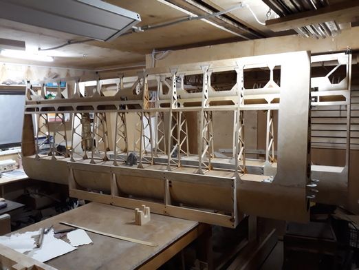

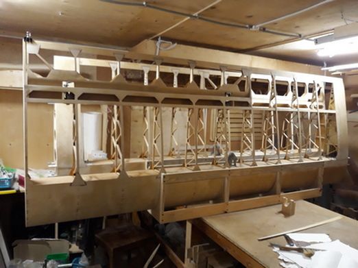

Да уж...ветка стала...ну,ладно отвлечемся на Арго маленько. Можно сказать закончил работы по крыльям, надо только законцовки сваять и обтянуть. Есть мысль обклеить лобик тонкой стеклотканью,но пока думаю... Ткань есть в наличии,эмалит тоже. Дело за свободным временем. Сразу не продумал вопрос по установке ПВД, как закрепить теперь шланг внутри, не хочется,чтобы он там болтался?
Юрий. У вас есть бобышка в районе крепления качалки элеронов? Там просверлить отверстие и пропустить шланг за носок, если пвд на носке. Дальше по фермочкам нервюр привязать, проклеить или любым другим методом. Можно пвд и L-образно также в районе бобышки кронштейна качалки...

А шланги чтоб провести через консоль, чтоб они не валялись, можно на заднюю стенку лонжерона наклеить небольшие бобышки по размаху их просверлить по диаметру шлангов и через них пропустить их.
ЮРИЙ 21rus
Всё понял,спасибо.Я то думал перед лонжероном проложить,(не подумав просверлить и за лонжероном проложить)..та еще проблема была бы. А по мотору как то писал уже здесь,РМЗ-500 у меня.

А я бы пвд в законцовку поставил. Саму трубку под приемник можно легко прикрутить к крайней нервюре, а проводку проложить в пвх трубке, которую можно просто подклеить к нервюркам, или даже привязать ремонтной лентой. Такая установка может быть полезной еще и от того, что при съемной законцовке появляется доступ ко всей этой кухне, можно отрегулировать нужный угол и наклон. Во всяком случае у себя собираюсь делать именно так. Законцовка сама по себе не силовая вещь, по этому отверстие под трубку её не ослабит.

А увеличенное плечо при эволюциях не даст бОльшее "вранье"(ну, так, навскидку)🙄
JohnDoe
Наоборот исключится влияние винта на показания.
Не, ну я к тому, что при вираже, скажем законцовка будет иметь некоторую разницу в скорости относительно фюза.😉 Понятно, что там не очень-то, но так, "для поддержания разговора". Чисто теоритически. Вдруг, будет важно.🙄
