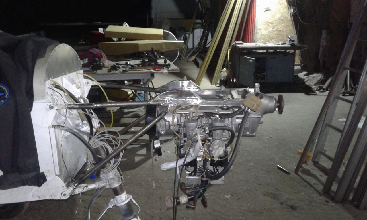

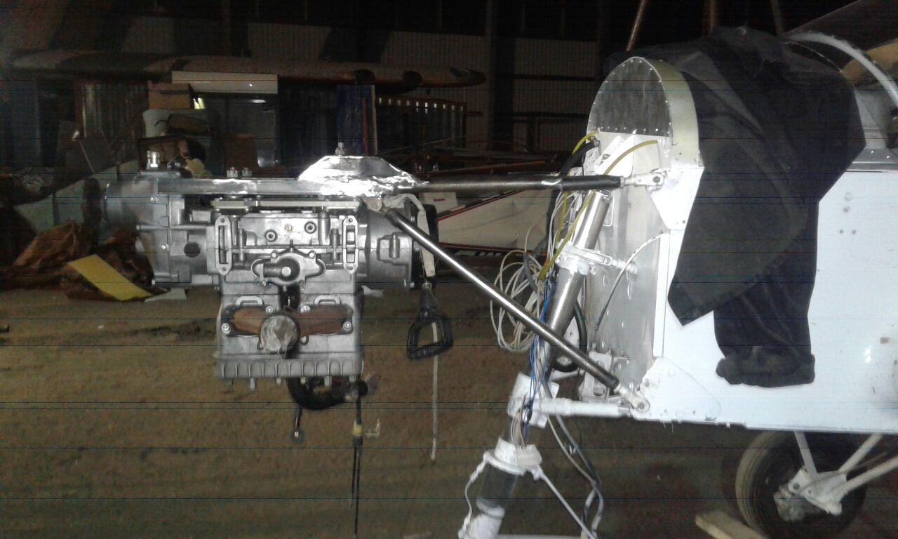

А внутренние втулки распорные вы зря убрали , без них ваши резинки от вибрации радолбит и раздавит быстро - проверенно уже .
Я так не думаю. Разницы никакой нет. Что резина на втулку или прямо на болт опирается. Только площадь несколько больше. Но ее тут для опоры и так более чем достаточно.
Если бы эти втулки были приварены к резине другое дело, а так там так же болт плотно в резине сидит.
Здесь опирается еще и на конические шайбы, которые сжимают резину и площадь опоры даже больше.
Я вот использовал частично существовавшие детали, в частности продольные планки крепящиеся на двигателе. Но следовало бы задние два болта амортизаторов сдвинуть вперед, уменьшив базу опоры и разместив их с другой стороны моторных болтов, в зоне меньшей амплитуды вибрации.
Было бы еще лучше.
Да и процесс износа резинок длительный и в случае износа их не трудно заменить.

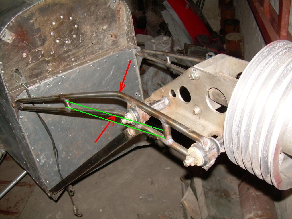

Вы уверены что дело в жесткости моторамы, а не в сайлентблоках ?

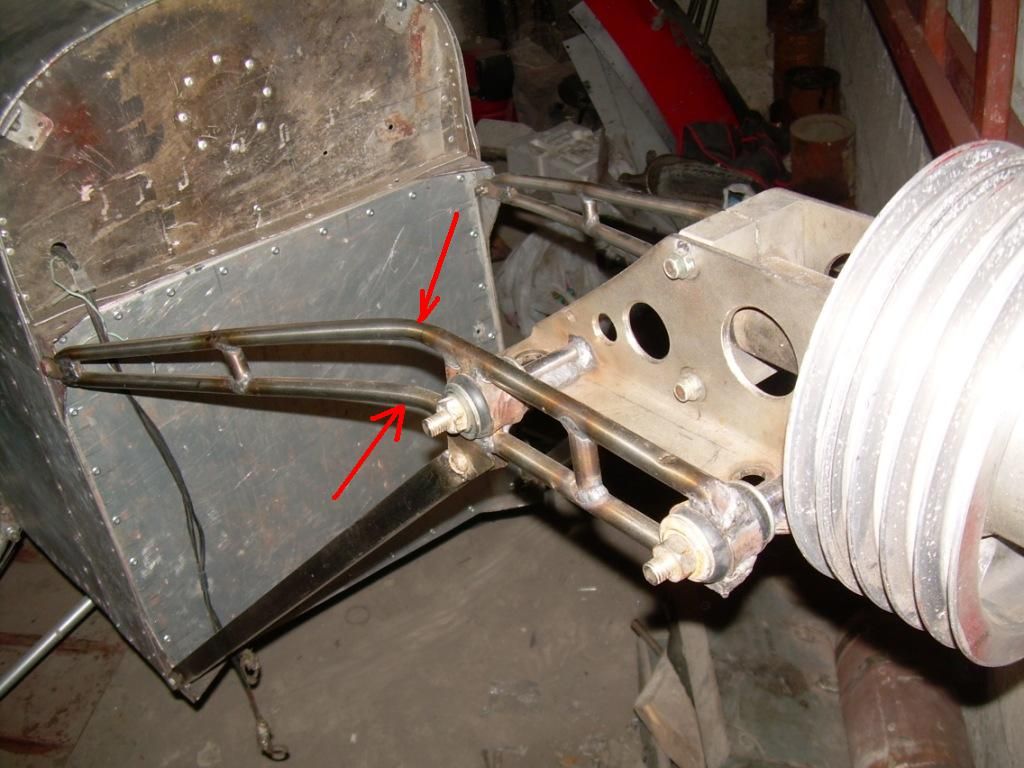

Проверили. Изгиб в обеих балках. Балка -2 трубки НЖ Ф10х1 разнесенные в вертикальной плоскости.
argentavis
Я люблю строить махолёты!

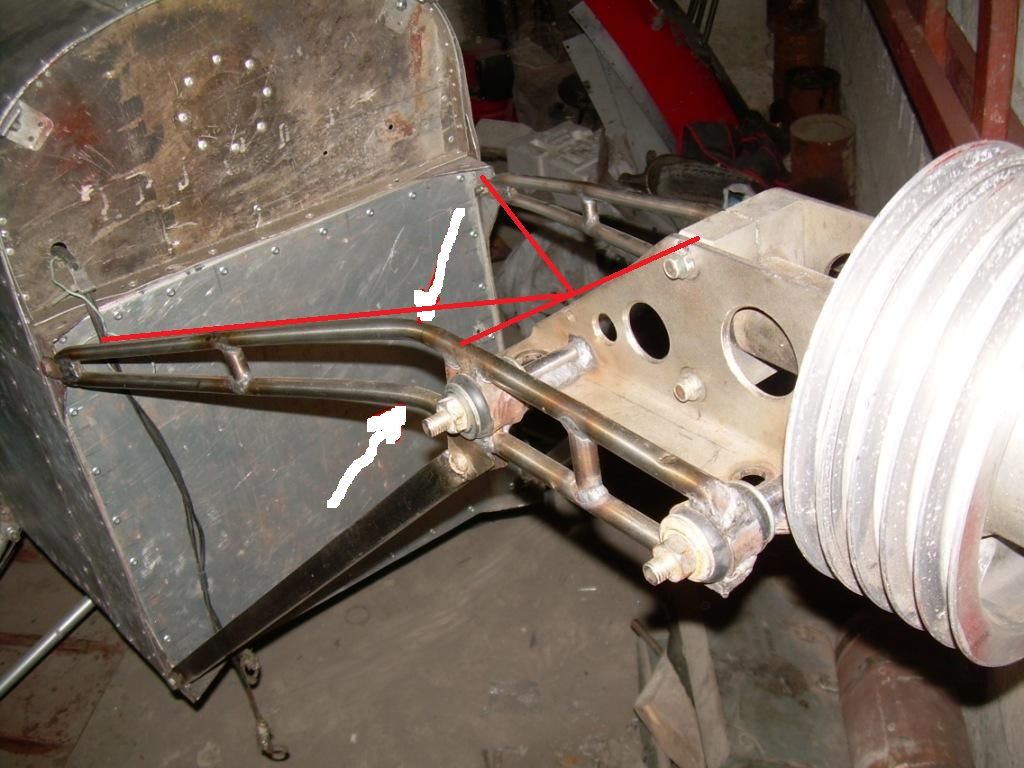

Надо диагональ пустить. От верхних точек крепления моторамы к самолету, к противоположным сторонам у подушек двигателя.
У вас жесткости в вертикальной оси мало. Трапеция в плане, почти паралелограмм.
Сделайте тросовые растяжки по диагоналям с тандерами и можно будет регулировать направление оси винта.
Можно как вариант так сделать - это с минимальными затратами (вварить кусочек трубки), но не факт что "поползут" деформации в другом месте... А так конечно мотораму нужно полностью менять конструкцию - чтобы не было этих гнутых раскосов...
как вариант... Обратите внимание на возможность корректировки оси вращения винта, вылета двигателя с помощью резьбовых раскосов

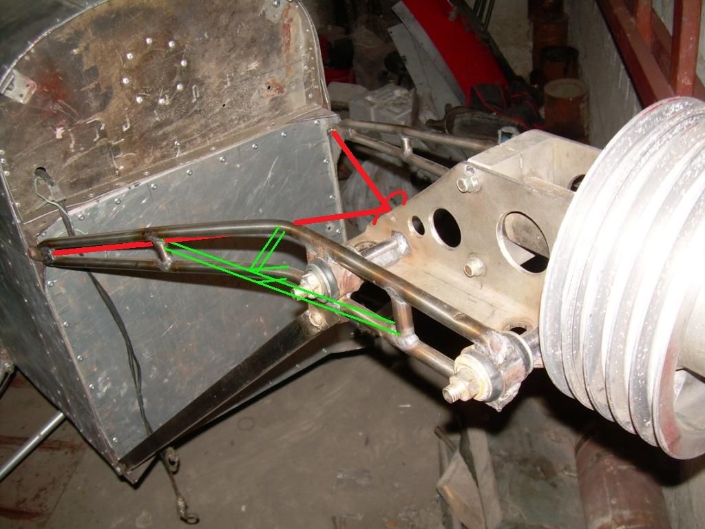

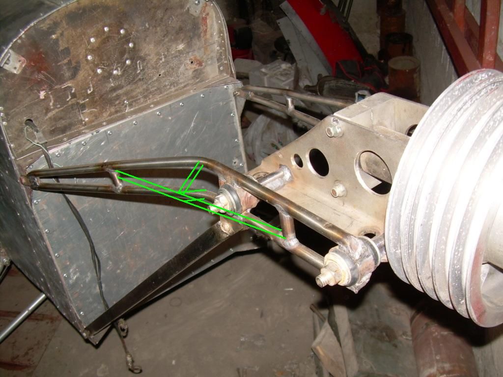

Близко к нашему варианту: создание пространственной балки в месте деформации.

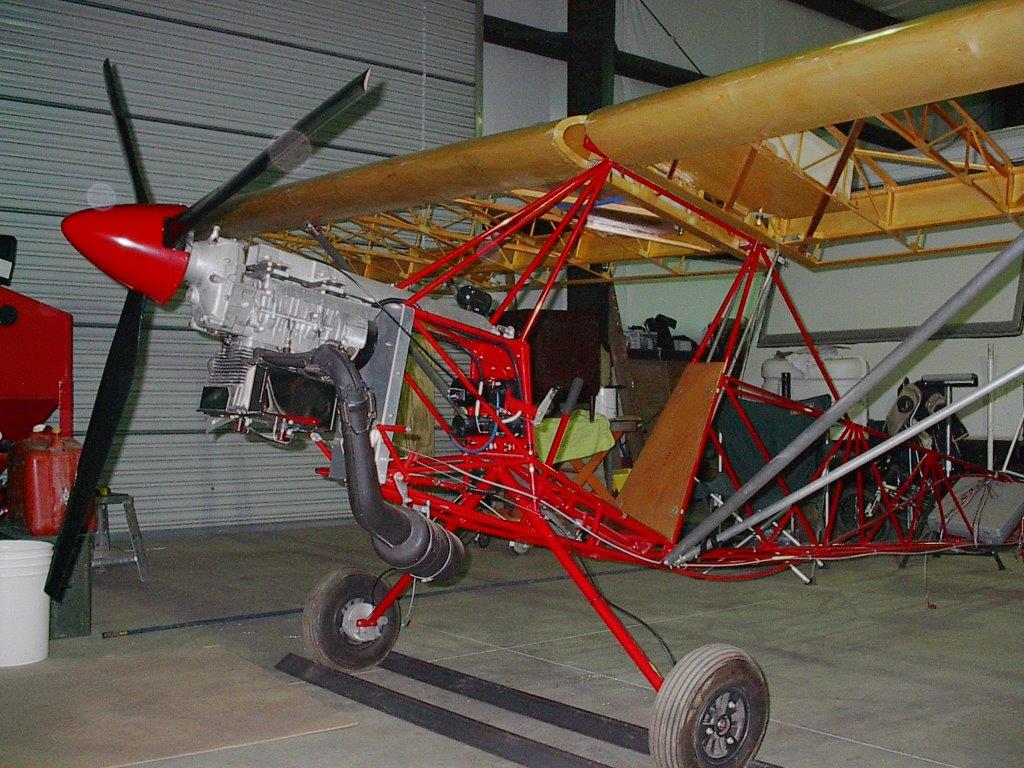

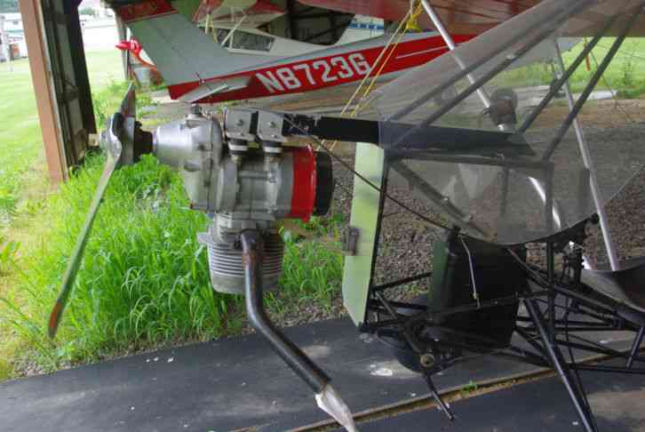

У меня вот такой вариант консольного крепления двигателя с возможностью регулировки в двух плоскостях . Прекрасно держит 64 лошади и 50 кг веса мотора . ничего , никуда не гнётся и легко при необходимости отрегулировать .
Проще купить метровую катанную шпильку М6 и от центра основания редуктора сделать растяжки к верхним болтам крепления моторамы.
это и легче по весу, и можно регулировать натяжение тяг.
САМО ТО. Жёстко , прочно , минимум стержней.

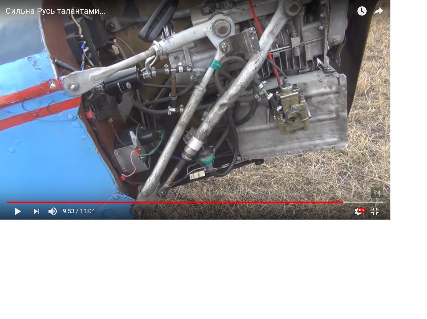

Приведенные моторамы конечно порнография полнейшая. . Вот образец простоты. Проверенной в сотнях бортах
argentavis
Это другой самолет, другая компоновка, другая конструкция и набор силовых элементов передней стенки.
А так, вполне рациональный и достаточно распространенный вариант. Никакой новизны тут нет.
