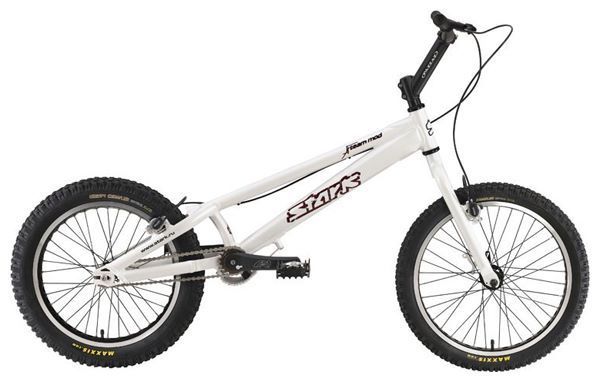

С 2006 года владею и регулярно пытаюсь "угробить" один из своих велосипедов под названием "Stark trial mod". За это время только рвалась цепь и ломался руль ))) Колёса целые.
Фото из инета.
Погуглите видео про велотриал. Нагрузки там дикие. При этом конструкция наилегчайшая.
Конкретно с этого велосипеда, применительно к сверхлёгкому самолёту, можно было бы примерить заднее колесо. Наружний диаметр 20" (50 см), посадочный диаметр 15" (381 мм), ширина 3,5" (89 мм). Но прикрепить его к передней телескопической подвеске вообще от любого велосипеда с ходом подвески 100...120 мм. Ну это я бы строил именно так.

Идейка у меня родилась давно. Всё ждал, кому бы подкинуть. Наверное тот самый случай )))
Фото из инета.
При боковом скольжении, при посадке с боковичком может и не выдержать. Эти колёса расчитаны на радиальные нагрузки.

Сейчас колея у меня, с колесами внутри рессоры 950 мм. До ЦМ, даже не учитывая массу крыла в 35 кг по оси двигателя 850 мм.
С колёсами снаружи 1350.
В том и в другом случае, в пределах нормы.
Скорее крылья поотваливаются. Хоть погуглите что такое велотриал.
1350<2*850=1700, условие не выполняется.
Размеры нужно снимать при взлетной массе. Колея больше и от земли до ЦТ меньше.
Из условия предотвращения бокового капотирования К > 2Н. Здесь Н – расстояние от ВПП до центра масс (ЦМ) самолета.
Влиянием массы на высоту ц.т., можете смело пренебречь. Погрешность ваших измерений сопоставима с её изменениями от массы. Высота определяется выносом передних опор (противокапотажным углом).
Два (2) в выражении - это не догма, можно и меньше. Читайте книги.
