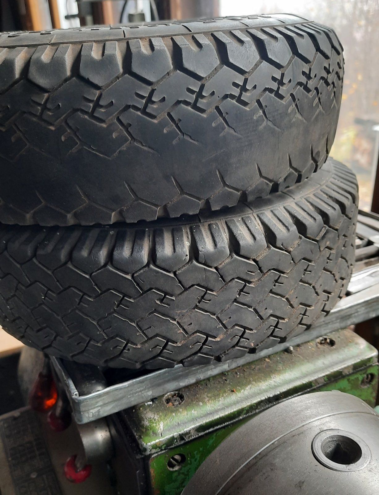

То что трётся о землю это на самом деле плохо. Быстро истирается резина. При чем неравномерно.
Да нет - это заметно только на бетоне: и то не сильно.
Дело в том, что, двигая вбок колесо стоящее на месте, потребуется приличная сила - а в движении почти незаметная: то же самое и на руле авто без гидроусилителя - на месте руль тугой, а даже чуть двигаясь - куда легче.
На самом деле, это рассеивание энергии, мало, но достаточно для исключения раскачивания (демпфирования).

Да, конечно, при движении рассеивание энергии больше, но это не значит, что истирание резины не происходит.
Поскольку демпфирование здесь происходит за счет трения колеса о землю, то ускореный износ будет, относительно того если бы колеса были связаны одной осью, или двигались бы только в вертикальной плоскости.
Вот пара колес, которые стояли на этом самолете. Я их заменил на новые.
Самолет летал не много. Но может они стояли до него на каком то другом ЛА с аналогичным шасси.

А давайте поспорим,что Вам не удастся истереть покрышки до дыр. Даже те , что на фото, не говоря о новых. Даже на самой "кривой" подвеске. Так о чем спор на несколько страниц?

Виталич, ну вы же взрослый человек!
Я не спорю, и спорить ради спора не люблю. Но докапываться до истины это моя вторая натура.
Истереть до корда можно и новые. Это, смотря, как и где ездить. Суть ведь не в этом.
Просто нужно принять, как факт, что боковое скольжение колёс это не только ускореный износ, но и ухудшение курсовой устойчивости на приземлении, из-за не одинакового сцепления с поверхностью.
Поэтому вертикальные стойки на расширеном центроплане будут вести себя более адекватно, чем рессора, и та же пирамида. И износ колёс будет происходить медленнее. В разы!
