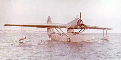

Про вектор тяги на Е-12. Он направлен примерно так-же, как на гидросамолетах (правда на некоторых гидросамолетах он проходит еще выше  :) )
С сайта http://aircraft.clan.su/forum/19-153-1 тема "Продаем КИТы, самолеты "Корвет" и сельхозсамолеты"
Вот самолет Бе-8 с сайта http://gallery.cnews.ru/?show=243706&page=4
Бе-200 с сайта http://linuxum.ru/news-view-1267.html
Про "Соло" уже писали ранее в этой теме.
Еще кучу самолетов можно найти с вектором тяги проходящим на уровне несущего крыла, а иногда значительно выше его, что не мешает им хорошо летать, Притом, что показатель л.с/кг у них значительно выше да и плечо приложения вектора даже в относительных единицах (пропорционально размеру) поболее бывает. Хочу услышать, почему конкретно на данном самолете это вызовет катострофические последствия?

Нельзя сказать, что все эти аппараты летают хорошо. Если на летающих лодках есть жизненная необходимость поднимать высоко двигатели и приходится мириться с издержками значительной верхней децентрации, то если без этих издержек можно обойтись, зачем рожать слоников?
Напомню также, что значительная верхняя децентрация тяги становится более опасной и часто неприемлемой на самолете с низким аэродинамическим качеством и малой массой. Причину я объяснял.

Про вектор тяги на Е-12. Он направлен примерно так-же, как на гидросамолетах (правда на некоторых гидросамолетах он проходит еще вышеУлыбка )
Я бы даже сказал что у Е12 довольно небольшая децентрализация, что является следствием лежачей посадки. Приведенные Вами примеры показывают, что , столь горячо обсуждаемые эффекты малы и летчик может Безопасно пилотировать аппараты с отмеченными особенностями.
Если многие склоняются к тому, что аппарат не полетит должным образом, давайте зайдем с другой стороны и спросим скептиков, что нужно для того, чтоб аппарат полетел?
