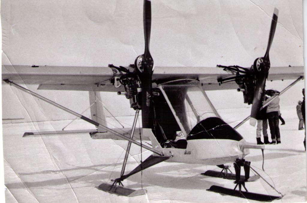

Может не в тему  но навеяли воспоминания....
Этот самолёт мы с парнем строили примерно год,взяв за образец как раз Егорыч, но из материалов что были  и он был одноместный...
Самолёт сделал три полёта в 1993-94гг,после которых нам полёты запретили под угрозой ареста и снятия движков. Нужны были доводки но в силу причин описанных выше всё остановилось и пох#р...сь :'(....
Взл.вес 320кг,два РМЗ- 640,тяга 200кг,площадь кр 8кв.м,профиль Р-lll,редукция 2:1,винты диаметр 1640мм.Облётывал его, участник нашего  форума- Юра Ермаков,была сильная передняя центровка.....
В каком виде самолет сейчас?

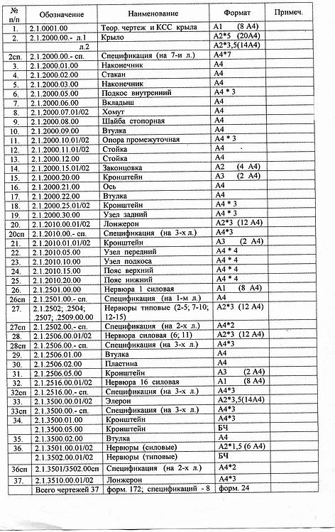

Здравствуйте уважаемые форумчане!
Есть чертежи крыла Егорыча, разработанные в СибНИА.
В каком виде? Электронном или бумажном?
-От самолёта почти ничего не осталось от не зависящих от нас причин,когда на рядом стоящем  самодельном самолёте украли движок,мы сняли свои , чтобы не стать  тоже потерпевшими :( где то под снегом консоли и стабилизатор валяются... :'( сарай где он хранился пошёл в топку котельной потому что не было...угля- в разгар зимы , новые "ставленники" от Маева  нынче так работают...

Чертежи отдам бесплатно. Думаю, что спецы из СибНИА на меня не сильно разозляться. Но мне нужна помощь.
Нужны чертежи крыла на Piper Cub c дюралевыми нервюрами.
Пайпероводы скромно молчат.
