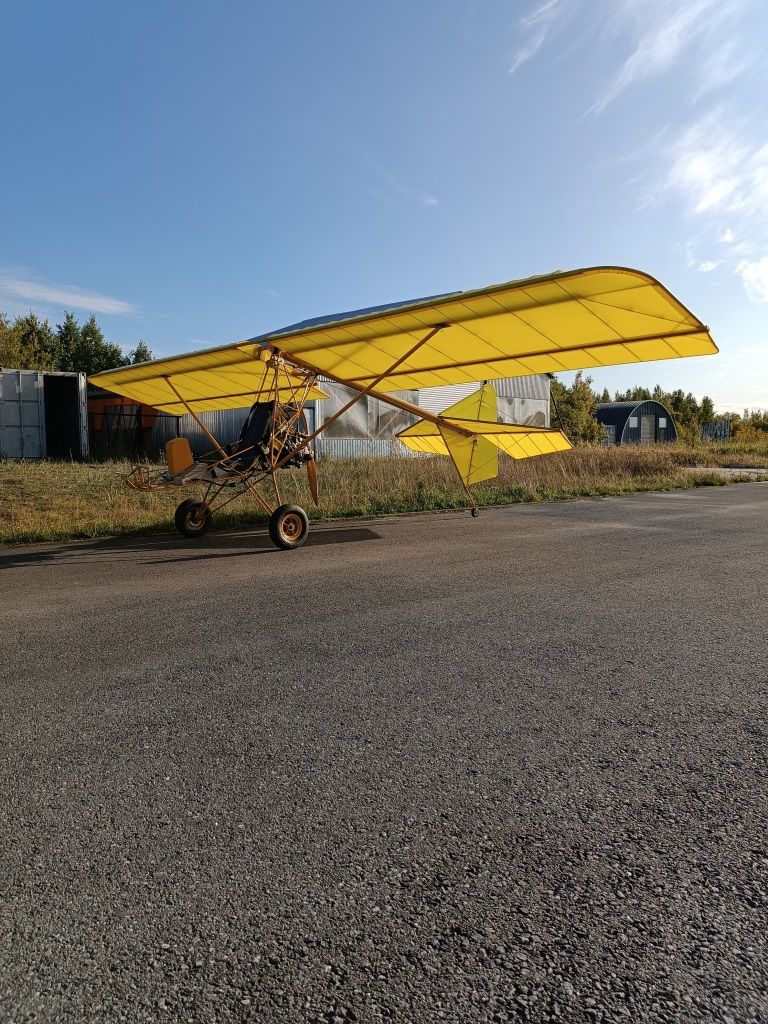

Всем Привет! Поскольку самолет строился не совсем по чертежам, а вернее совсем не по чертежам, решил открыть тему именно в этой ветке.
Вот такой получился самолетик, вес 114,7кг

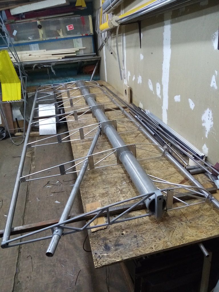

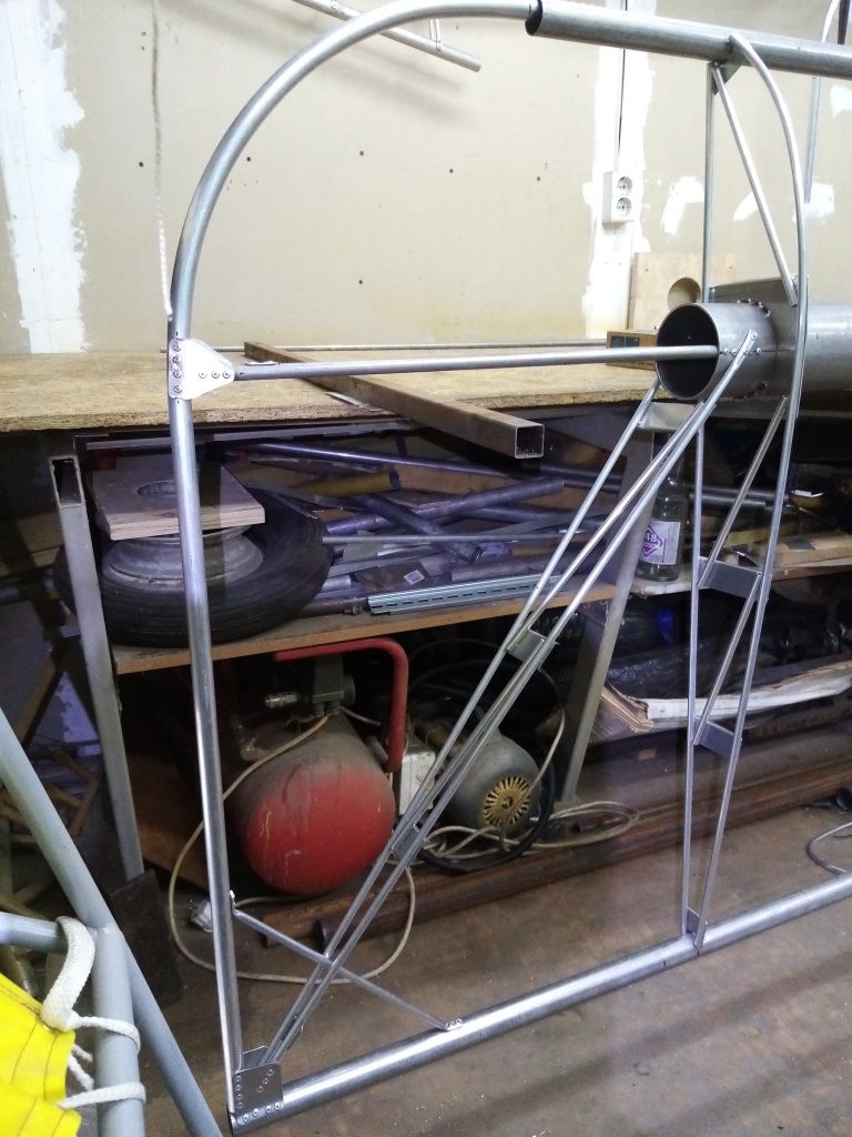

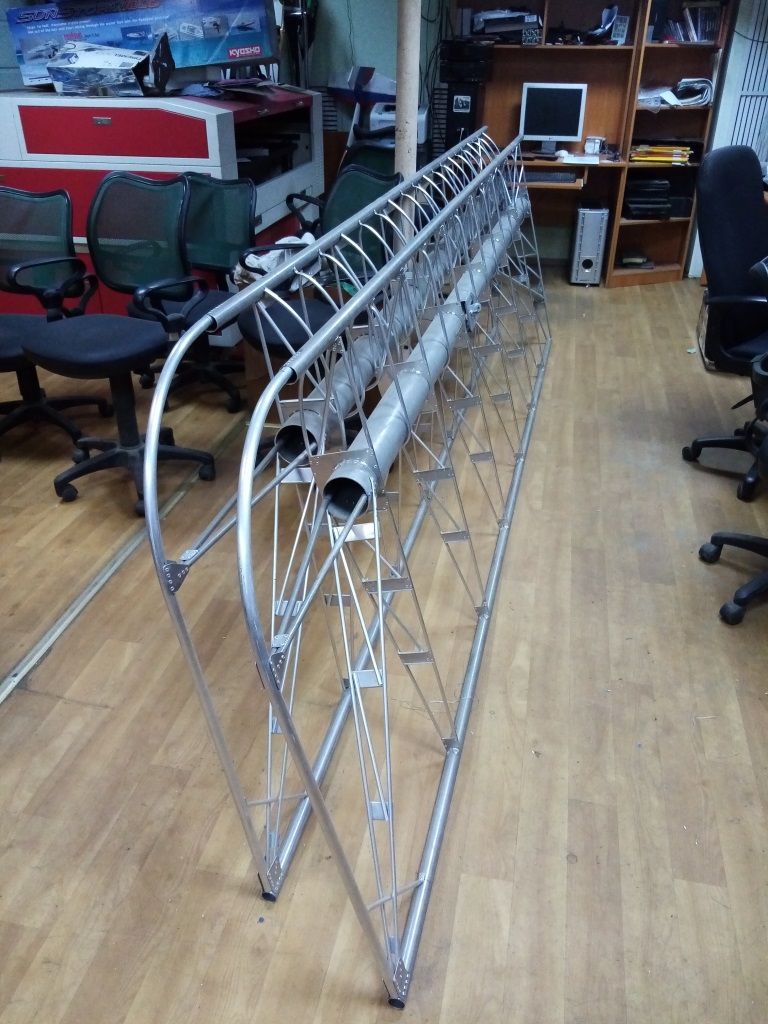

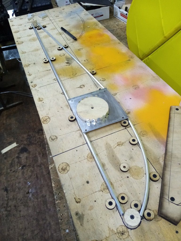

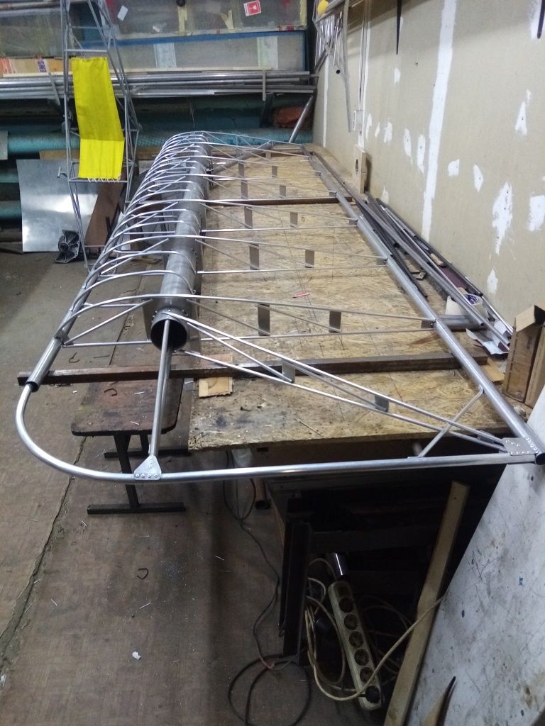

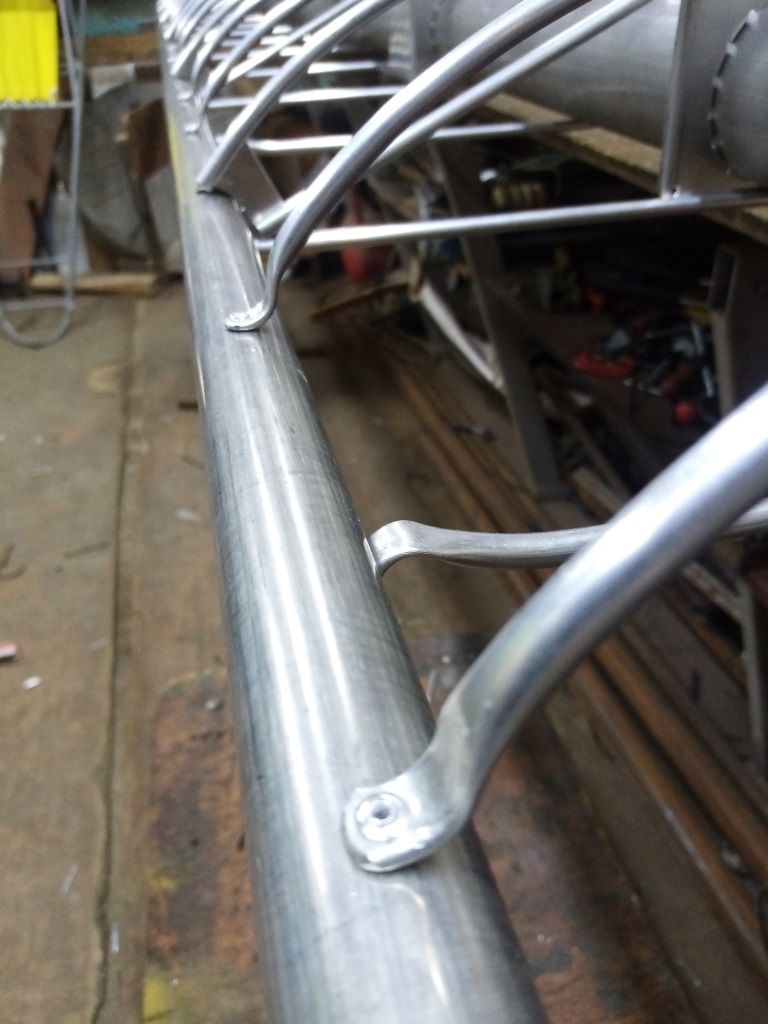

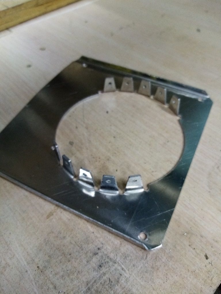

Коротко по конструкции: прототип Kolb Flaer(Ultrastar)
Лонжероны крыла труба д16т 90х2мм, нервюры алюминиевая трубка 8х1мм, балка 100х2мм, ферма сварная трубы 30хма, обтянут тканью Оксфорд 210- сверху автомобильный лак
Двигатель Zongshen GB-620, винт на валу
pilotf2d
Самолёт построен за два года
Почти год убил на двигатель)
Считал только лонжерон (по Кондратьеву), всё остальное соизмеримо с прототипом (размеры ГО, ВО, диаметры и толщина трубок)

Как то резко пошел влево после начала пробежки. Похоже хвостовая опора или не жесткая, или колесо плохо самоориентируется. Показалось, или не анализировали ещё?
Сейчас в меня полетят тапки)
До этого времени никогда и не на чём не летал, кроме авиамоделей
В теории я конечно знал как ведет себя самолёт с хвостовой опорой, на практике оказалось немного по другому.
У моего самолета стояночный угол почти 19 град, на разбеге очень капризный, пока хвост не поднял

Более 12 градусов вообще никогда не надо делать.

А вот это-зря! У вас-по 1 подкосу на консоль, и нагрузка с заднего лонжерона на передний передаётся через нервюры. Как вы обеспечили достаточную жёсткость такого крыла на кручение?
Кручение держит лонжерон-труба
