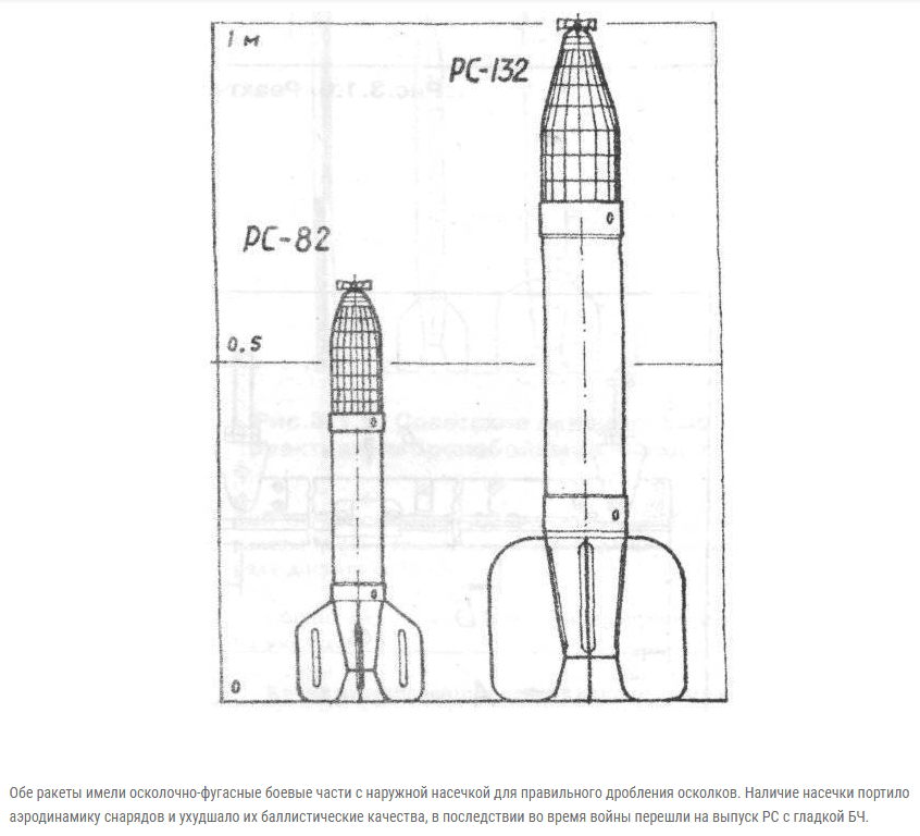

БЧ не имела готовых" осколков - насечек на "голове" РС-82 я не видел,
В принципе  и так и так правильно, потому насечек и не видели что в процессе производства от них отказались.
