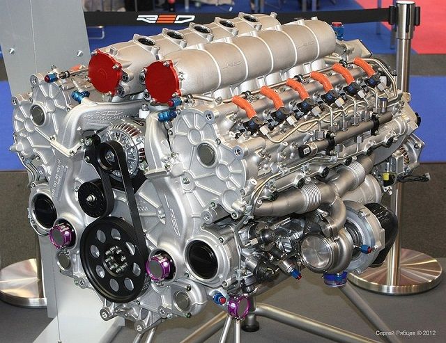

Разработку подобного УТС для ВВС нужно было начать с двигателя . Причем исключительно ТВД. Ну или хотя бы лицензию купить на производство.
ЯК-152, как будто, должен ещё и заменить 52-й в ДОСААФ, занимающегося подготовкой спортсменов? Лётчиков для ПСВП(поршневые самолёты, высший пилотаж) учить на с-те с ТВД?
kostiajiv
Двигатель специально проектировался для авиации , кстати , нашим соотечественником , когда-то сотрудником НАМИ а нынче гражданином Германии. Спонсировали проект другие наши соотечественники. Можно предположить что он не хуже Алиссона или BMW времен войны не говоря уже о дизельном Центурионе. Правда не следует забывать , что на доводку двигателя требуются годы , а этот , вроди-бы летал на ЯК52 , установленный туда Термикасами.  То , что он дизель , конечно , хорошо , но не понятно  для чего. То , что он с электронным впрыском топлива здорово , но как быть с надежностью и сертификацией.
Будем надеяться на успех проекта . Возможно- это шаг в будущее.

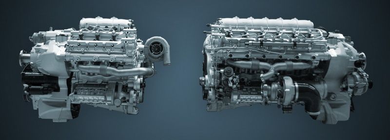

ferkat сказал(а):
Неужели вот это можно всунуть в Як-52! :eek: Он же от грузовика ;D
Чем же он привлек этих чудо- конструкторов ?
Это версия 12 цилиндров, установили на як-52 только как на летающую лобораторию, представьте мощность за 550 :)
А вот версия 6 цилиндров вполне может заменить м-14п.
http://m.youtube.com/watch?v=H3_YWlFrrBo
KAA
Ненавижу Солидворкс!
Человека зовут Владимир Райхлин, основатель фирмы RED.
То , что он дизель , конечно , хорошо , но не понятнодля чего.
А вот например, для чего!
http://militaryrussia.ru/blog/topic-719.html
Очень неплохо вписался. Тут и сертификация пофиг, и цена в 120 кЕвро не является пугающей. ;D
550 л.с. это конечно хорошо ! Нынешний м14п со своими 360 сил, для Як52 немного слабоват(для пилотажа),только ,я понял будут ставить 6-цилиндровый ,а он наверно и 300 сил не будет! И еще момент неужели этот В.Райхлин не читал Масленикова М.М. "Авиационные поршневые двигатели" где там написано- редукторы можно ставить на звездообразные 9  -и более цилиндров, а V-образные более 10-12 цилиндров!  А тут V-образный и 6 цилиндров! :-?
Еще очень интересно кому в голову могло прийти ставить скажем сырой двигатель ,дорогущей со своими изменяемыми  фазами ГРМ -компьютером ,со своими миллион датчиками косами и блоками ? На учебный самолет ,что разве мало проверенных годами и временем моторов взять те же лайкоминги и намного дешевше чем этот тракторный дизель!
Вообще не понятно для чего они этот Як152 хотят ? какое ТЗ у конструкторов? Если для первоначалки(без пилотажа) можно и дешевле и понадежней замутить! Если как Як52 для первроначалки и для подготовке спортивного пилотажа начальный уровень- это Як152 со своими извращениями точно не потянет!!!

Можете прояснить про редукторы? Интересно какие доводы для такого "можно"
У лайков с конти топливо avgas, с которым уже сейчас не лады, поэтому тот конти усиленно разрабатывает дизели для АОН. Такими темпами скоро вся поршневая авиация дизельной станет
Кажется вот она -http://www.vokb-la.spb.ru/contents/21/index.html
еще-http://www.twirpx.com/file/218673/
А ,я процентировал из статьи Бабенко -Анализ поршневых авиадвигателей" там он ссылался на эту книгу!

Само собой, но кто в 51 году мог представть Ротакс? и уж тем более что этот ротакс будет выдавать необходимый уровень надёжности для полётов вокруг света
Ну Райхлин делает это из крайне правильного места (я имею в виду доступность технологий и двигательных испытательных стендов)
Это мне кажется важнее его самого)
И уж точно важнее того, что он не татарин ;D ;D
Лично мне кажется странным отсутствие в линейке Red чего-то менее мощного и более востребованного и как следствие экономически более интересного для самой компании
а я понял так, что проект начинался с V12, а уж потом видя востребованность менее мощных моторов его "урезали" до V6 - причем отличий в оборудовании и системах V12 и V6 немного. А вот представить на этой же БМВ-шной базе V2 или V4 невозможно  :cool:
Тут наверное проще новый мотор разработать
