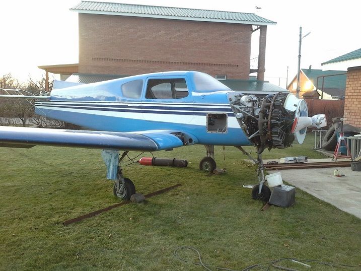

Народ, есть у кого-нибудь в загашнике лючок передний боковой квадратный. На дружественном аэродроме с****ли, видимо на сувенир! В шоке!
Даю 100% лючок квадратный от другого борта к Вашему НЕ ПОДОЙДЕТ !
Деталь оригинальная , делается по месту, я на свой борт изготавливал самостоятельно оба , имея 6 штук доноров ни один не подошел...
"Дружественный азродром " в студию, пусть все знают....
Это у нас традиция такая  🙂 национальная...Знаю как на МиГ-31 подгоняли створку шасси, да и Ан-12 тоже пилили "по-месту".
