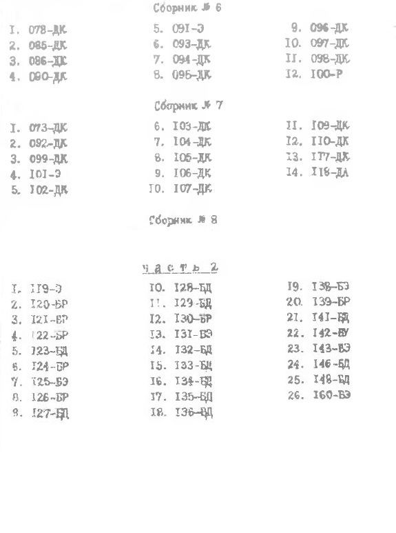

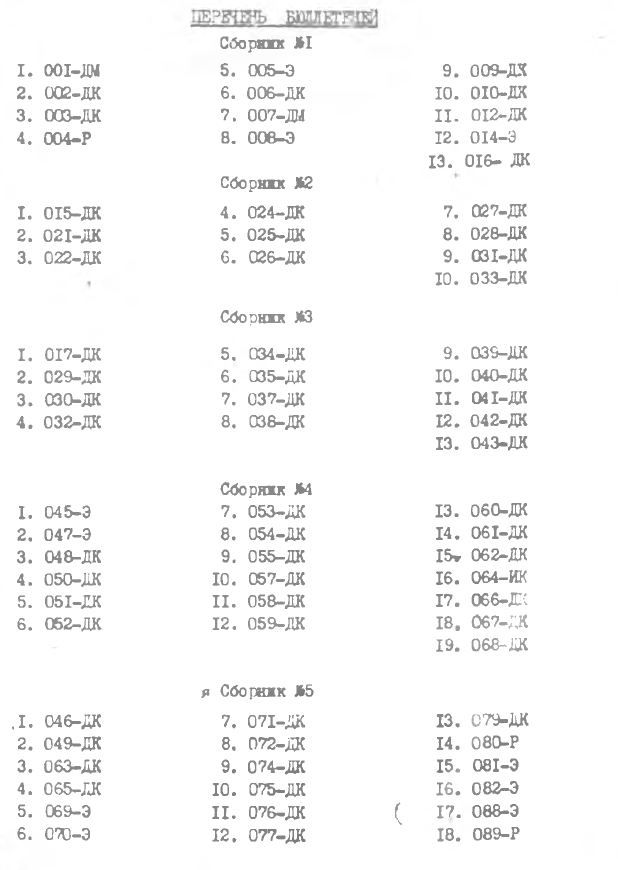

Ищу все (Сборники) Бюллетеней доработок по самолету Як-18Т ( №1 по №8  (8 - 2 часть)).
Все, что касается ДОРАБОТОК планера.
Может у кого-то есть?

Пока ищу, Сборники Бюллетеней доработок по самолету Як-18Т
Еще интересны:
1. Альбом основных сочленений и ремонтных допусков самолета Як-18Т
2. Каталог деталей Як-18Т.
Моя почта rusaviajet@mail.ru
