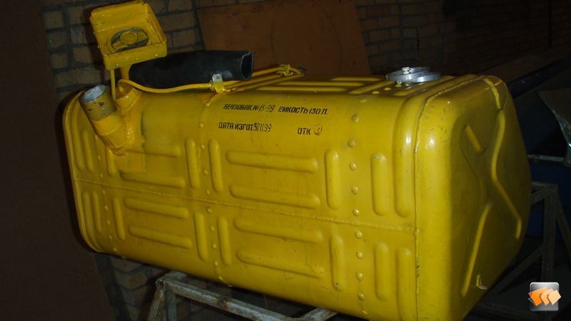

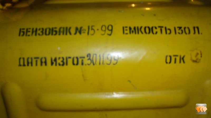

Доброго времени суток всем. Наверняка многие знают, подскажите пожалуйста, где у такого топливного бака в багажном отсеке, расположена заливная горловина?
    26,6 КБ · Просмотры: 193
    48,5 КБ · Просмотры: 199
Понял, спасибо. А как это выглядит внутри? У меня есть фото, но там горловина на самом баке с другой стороны.
    38,7 КБ · Просмотры: 191
А у нас горловина на задней полке. Если не забуду, сфотографирую сегодня. Честно, господа шахтинцы, в руки вам н...рать за этот бак...

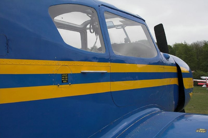

    Обращаюсь к знатокам ЯК18 с просьбой о помощи.  Проблема следующая, неравномерный расход топлива из баков. Левый сухой, а в правом ещё три четверти. Затем идёт расход из правого бака. Дренажи баков ( у каждого свой они же используются для наддува в баки) продуваются отлично, менял расходный бак на другой с действующего борта с нормальной выработкой, но изменений нет. У расходного бака отдельного дренажа нет, только у трубки, подключаемой сверху расходника для возвратного топлива есть сообщение с атмосферой через кран, но он закрыт, законтрен и опломбирован.
    74,2 КБ · Просмотры: 209
    71,2 КБ · Просмотры: 200
    Неравномерность выработки топлива из баков да, присутствует, но не в таком же соотношении. До этого была разница и весьма приемлема. Ведь что-то произошло?
Да я понимаю, что проблема в дренаже, только какая?  Дренажи без напряга продуваются даже ртом.  Концы трубок дренажей под центропланом не повреждены, имеют срез под 45 град, направленный по полёту.
Я думаю, что Ваша проблемма в обратных клапанах, они вворачиваются в корпус расходного бака. Если они имеют большой эксплуатационный износ и, или установлены не строго вертикально (для этого на них стоят контрольные риски), то они будут неравномерно работать. Удачи.
  Расходный бак я заменил, демонтировал с самолета имеющего равномерный расход с баков. Ничего не изменилось.
Вы уровень топлива палочкой через горловину контрольно проверяете или только по прибору?
Я бы вывернул штуцера подачи из обоих баков , также осмотрел бы  шланги с баков до трубопроводов на предмет внутренней непроходимости , также продуть трубопроводы до расх.бака.
Но вероятнее всего причина в клапанах расх. бака . Выворачивайте их и посмотрите в своих руках , возможно есть заедание лепестков клапанов или их неплотное прилегание к плоскости.
Осмотрите пробки бензобаков , их резинки на предмет растрескивания, если есть негерметичность закрытия бака, то причина может быть в этом.
