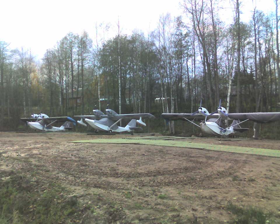

   kibas:    -  Дак все летают и на форуме не сидят.
Или сидят по гаражам.........пока!
    127,7 КБ · Просмотры: 832
У меня на площадке 2... (Истринское вдх.) Под Сергиевым посадом ещё есть, в ангарах на Пироговке видел, да и мало ли у нас берегов партизанских?  😉

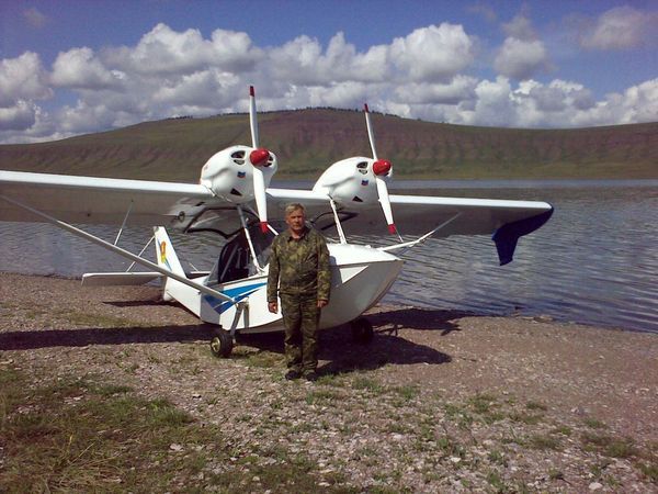

Очень красивый самолет. А что , винглеты выполняют роль поплавков. :question Наверное сильно кренится на воде :question
В Кемерово есть один с Джабиру....

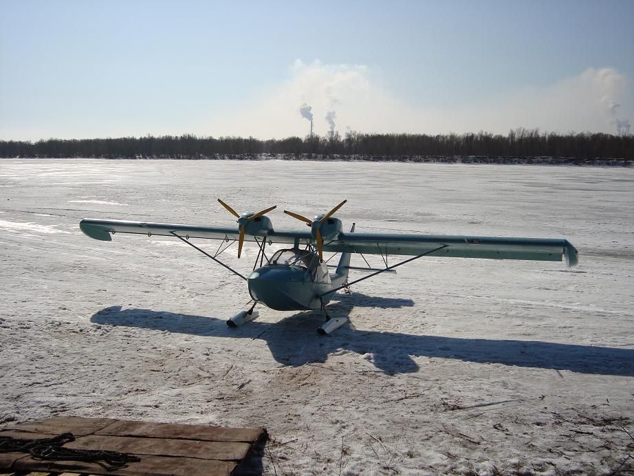

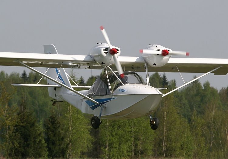

Вопрос к владельцам: Кто-нибудь пытался заниматься улучшением  шасси?
Поясню что не нравится:
Штатные рессоры основных стоек установлены под углом в 25 град. к вертикали. Соответственно никакого смягчения ударных нагрузок от такой рессоры ждать не приходится. (установка основных колёс на 400 и на 200 сзади помогла лишь отчасти)Все удары передаются на поворотный узел шасси. сколько посадок на грунт он выдержит? - Нет надежды что много... Летать, как Кубинцы с бетона - несбыточная мечта( где такие аэродромы в сибири найдёшь? в Кузбассе только грунт) Есть желание изменить этот угол  ближе к 45 градусам, как на Че-25.
Может у кого есть опыт?  На штатный узел очень легко установить новую , более длинную и изогнутую у места крепления рессору, но плечё то увеличится! Не выломает ли его(узел, или как его ещё называют - гранату). Может на старых Че 22 он был больше 25-и градусов?? Кто знает?
Интересен был бы опыт установки булей. Кто использует "Гидроплановские"? Толк в них есть?
    61,3 КБ · Просмотры: 702
Вопрос: а пробовал кто-нибудь устанавливать еще больший размер, чем 400 на основных стойках?
На Maule устанавливают примерно +35% к стандартным - и летают.
И чем ограничен размер заднего колеса, кроме естественно возрастающего сопротивления при выходе на глиссирование?
