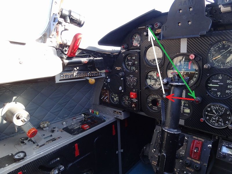

Я тоже РТЛ выбросил, кроме блока ZM, что под приборной доской во второй кабине. туда все сигналы сходятся от высотомера  МРП итд. перепаял пару сопротивлений и использую запасной телефон как СПУ, а радиостанцию БАКЛАН 5 поставил всё в блоке ZM  комутируется и на штатными кнопками управляется!!

Дали мне попользоваться полным комплектом (со схемами) документации РТЛ-11. Оказывается они есть 2-х видов: одна с корявой сеткой частот а другая с нормальной, через 100кГц.
Щас просматриваю на предмет переборки, бады убрать лишнее, оставив только част отвечающую за СПУ.
По шлату стоит Баклан, есть желание поставить Icom-210

Привет Алексей!! делай как я,  только ZM не убирай, там и СПУ, а остальное всё хлам и килограмм на 30 облегчишь.

Запрограммированные частоты используете? Как осуществляется переход между ними?
Да как хочешь , программируй ,или вручную крути ,что я обычно и делаю , одна основная , вторая резервная , меняются местами одним нажатием кнопки на рации, пока на основной работаешь например на маршруте , вторую резервную набрал заранее какую нужно и всё. А хочешь в память введи и щёлкай выбирай что надо.

Зачем такой подвиг совершать , у всех нормальных современных раций есть СПУ
По шлату стоит Баклан, есть желание поставить [highlight]Icom-210
[/highlight]
Вот это что доктор прописал;)
только ZM не убирай
..... и это тоже выбрось сразу , чтобы потом не мучиться :IMHO
vit5568
Согласен с Сергеем (ex-SS) если в Icom-210 есть СПУ, да ещё и с голосовым управлением,  конечно не о каком ZM речи нет))
