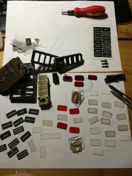

делаю новое сигнальное табло для самолета, их будет два, второе будет сигнализировать о минимальном давлении масла(датчик мств-0.5),открытом фонаре,предельном числе М,и Опасная Высота. Все источники света-светодиоды. вариометр и ЭУП заменяются на ДА-200(после заменю на ДА-30), так же меняю указатель выпуска шасси на новый, который будет показывать шасси, закрылки,торм. щитки и стабилизатор.

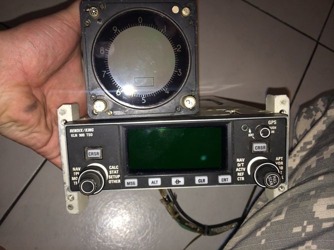

на место указателя числа М ставится ВБЭ-СВС, который служит энкодером для KLN-90b
это kln-90b и ВБЭ-СВС думаю в части навигации более чем достаточно для Л-29, к этому комплекту еще добавится радиостанция Narco-mk12. или другая но обязательно функцией NAV\COM. плюс стандартный ответчик mode-c

Переделкой Т-9 так же озадачился, интересуют 2 момента:
- по какой технологии сделаны трафареты для нового табло?
- изменение яркости предусмотрено?

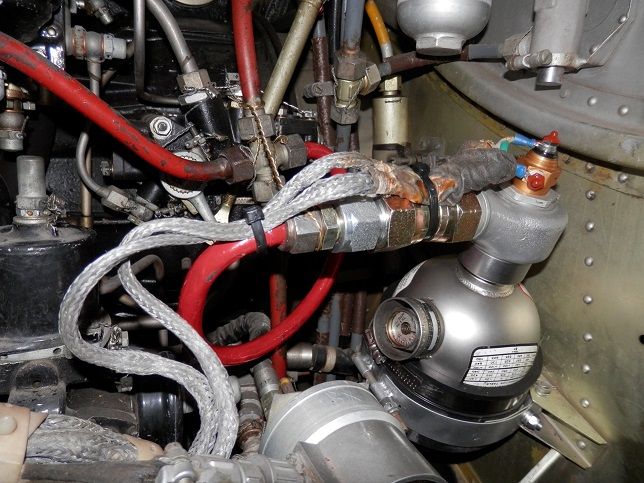

Еще вопрос - кто чем заправляет баллон противопожарной системы?

Про заправку противопожарной системы "смесью №7" знаю, а что реально сейчас у кого заправлено? Как поверяем, перезаряжаем?

Помню в 81м работал технарем, и заправляли их сжатым углекислым газом 150атм, из больших баллонов, перед заправкой меняли пиропатрон, по регламенту, один дядя забыл его поменять решил уже на заправленном менять, долго этот стальной шарик бегал по аеродрому :)
Андрей Л
Я импортный установил, заправлен фреоном, раз в десять легче по весу, пиропатроны купить легко к нему, и меняются раз в пять лет согласно инструкции завода изготовителя.
Когда обратился в чугуевский авиаремонтный, так они мне выставили за пиропатроны занебесную цену. Да и менять их раз в год нужно. :IMHO
