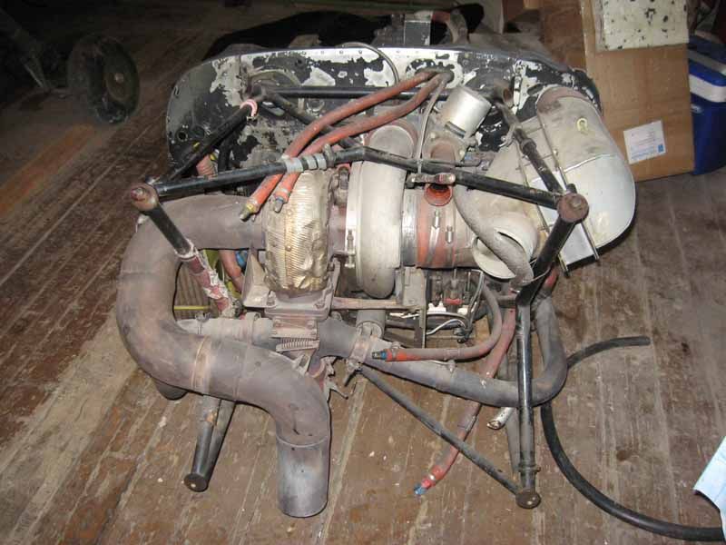

На авиамоторах используются нагнетатели с передаточным отношением 1:33 от коленвала...
газовые турбины не используются.
У меня в гараже стоит Лайк TIGO-541. Пойду еще раз посмотрю, что там за улитка сзади присабачена. Не иначе с дуба рухнули, дураки! А еще врут про 425 коней!... :mad:

А описанные эффекты получались на мощностях более 1500л.с. на моторах с 12-18 цилиндрами и наддувом. Литраж порядка 48л считался в порядке вещей. Достаточно просто прикинуть какое кол-во выхлопных газов и с какой скоростью вылетало с такого литража, чтобы понять, что эффект будет
  НЕ ВЕРЮ....(голосом Станиславского)  Есть подтверждённые практикой данные? ::)  и кстати на литражах поменьше дополнительных 30$ тяги помешают? ::) :)

у, да. Быват ишшо обдман здрения... оптический.
  Ну насчёт амеров я собсно согласен с Задорновым.... Ну-уу тупые... ;D
  Этож надо... газовую турбину воткнуть... и куда?.... в самую теплонагруженную зону у противопожарной перегородки...
  Ещо оне на авиамотолр приспосабливают автогенератор с авторемнём спереди.... ;D
   На самом деле если серьёзно то это не пример... а происки автомехаников в автомобилизированной американии... на ВСЕХ нормальных ПРОФЕССИОНАЛЬНЫХ авиамоторах используются исключительно нагнетатели с приводом от коленвала... можете посмотреть в соответствующей литературе... ;)
На самом деле если серьёзно то это не пример... на ВСЕХ нормальных ПРОФЕССИОНАЛЬНЫХ авиамоторах используются исключительно нагнетатели с приводом от коленвала... можете посмотреть в соответствующей литературе...
Та, я всегда знал, что лайкоминги и не моторы вовсе! Так, забава тряпичная! И ничего, что они на Пайпере стояли 31ом... А "Тандерболты" с турбокомпрессором сзади, ваще бред обкуренного! Короче, все они там обкурились и оббухались, что наперебой реактивные патрубки мастырили на нормальные ваще моторы... :D
