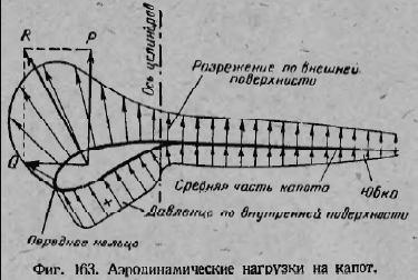

Из другой, вышедшей годом позже, книжки по силовым установкам:
     Вследствие нагрева воздуха при проходе внутри капота, скорость его на выходе из капота возрастает. Выход воздуха из капота с большой скоростью дает реакцию, направленную в сторону, противоположную движению воздуха, и перекрывающую значительную часть внутренних сопротивлений системы капот-мотор.
и еще про радиаторные установки, что по сути тоже:
Сужающая форма выходного канала туннеля, а так же подогрев воздуха в радиаторе, вызывают рост скоростного напора воздуха на выходе из туннеля. Поэтому выход воздуха  из радиаторной установки сопровождается появлением реактивной силы, направленной в сторону, противоположную движению воздуха.
     Потери мощности на преодоление сопротивления выходного канала, а также сопротивления диффузораи радиатора, в значительной мере компенсируется реактивной тягой радиаторной установки, и при некоторых условиях может оказаться, что последняя будет больше всех внктренних потерь.
З.Ы.: не надо только забывать что реактивная тяга растет со скоростью и восотой полета.
З.З.Ы.: вы еще где то тут спорили про тягу создаваемую передней частью капота NACA, если мне не изменяет память, вот вам картинка.

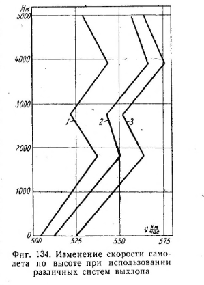

Вот результаты испытаний, думаю Яка или ЛаГГа.
1. выхлоп перепендикулярно направлению полета
2. реактивный коллектор
3. индивидуальные реактивные патрубки.
Есть фраза без увязки с этими испытаниями
На режиме разбега и взлета, когда скорость самолета небольшая, оптимальные выхлопные патрубки скоростного самолета уменьшают распологаемую мощностьс иловой установки, приблизительно, на 4-5%.
Есть картинка с потрубками Мессера, там реактивные патрубки радиаторного типа, указывается что снижение мощности из-за противодавелния 3%. И вес таких на 30 кг больше по сравнению с обычными реактивными патрубками. Может там ставили и те и другие, не знаю.
Спасибо Рафис.
  Думаю сравнение некорректно... от перпендикулярного выхлопа все нормальные конструкторы отказались ещо в первую мировую... как от создающего дополнительное сопротивление ... а на истребителях второй мировой при перпендикулярном выхлопе на скоростях около 600кмч эту добавку можно получить не менее 5% (за счёт соответствующего приращения теоретического миделя) ИМХО.
   Да и вообще непонятно где были взяты выхлопные коллекторы с перпендикулярным потоком?.... Изготовлены специально для доказательства чудодействия реактивных?...а ведь все серийные коллектора того периода имели выход около 20 градусов к направлению потока.
  Думаю что при сравнении со стандартным коллектором прибавку получили не более 2-3%... что сравнимо с инструментальной погрешностью... и для убедительности начальства (и получения премии) сварили срочно перпендикулярный... чем и доказали прирост скорости 25кмч или ажно 5% ... и получили соответствующую премию. ;)
Объяснеие этих графиков простое. Короткие индивидуальные патрубки не усредняют давление и скорость выхлопных газов и позволяют лучше использовать их кинетическую энергию. Однако, наиболее эффективное использование кинетической энергии выхлопных газов для совершения механической работы возможно в так называемой импульсной турбине (blowdown turbine), которая соединяется с цилиндрами двигателя максимально короткими индивидуальными или спаренными (между цилиндрами, в которых такты выпуска совершаются с большим временным интервалом), так что газы взаимодействуют с лопатками преимущественно в короткий промежуток времени, сразу после открытия выпускногго клапана, когда их температура и скрость максимальны.
Импульснкая турбина практически не создает противодавление на выхлопе, а ее КПД получается весьма высоким. даже при относительно низком техническом уровне ее исполнения.   При механическом соединении импульсной турбины с коленчатым валом двигателя прирост мощности в крейсерском диапазоне режимов достигает 20%, на такую же величину снижается удельный расход топлива. Поскольку добавочная мощность подается на вал воздушного винта, имеющего очень высокий  КПД, чистый выигрыш по располагаемой тяге намного первосходит таковой для набора реактивных сопел.
Этот результат получен на серийных поршневых моторах Wright R-3350 Turbo Compound, которые стояли на исторически последних больших поршневых пассажирских самолетах Lockheed Super Constellation и Douglas DC-7, т.е. эта технология реально работала и эксплуатировалась авиакомпаниями.
