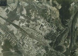

А может быть кто  знает - почему  Ла-7 на стелле стоит с другой стороны Ленинградки? в смысле - с другой стороны  от завода. Может быть - там аэродром был?
Инженер-109
Я люблю восстанавливать самолеты!
г. Подольск
Да, аэродром там был - по моему он и был на аллее, где техника расставлена... Но 100% не дам.
Как-то пропустил год назад этот пост. По ходу не было
аэродрома в Новой Луже. Видимо и 301-й завод и 562-й
полк летали с аэродрома 84 завода.Это нынешняя территория Энергомаша.
Кстати встречал сообщения,
что аэроклуб МАИ до войны находился там же.
dabbler
Таких обсуждений пруд пруди. Где-то читал, что улица
Чкалова в Химках потому, что гладиолус, ой аэродром, а не помому, что там КБ Поликарпова базировалось и ВП ВИТы и И-17 там испытывал. Аэродром по крайне мере совместный и
на момент передачи Як-9Б уже 456 и 301 завода. То ли на снимках "Москвы", то ли "Малого театра..." бомбардировщики на
заднем плане видны.
