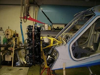

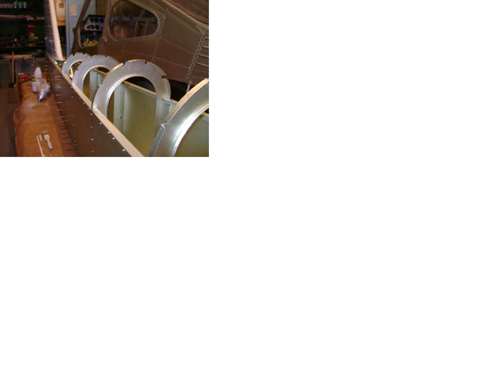

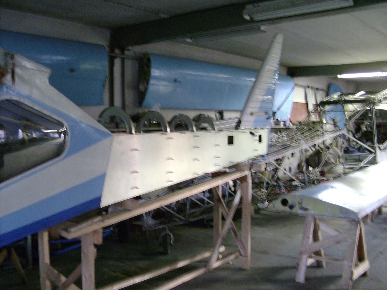

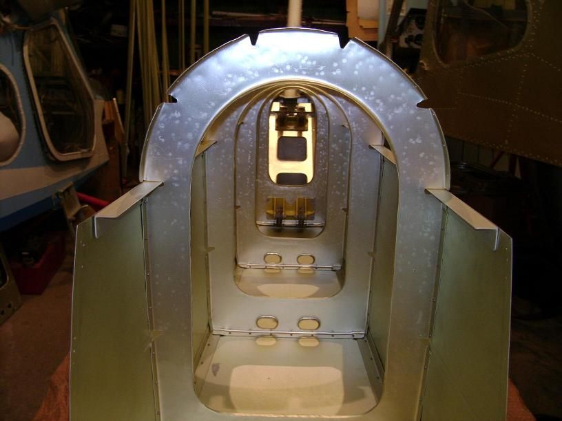

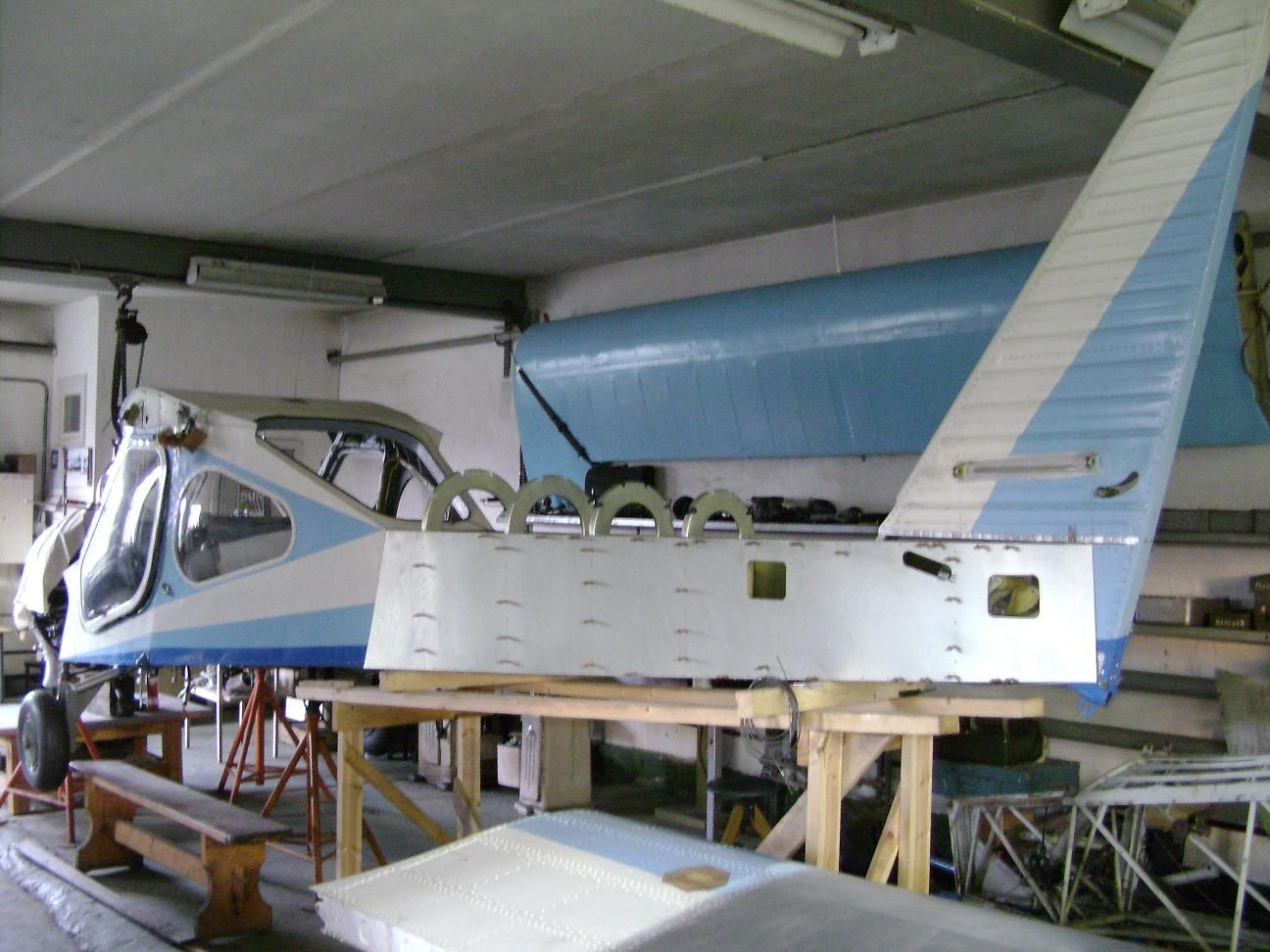

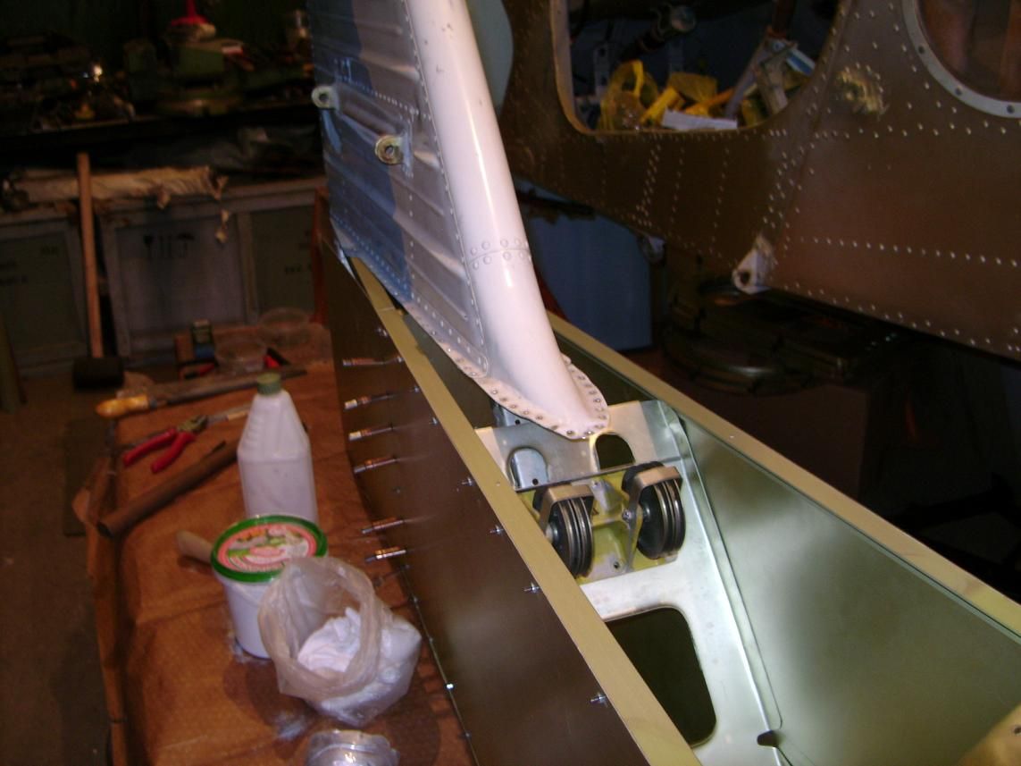

Балка делается разрезной ,это решение было сделано на заводе .

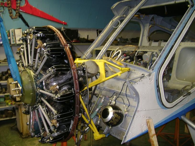

Два вопроса: как насчет обзора через капот и центровки?...АИ-14 на 77кг тяжелее М-3 а у исходного Лешего были изначально проблемы с передней центровкой?  Или вы набираете 25кг дополнительно на нарощенной хвостовой балке?  Кстати у вас нет фото вашей балки или общего вида сбоку?  ::)
SU31
Балка есть аж 4 штуки на 3 самолета это первый ,фото будет после праздников когда под-стыкуем балку в сборе ,на фото стоит кабина  без балки с движком ,веса мотора не хватает чтобы опрокинуть одну кабину так что с центровкой все будет в номе. обзор из кабины великолепный 300мм от верхней точки до горизонта.

А можно попросить фото вида спереди  ? И еще-не планировали какие-нибудь подкосы от моторамы в район лонжерона крыла ?
SU31
Фото спереди пока нет ,а 2 расчалки изсередины в углы будут обязательно мотор всетаки тяжолый .
