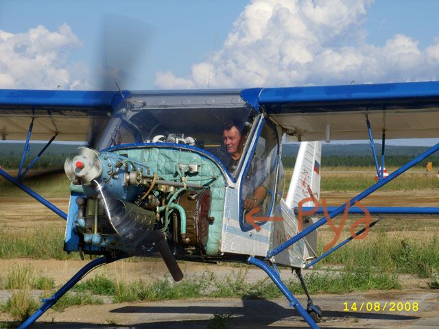

makenroy, очень интересны ЛТХ Вашего самолёта с двигателем М332А. Какой винт стоит; тип, диаметр, шаг?
Скорости отрыва(при каком взл весе), длина разбега, вертикальная скорость в наборе(на каких оборотах), максимальная скорость в горизонте(на взл режиме, с выключенным нагнетателем, какие при этом обороты).
Интересно увидеть фото,особенно носовой части, и если можно в разных ракурсах.

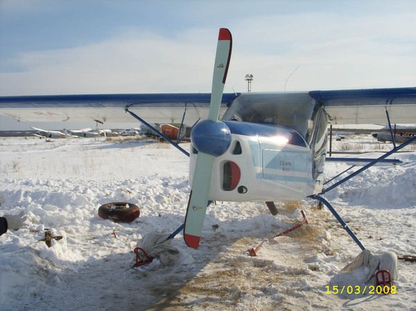

Двухлопастный -Zet 326, трехлопастный - ВК7 Казанский, можно эксплуатировать до - 25, мы сильно рисковали, уйдя на маршрут 2800км при -30 - 40 гр. Ц.

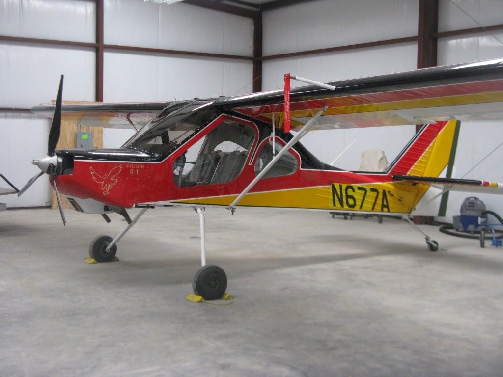

Lloyd Bonafide
И-1Л в Соединенных Штатах.
Спасибо за этот сайт. Очень интересная информация.
С уважением,
Ллойд
Lloyd Bonafide
Пожалуйста, простите этот перевод - она приходит от Google.
И-1Л является самолет, но очень весело нерафинированное. Он обладает превосходными взлета и посадки производительность, но как упоминалось выше, имеет очень ограниченный диапазон скоростей. Он имеет отличное управление чувствовать себя в тангажа и рыскания, но очень тяжелые в рулоне - очень неэффективно элеронов.
Я взлета в 100 км / ч и подняться на 130 км / час.
Посадка: Нижний-130; окончательный-120; над числами-110 км / час.
Мой винт электрическая в полете регулируемые и он будет круиз на 160kph на 75% мощности.
Мой самолет Вес 530kg пуст.
Большинство моих рейсов носят локальный характер. Моя длинная полета из Техаса в Аризону - 1900 км.
Я буду заменить колеса и шины для больших размеров. Я буду также изменить слива топлива для предотвращения пожаров в случае аварии.
Спасибо за ваш интерес.
-Lloyd
