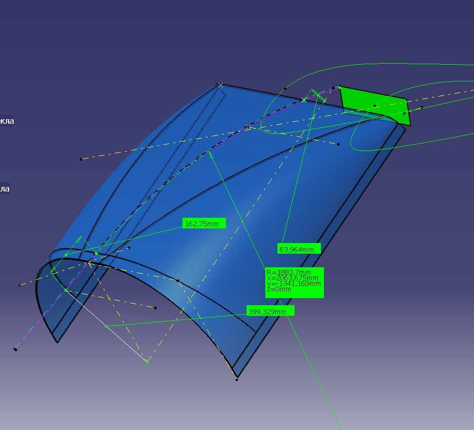

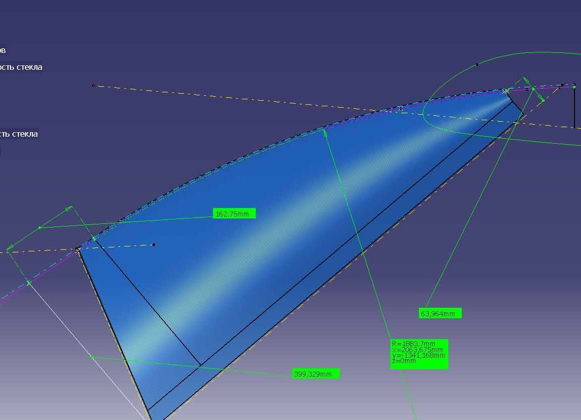

Выкладываю картинки  стекла на ВМ-2....(привет Айрату!)
SU31
Привет Chygevara, картинка супер и формы люкс , вопрос,кто из участников форума возмется отстрогать балван?
Chygevara
Андрей, ты сам знаешь, что "дутый" фонарь будет иметь меньше оптических искажений,  чем фонарь  формуемый на болване.
Айрат
г Дубна
Спасибо, Евгений, ты окончательно развеял мои сомнения насчёт формы.
Болван я уже строгаю. Форма чуть-чуть другая, поскольку центроплан на моём самолёте толще чем на ВМ-2.
Сечение по оси симметрии, двигаясь спереди назад,- прямая, и лишь у крыла плавно загибается по касательной к его поверхности.
Оптических искажений не боюсь, так как вытяжки практически нет, есть изгиб. позже выложу фото. Теорию не рисовал, все шаблоны живьём по самолёту...

Айрат добрый вечер! Чтобы сделать такое стекло, как на картинке делать болван не нужно. Это делается немного по другому. С уважением :) ;)
Yakut-AZ1
Живущий небом!!!!!!!!
Россия
Айрат! Ищу лобовое стекло от Вильги даже если оно с трещинами и сшитое. Оно нужно, как прототип для изготовления такого стекла. Подскажите ,где такое можно найти? С уважением. :)
Айрат
г Дубна
Айрат! Ищу лобовое стекло от Вильги даже если оно с трещинами и сшитое. Оно нужно, как прототип для изготовления такого стекла. Подскажите ,где такое можно найти? С уважением. Улыбка
Ну чего нет, того нет :(
Чтобы сделать такое стекло, как на картинке делать болван не нужно. Это делается немного по другому. С уважением Улыбка Подмигивание
Уже почти сделал болван, но всё равно интересно. Подробней, плз.

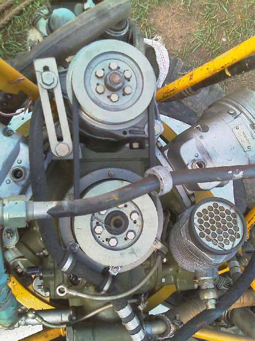

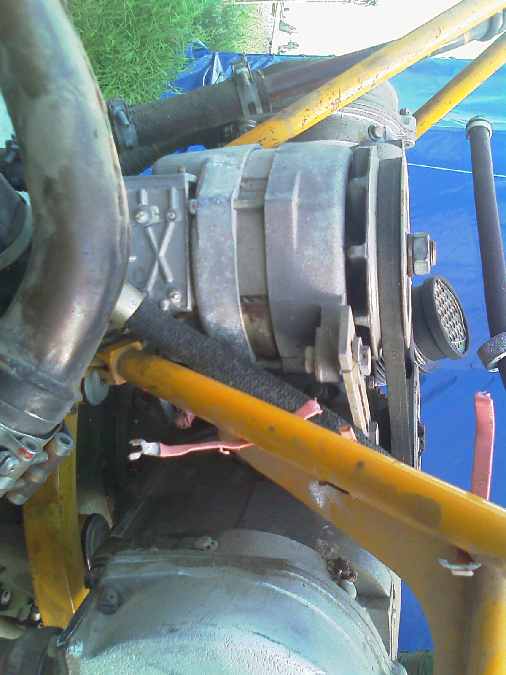

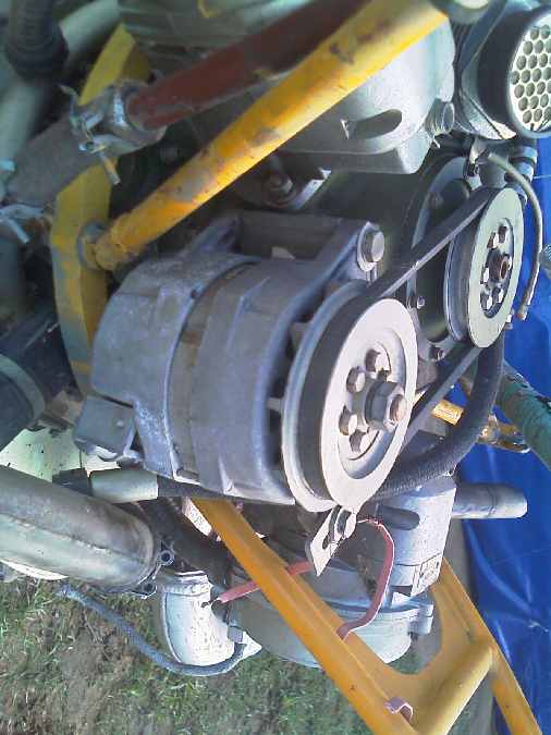

Deng
Я люблю этот Форум!
Кто-то помнится спрашивал фотки установки камазовского генератора на моторе М-3.  Выкладываю.
