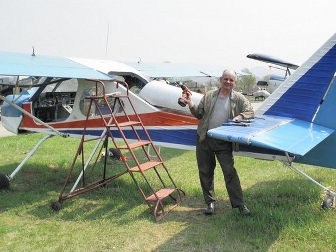

Жду четвертый месяц когда на заводе троса закатают а без них не могу склепать хвостовую балку и поставить фюзеляж на колеса. занимаюсь лобовым стеклом в плотную и уселителем переднего шпангоута.

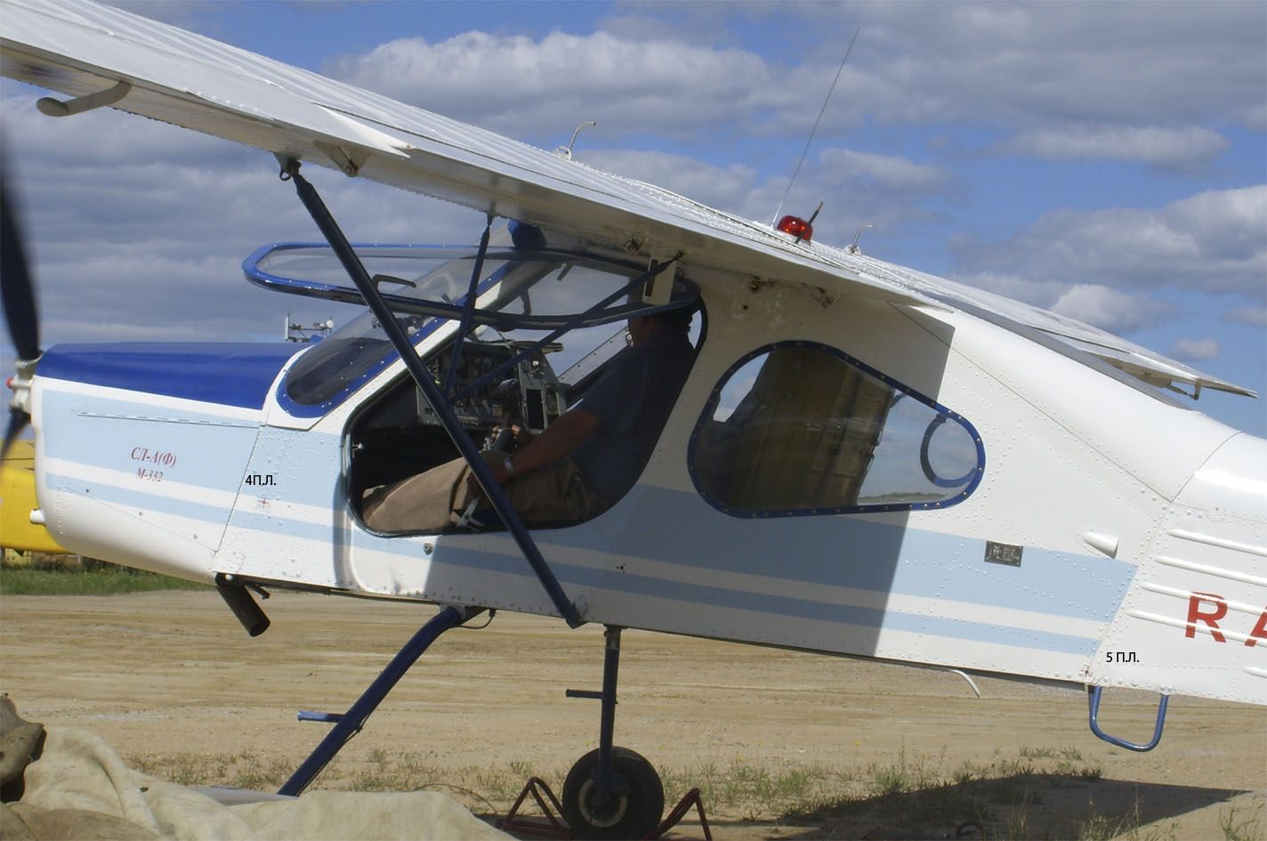

Вопрос к тем, кто точно знает. Расположение реперных точек на СЛ-39ВМ1. Заводская покраска смыта, кернений и засверловок точек найти не удалось. В первую очередь интересуют фюзеляжные точки №4 и №5 для установки в горизонт.
Заранее спасибо!

Представленные Вами схемы изучил в первую очередь.
Но так как, на самолёте не сохранилось обозначение реперных точек, хотелось бы понять, как привязать их расположение к планеру, если возможно, какие-нибудь эскизы, фотографии, или словесное описание.
Заранее спасибо!

Кто может точно сказать угол установки двигателя относительно СГФ на СЛ-39ВМ-1 ?
Заранее спасибо!

Вот и Борис-52 решил довести до ума свой "Леший".Май 2010года
