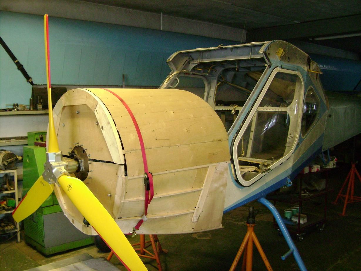

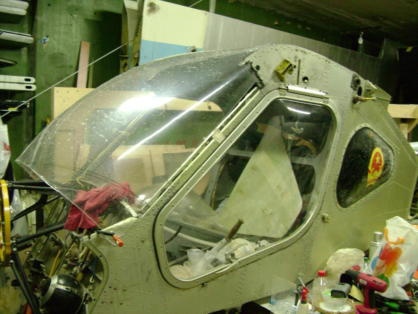

Пока занимаюсь лобовым стеклом , движок аи-14 под него буду переделовать новую втулку.
