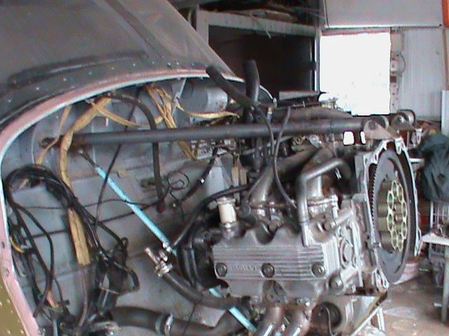

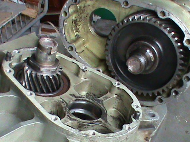

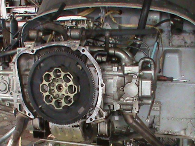

Вот    только  думал  над  этим.  Сдается  мне , что  ременной  редуктор  будет  в  данном  случае  более  надежен.
Борис-52
Я люблю ремонтировать самолеты!
Владивосток
   Levitan 517.
Совершенно очевидно, что объём полости редуктора маловат для эффективного охлаждения масла. При таких размерах необходима принудительная циркуляция масла через радиатор.
  Fan 444
Размеры и масса ременного редуктора не сопоставимы  с шестерёнчатым редуктором. Шестерёнчатый редуктор компактен и надёжен если спроектирован и изготовлен профессионалами.
