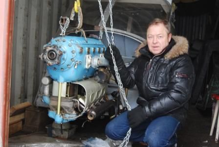

Для КАА :  Действительно,нос длиннющий! И выхлопных патрубков слева нет... Как оно всё под капотом выглядит,интересно?
На двигателе М332 выхлоп выведен в единый выпускной коллектор с каналом обогрева кабины.
KAA
Ненавижу Солидворкс!
Надеюсь увидеть-таки фото подкапотного пространства слева.
Кстати,какой винт установлен?
Интерес не праздный, поскольку сейчас занимаюсь ремонтом и эксплуатацией с-та с таким же двигателем. И потихоньку назревает установка глушителя. ::)
