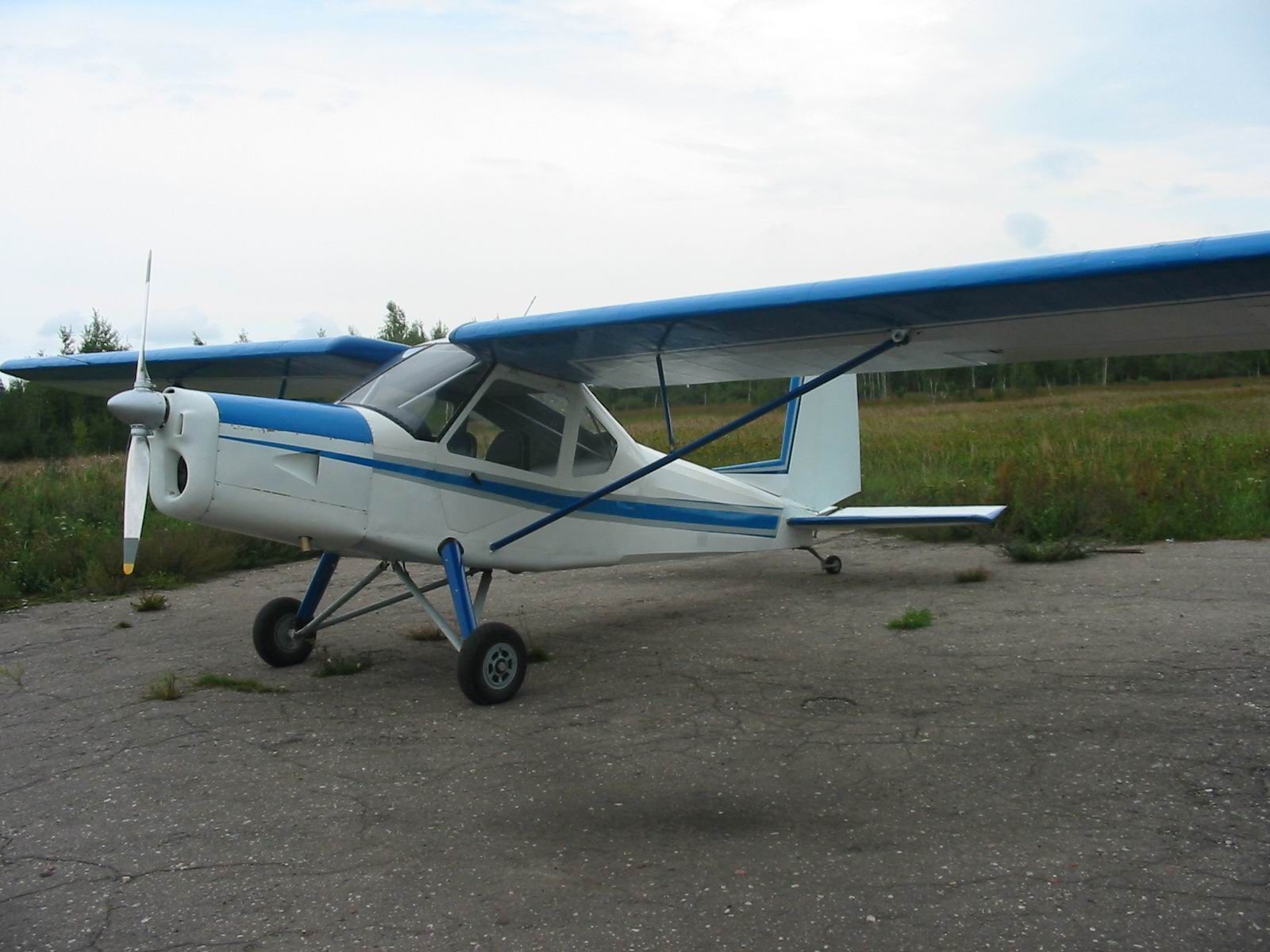

А у нас... М-332, вес пустого 500 кг, крыло "приморца" о 16 квадратах без механизации. Оперение от Бланика. Взлет (один на борту) 85 км/ч . Разбег около 100 метров. Весной поставлю нормальный ПВД тогда скажу честнее. Двигатель на обкатке, поэтому в ГП не выше крейсерского...135 видел(но пвд не верю).
А фюзеляж от Лешего? :eek:
Замполит...прости господи
Нет, просто концепция схожа. Это самолёт из Калининграда Никитина Вячеслава ( я просто новый владелец).
Имел когда-то удовольствие слетать на М-3, как раз, с крылом и оперением Приморца - и тем же, фактически, Вальтер-минором -IV. Те же пирамидальные шасси - но отрывался вдвоем на 75 примерно, км/ч.
Мало смысла обжимать фюзеляж за крылом - даже вредно.
Нет, просто концепция схожа. Кстати тоже не идеально сложен, хотя красив....попозже фотку скину.
