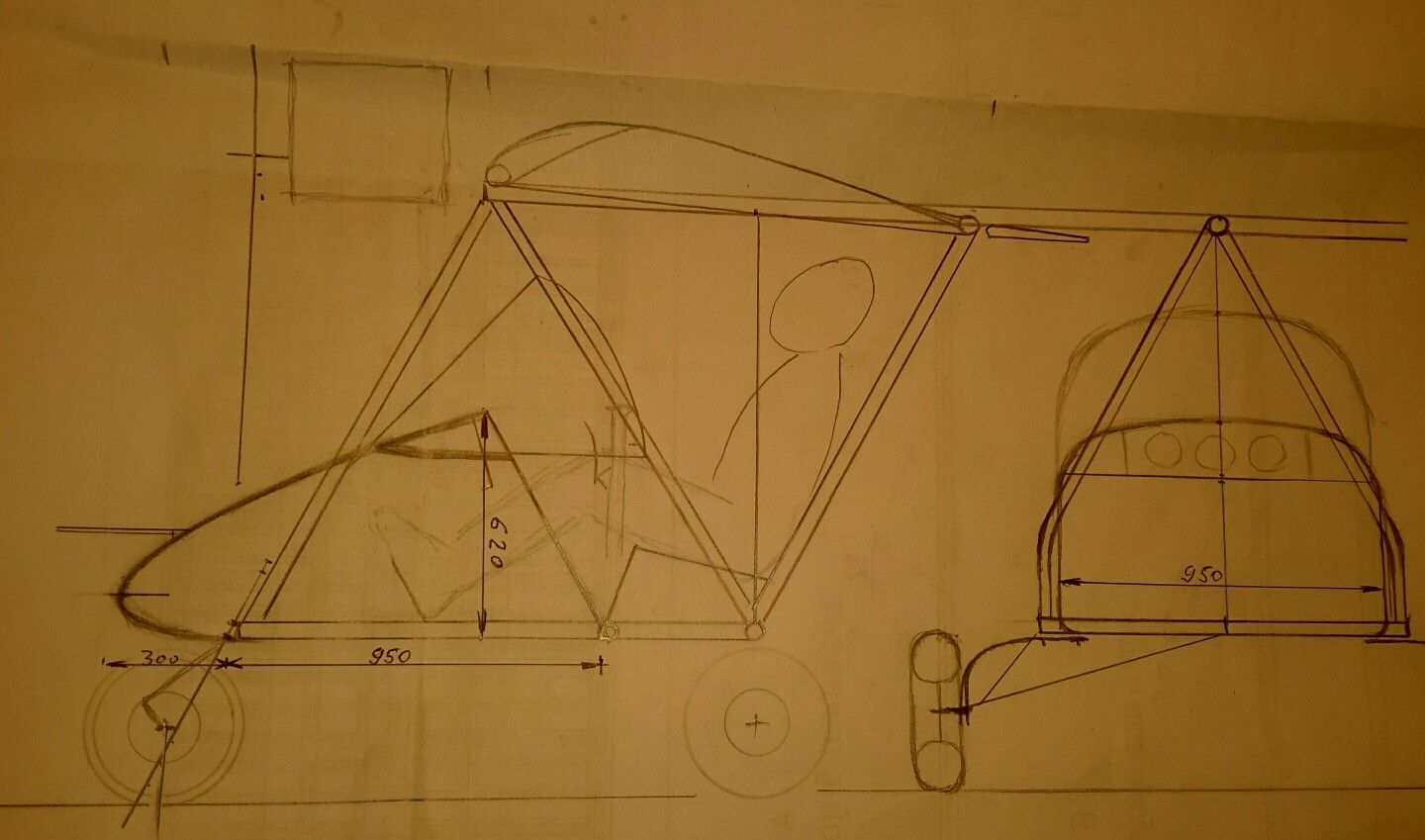

Привет Всем.Подошел к постройке капота-обтекателя.Не знаю как он правильно называется.Может есть кого какой чертёжик или эскиз с размерами ,будте добры, скиньте.И еще вопрос Сколько примерно весит стеклопластиковый капот?И если возможно то фотки крепления капота  к раме кабины.Спасибо .С ув. Алексей

4-6 кг. Точки крепления:
- верхняя, где труба выходит
- в районе вилки, где трубы нижнего треугольника сходятся
- крайние точки уголка, на который педали крепятся
- в задних нижних точках обтекателя, непосредственно к трубам нижнего треугольника

Да не... вес носового обтекателя не больше 4-4.5 кг...фотки с размерами выложу чуть позже
так то есть матрица,типа-бери и делай :)

Спасибо за отзыв. Сергей Ан.не понятно , что значит бери да делай.. Т.Е. есть возможность отправить матрицу? Ведь находимся  не рядом. Может проще на пальцах обсказать. Поясните сколько слоев стекл.тк.и какая арматура.С ув.Алексей

Два слоя стеклоткани. Но советую не связываться с ЭД-20 а купить современные компаунды. Этал 1472, если память не изменяет. Он живёт минут 40. Потом, он на много лучше ЭД-20 пропитывает ткань, а если еще феном подогревать, то просто песня.
Рёбра жесткости делал вроде из ПВХ, оранжевый такой утеплитель. Нарезаешь на циркулярке брусочки 20*20. Наклеиваешь на поверхность и сверху еще приклеиваешь двумя- тремя слоями стеклоткани.

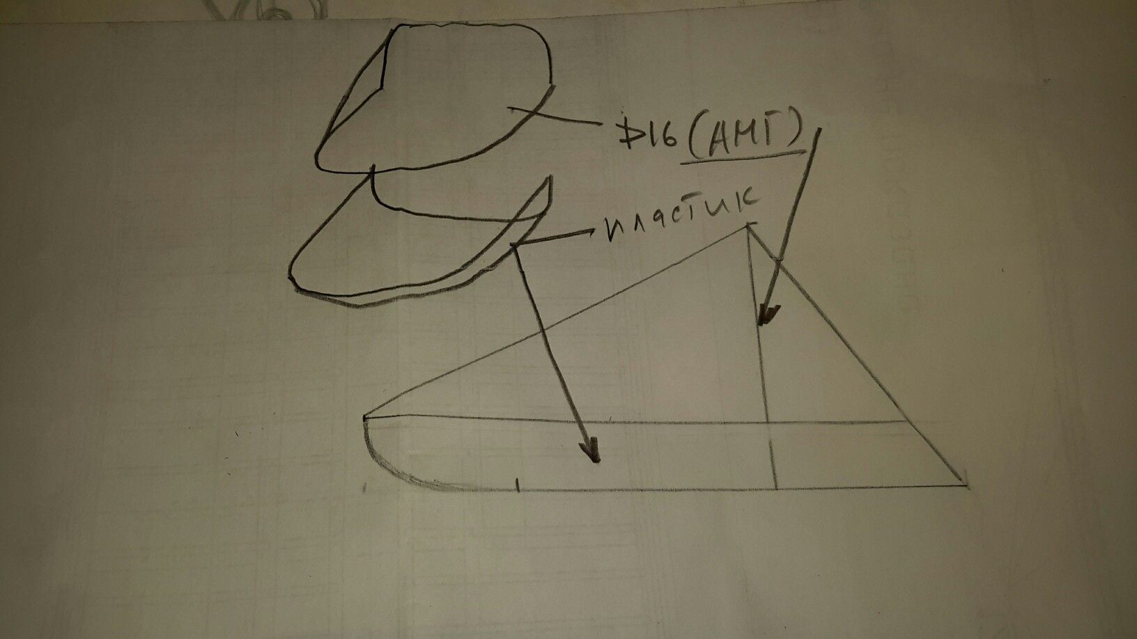

..Валерий из Батайска(если не ошибаюсь)вот так придумал для своего плг....думаю,идея понятна
верх из алюминия-низ из пластика..простенько,но со вкусом

Сергей спасибо за картинки ,все понятно.Еще вопрос .В магазине Вело мото продаются для Буранов лобовое стекло из плекса,мож ктонибудь пробовал притулить на обтекатель? С ув. Алексей
