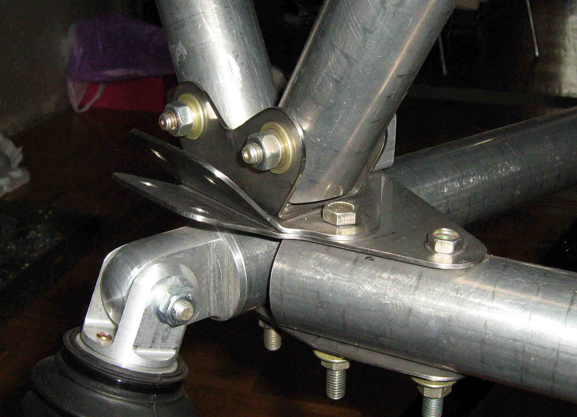

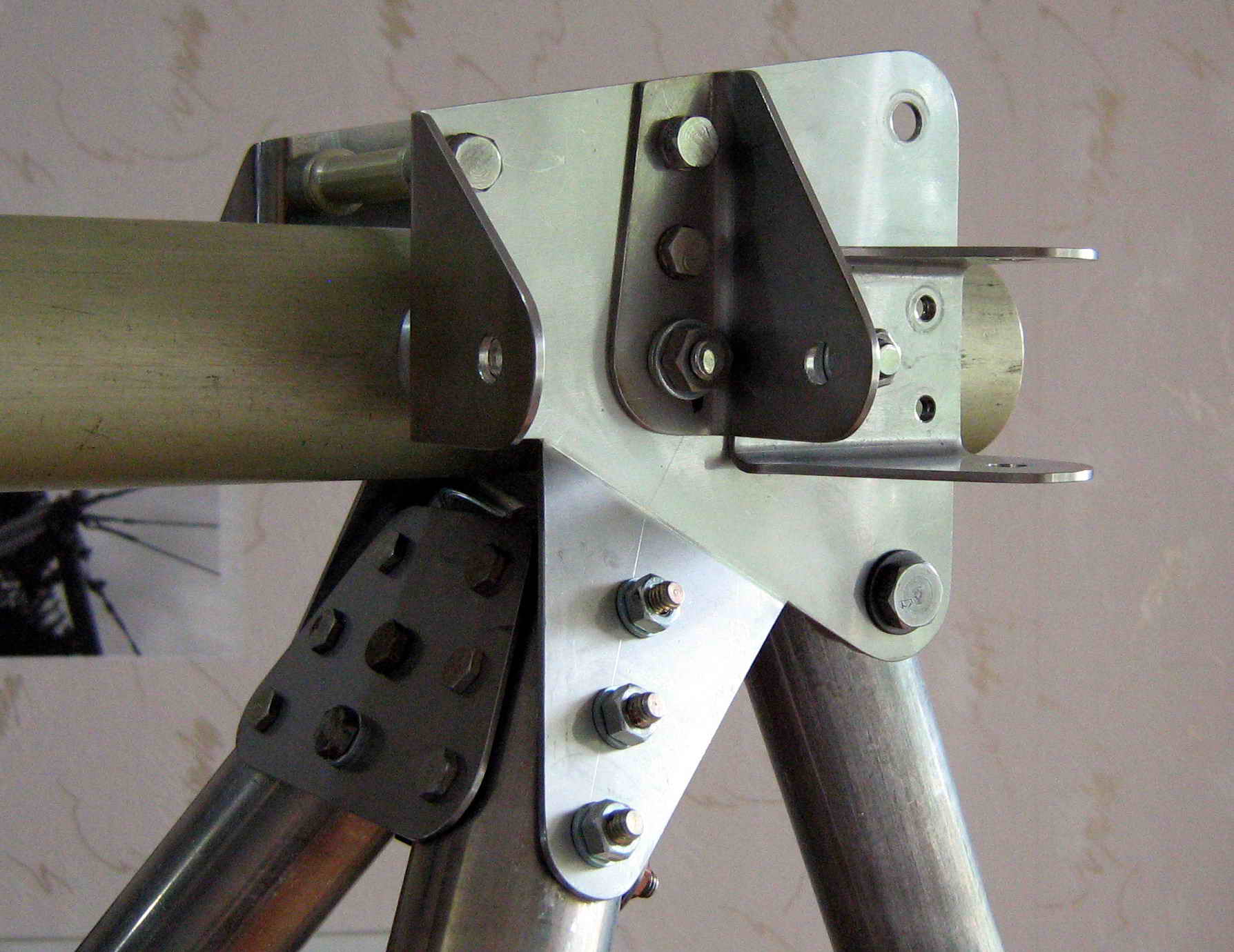

Да конечно. И это только два узла.
    167,9 КБ · Просмотры: 365
    130,6 КБ · Просмотры: 379
