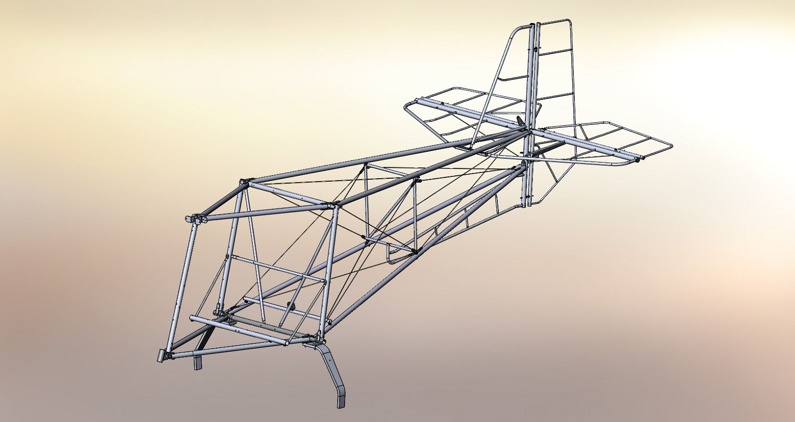

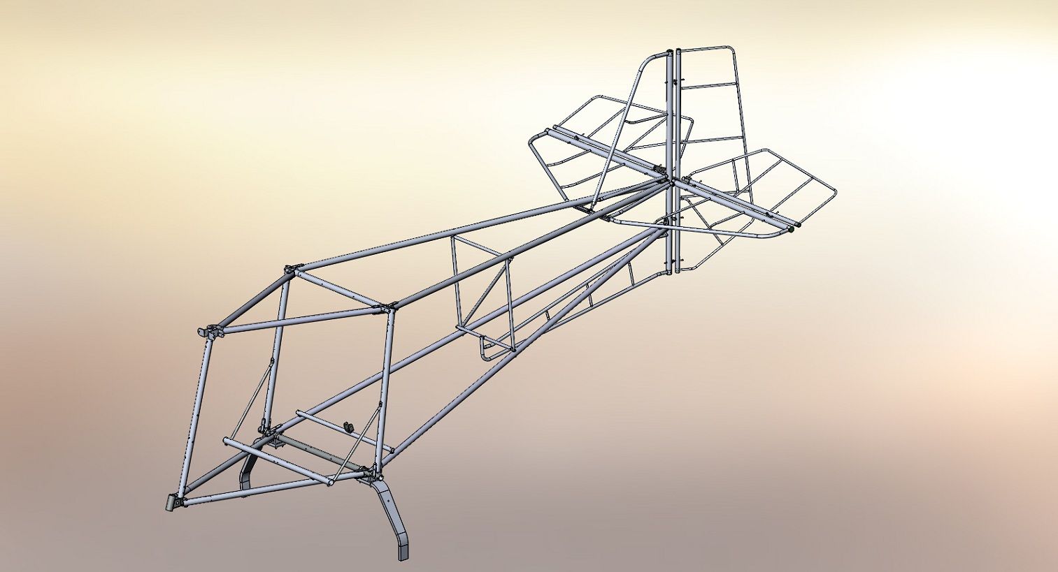

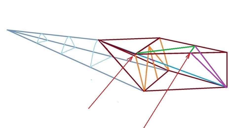

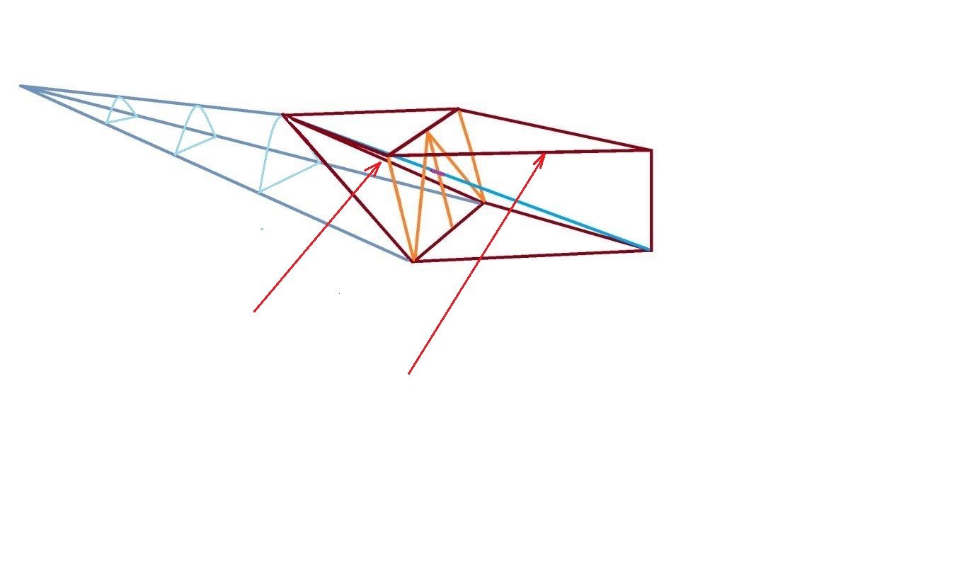

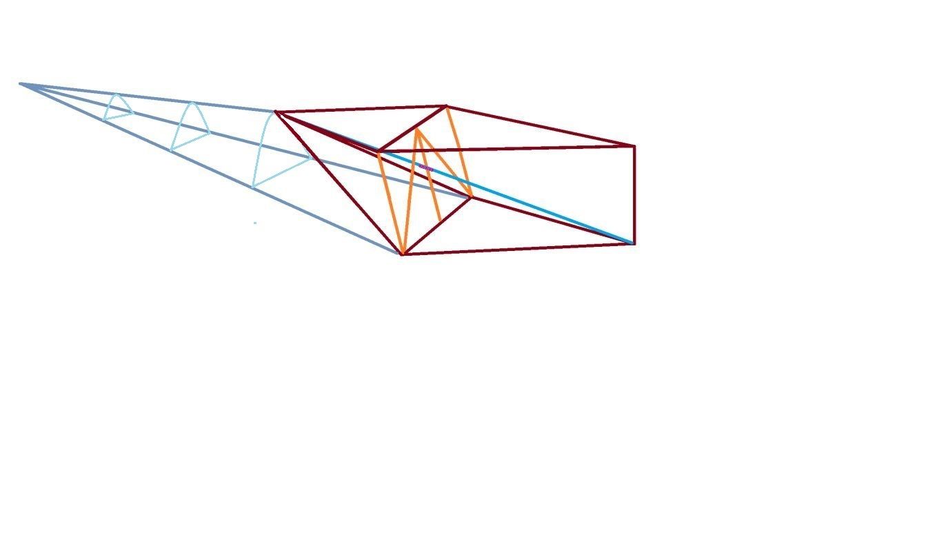

Друзья, всех с Новым годом и наступающим Рождеством! Представляю вашему вниманию силовую схему строящегося мной самолета. Схема трансформировалась из Пилигримовской и под влиянием сделать Пилигрим с закрытой кабиной приобрела вот такой вид. Прямоугольник за спиной являет собой шпангоут, а трубы, сходящиеся в одну точку от углов прямоугольника образуют пирамиду, которая по слухам прочная фигура) (фараоны- не дураки были)). От вершины пирамиды к передней точке нижнего треугольника (место крепления передней стойки) идет труба, которая на земле и в полете при положительных джи работает на растяжение, не давая конструкции сложиться, следовательно должна быть весьма крепка )). В целом аппарат будет похож на скайрейнжер с верхним расположением двигателя, но более короткими шасси. На вопрос, почему в этой ветке запостил, заранее отвечу- чтоб не повадно было начинающим строителям модернизировать Пилигрим, иначе встрянете как я)). Стройте его таким какой он есть-это будет кратчайший путь в небо.

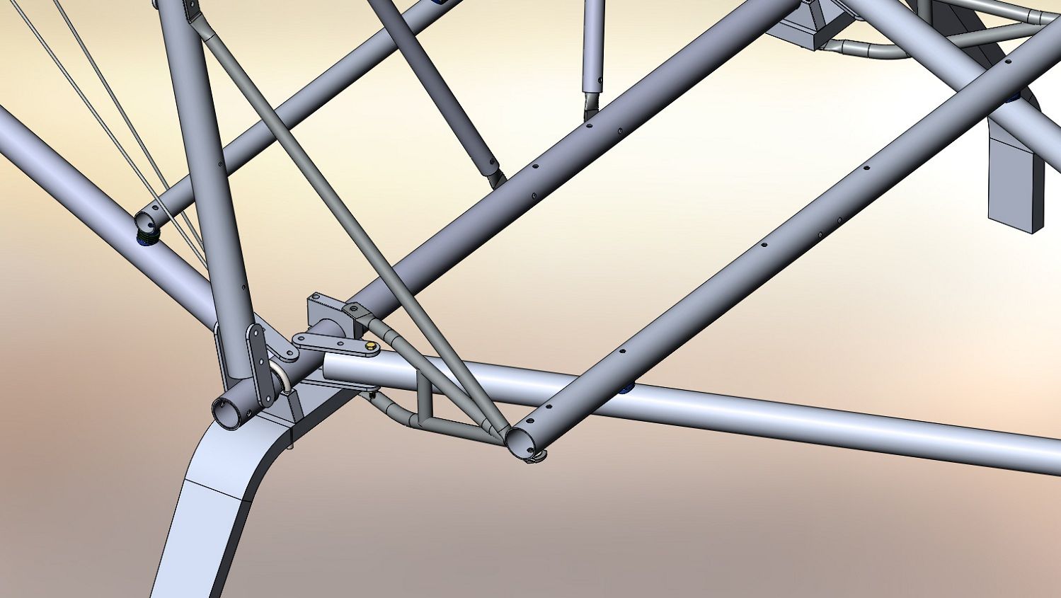

Один лонжерон приходит в узел, другой - хрен знает куда.
А может, не стесняться, а сделать фюзеляж, как у СкайРэйнжера.
Это очень рациональная конструкция.

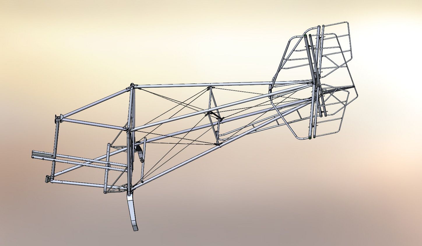

На этих рисунках уже усиленный вариант с дополнительными крестовыми расчалками фюзеляжа, доработанным шасси и подфюзеляжным гребнем.
Что не обязательно. Исходная схема была тоже рабочая.
Шасси можно сделать пирамидальным, как у Никитинского варианта.
А расположение двигателя в носу уменьшает вредную площадь поперек потока.
К тому же есть техдокументация с подробной схемой сборки по узлам.
Подумайте. 🙂
