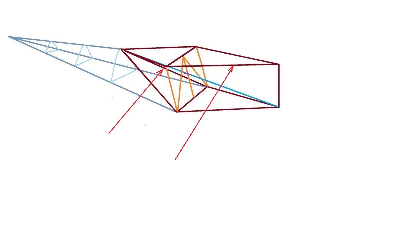

Спасибо Сергей за приглашение! Передам Александру Вениаминовичу Финкельштейну, главному нашему идеологу конструкций парусного трябколетства в Петербурге! Он редко на форум заходит... Когда с ним беседовали о типе крыла, его главный тезис - любое крыло хорошее. Для ультралайтов главное безопасный плавный срыв. Птицеподобный, тонкий профиль имеет сопротивление чуть большее, но не сильно. Главное - верхняя дужка, до 30 процентов хорды. Говорит надо делать Р-III-15, а низ - какой хочешь. Кстати, не проследил за форумом, какой у Вас шаблон лат? Какого профиля на Пилигриме?

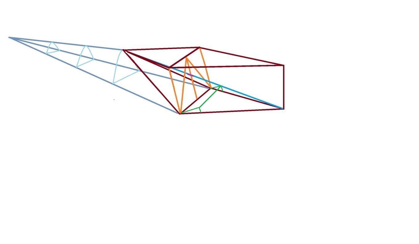

У Вас же вообще горизонтальных расчалок нет! Кстати, вспомнил еще тезис разговора с Финкельштейном! Ему понравилось как в ЕК-12 расчалки в плоскости крыла расположены - внутри крыла расчалка от центральной трубы у передней кромки к заднему торцу распорки, и от этой же точки к задней части центральной трубы.
В Пилигриме нет такой расчалки.
В Пилигриме из-за расчалок, сходящихся в одну точку и снизу и сверху, "треугольники" расчалок от складывания и перемещения в горизонтальной плоскости.
У Птенца 2 расчалка в плоскости крыла только до подкосов. Подкосы то близко расположены. А на дальней распорке, где расчалки только снизу. От складывания меньше должны защищать, даже чем в Пилигриме, как мне кажется.

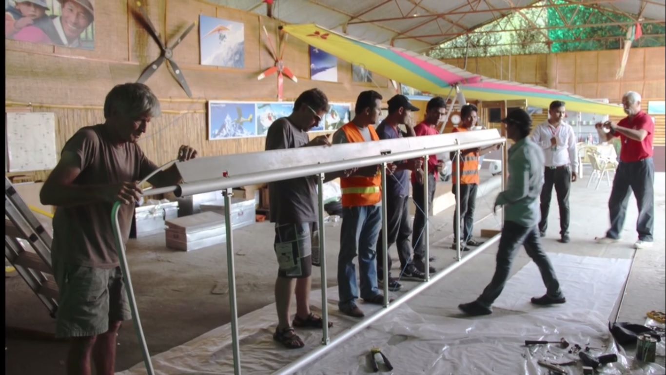

В Драгонфлае 5 внутренних распорок в крыле. расчалка - два креста две секции до узлов крепления подкосов. Вот фото прикрепляю из фильма по сборке в Непале со Старым Максом. Явно прочность крыла Драгонфлая больше, чем у Птенца, Вениаминович однозначно сказал, хоть и нет несущих тросов дополнительных. Конечно, у Драгонфлая, к распоркам "гуси" - кронштейны для элерона Юнкерса крепятся. Но явно они упрочняют крыло. В тряпколетном исполнении большая горизонтальная составляющая должна быть...

Вот и думаю - может сделать Драгонфлай с крылом и расчалками, как у Вас. Но хочется разгадать секрет Драгонфлая. Эффективны ли элероны... Что влияет на такой характерный плоский штопор. Потому что Локвуд Драйфтер, с простыми элеронами нормальный штопор делает.
Это центровка передняя или элероны нормальные....?
На Пилигриме высший пилотаж не предусмотрен, как на Драгонфлае, потому и конструкция крыла такая. Летает десятки лет... что не так? К чему такая исповедь? Причем тут какой-то Филькенштейн ваш? Мы его не знаем, а знаем Сергея Николаева....
На форуме Alexfink. Его ник был. До обновления. Он автор крыльев Грач наших, Клуб Арго Гостилицы. Но он не нуждается ни в рекламе не в антирекламе он известен многим. Прошу прощения за исповедь. Просто проблемы, которые стоят передо мной решил записать, чтобы хоть самому стало понятно, какие проблемы. А может кто и поможет. В вашем форуме написал, поскольку, считаю ближе всех здесь к ответам на вопросы. Тем более, к классическому Пилигриму новые детали проектировать начинаете... Как говорил классик - не сложно придумывать новые предложения. Сложно вычёркивать лишние слова...
