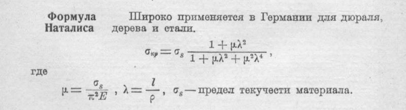

кстати, в институте у нас было две формулы потери устойчивости, Эйлер не всегда прав был.
В общем там была такая формула, где учитывалась не только модуль упругости, но и прочность.
В общем там была такая формула, где учитывалась не только модуль упругости, но и прочность.Посмотреть вложение 516845
Каков предел текучести у дерева? :oops: У той же сосны?
совпадает с пределом прочности, там текучести то нету.
Есть общая и местная потеря устойчивости, когда они совпадают, то считается оптимальная конструкция.
это книга гемельфарба, старенькая, и там сказана главная фраза, все эти расчеты фигня, надо пользоваться таблицей с испытаниями, коих было сделано много.
