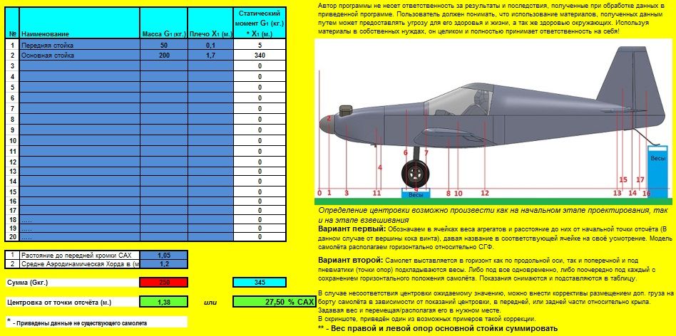

Любитель
Я люблю этот форум!
А можно в табличку вбить 5 циферек и получить результат;)😀
Для примера пару картинок с вариантами внесения данных. Значения вбиты условного самолёта, просто для понимания.
