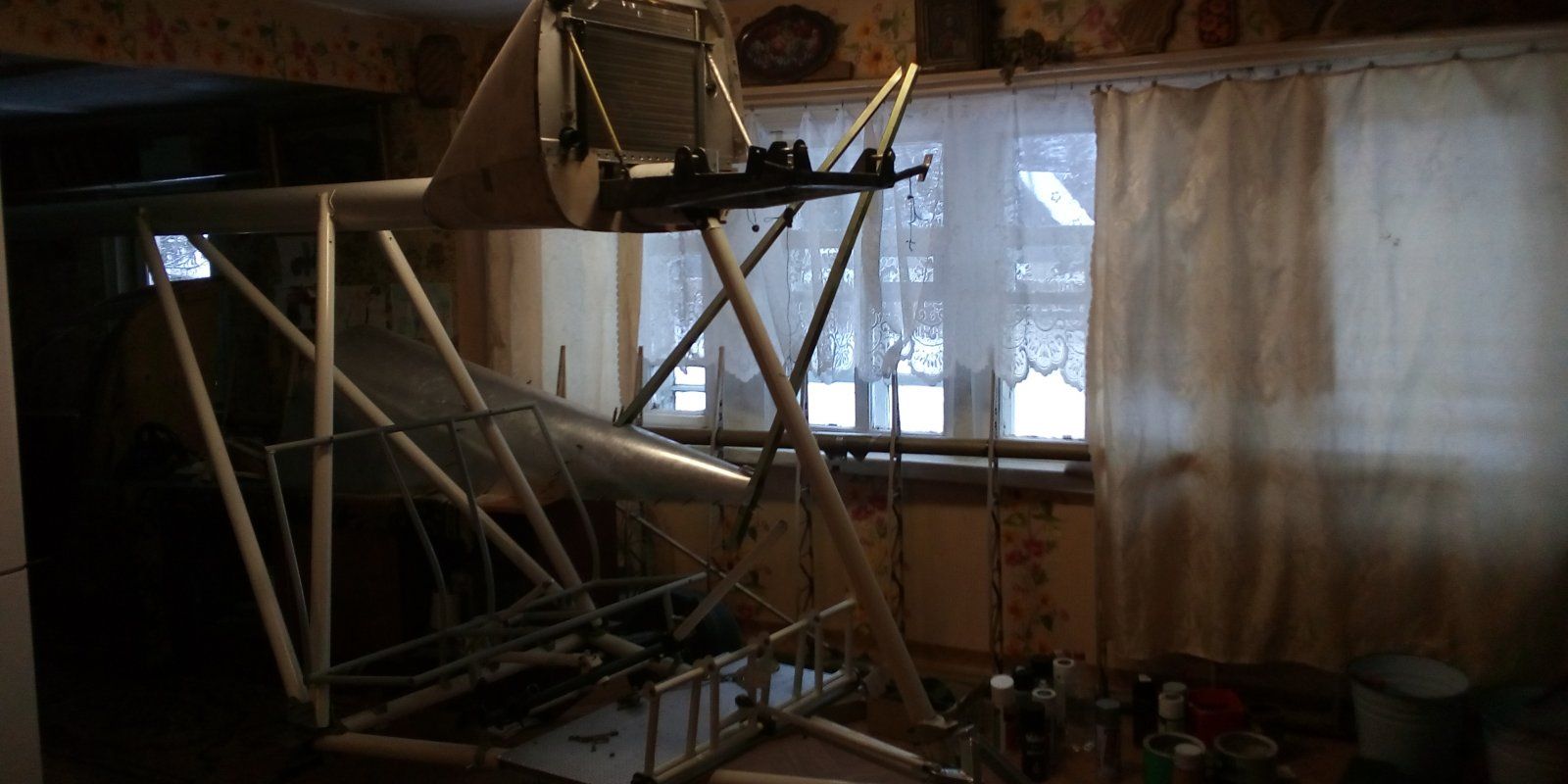

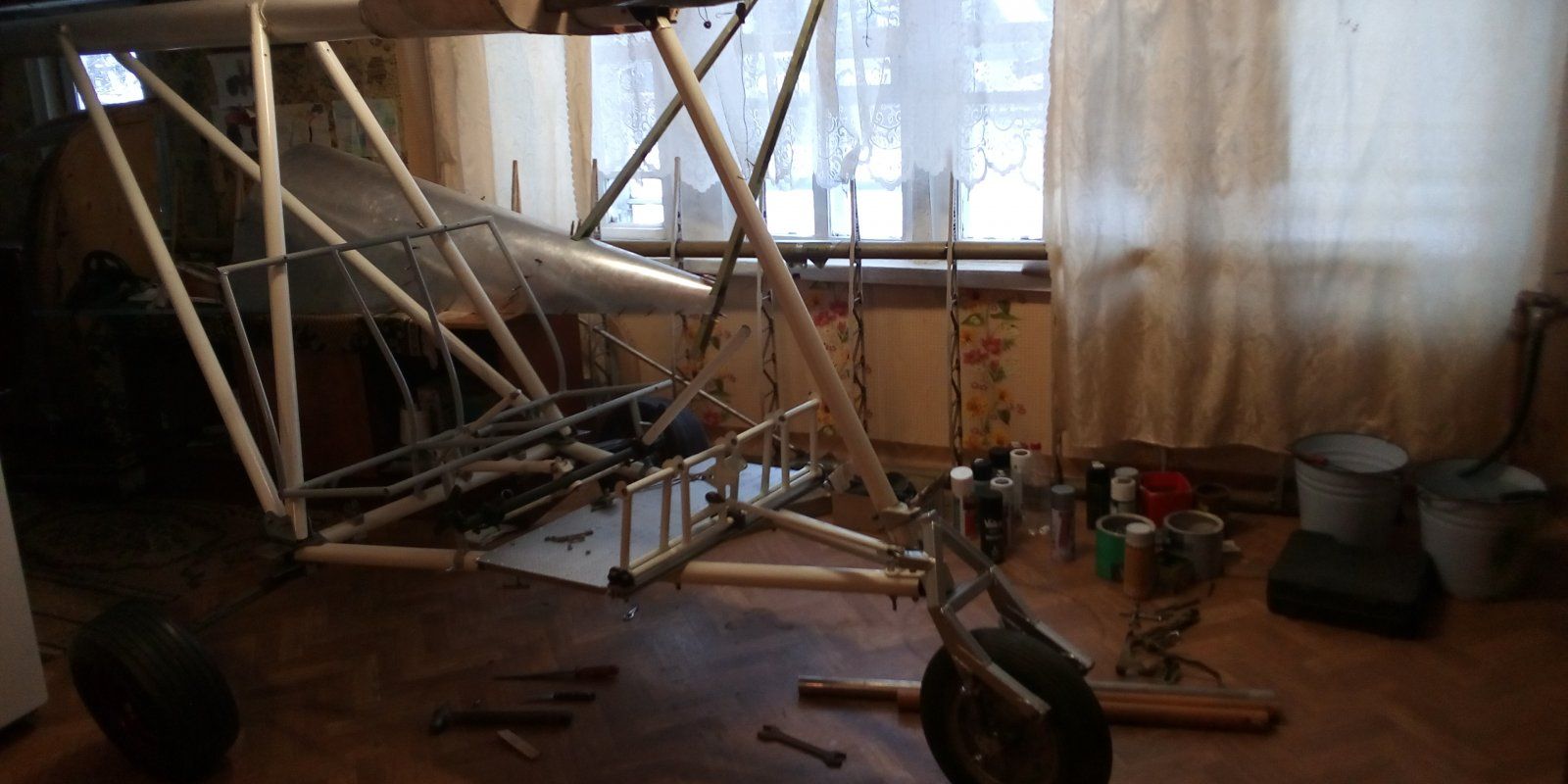

Я видимо свой гропинчик буду переделывать в самоль типа Пилигрим.Уберу рессору сделаю трапецию с резиношнуровой амортизацией.двиг тоже в тянущий вариант переделаю. хвостовую ферму тоже переделаю.Верхнюю нерж.трубу уберу поставлю составную дюраль 55х1,5 на верх из неё 52х1,5 в хвост.две 42х1,5 подкосных.От рессоры решил отказаться изза веса.вот только в гараж как заехать? Думаю одну машину вытолкаю.Самолёт интересней.
Это правильно. Хвостовые подкосные можно полегче и 35х1,5 поставить, все равно тебе хвост тросами придётся растягивать, и если ещё троса пустить по моей схеме, то будет всё как будто монолитно и железобетонно. Они у меня к крылу не цепляются, что компактно и удобно в эксплуатации, регулировать всякий раз не надо при снятии крыла.

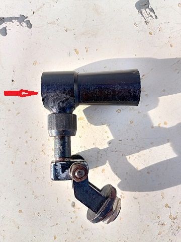

Хочу попробовать поставить трубку Вентури на обтекаталь вместо Пито, чтобы не тащить шланги на крыло. Вентури нашёл в своих сусеках. Только забыл, как ставить её по отношению к потоку, так (или наоборот)?:

Строитель правильно спросил.Вентури дает разряжение и работает с ус 150...А почему крыло? У меня в носу стоит.
aerik
Боюсь влияния винта. А можно посмотреть как у вас он расположен? Может я излишне осторожничаю.
Когда-то был УС-150 с Вентури ещё на дельте, подарил кому-то.

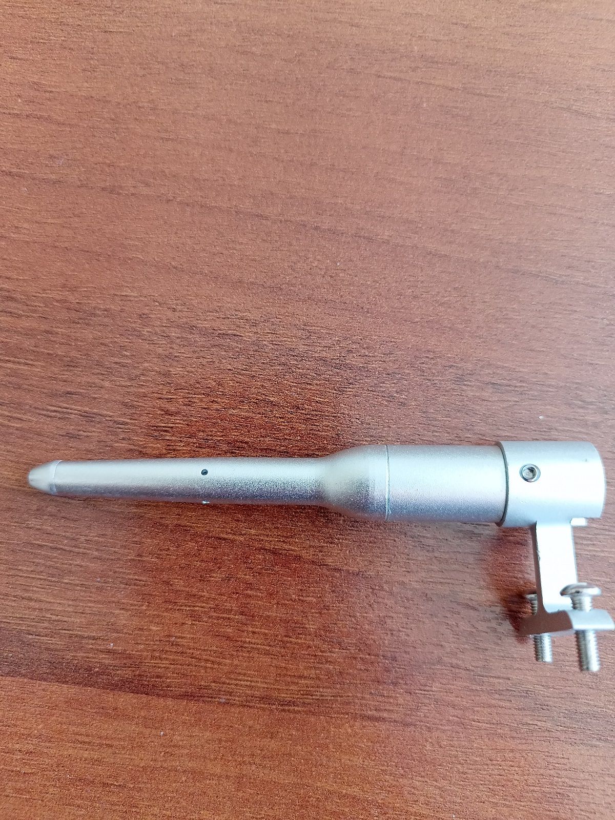

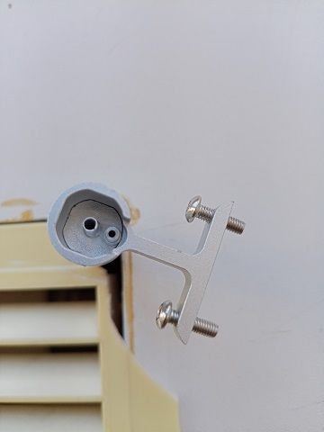

Решил я как то заменить свой самодельный пвд на красивый китайский. А они прислали,сцуки, ма-а-а-люсенький такой 9см длиной и 1,2см в диаметре. А трубочки в нём каналы динамики 2мм и статики 1мм. Вот и чешу репу, сможет ли с такими расходами воздуха штатно работать УС-250? (поди с беспилотника какого игрушечного).

Хочу попробовать поставить трубку Вентури на обтекаталь вместо Пито, чтобы не тащить шланги на крыло. Вентури нашёл в своих сусеках. Только забыл, как ставить её по отношению к потоку, так (или наоборот)?:Посмотреть вложение 518003
Так всё таки какой стороной трубку Вентури ориентировать к потоку будет правильно, как я показал или развернуть на 180 гр.?
