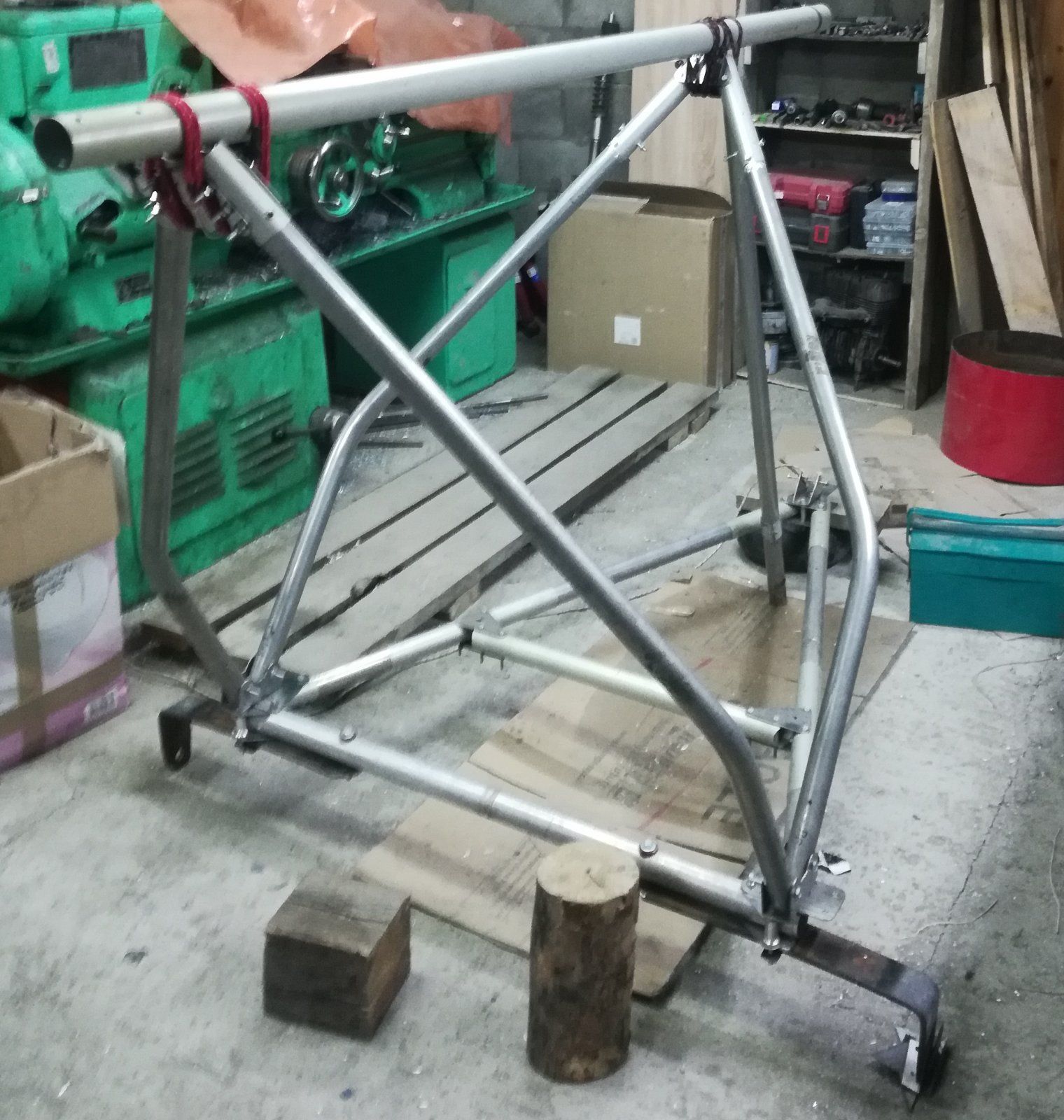

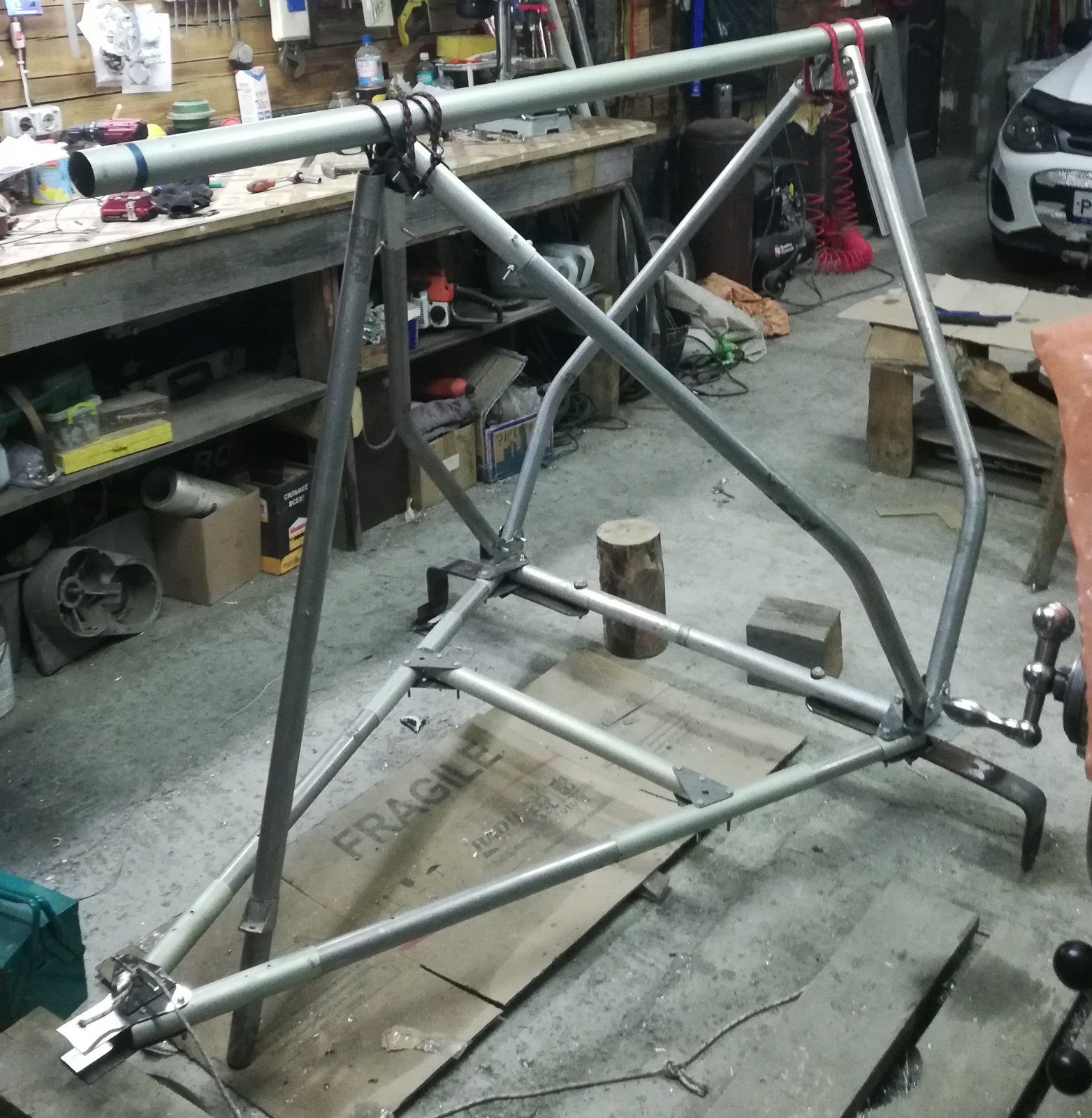

Собрал несущие треугольники. На заднем узле пластины 1,5 мм, на переднем 1,5 и 2 мм. Чешу затылок - не тонковато ли?..) Приставил верхнюю трубу. 58х1 внутрь пойдет 55-мм. Расстояние между верхушками 1330 мм получилось. Из-за того, что изначально верхушки пришлось отпилить, примерно по 10 см. Трубы не я делал, покупал недострой и верха труб были не айс. Думаю разнести немного точки крепления лонжеронов. Есть вариант нарастить недостающие сантиметры швеллером Д16 75 мм, стенка 5мм. Но, не хотелось бы... Высоты в кабине для головы хватает. Мой рост 182.

Рессора работает как пружина в автомобиле и должен обеспечивается ход, таки ход рессоры должен быть 100..150мм при этом в ресморе не должно быть пластических деформации (остаточных деформации) и при максимальном ходе перегрузка около 2,5ед примерная, Т. Е. При перегрузке 1ед ход должен быть в 2,5 раза меньше где то 40..50мм.

В оригинале вроде тоже не очень длинные. Да и цели сделать аммортизацию, чтоб как на мерседесе, не было. Немного будут смягчать и ладно. Много аппаратов вообще без аммортизации и ничего. Колею под прицеп подгоняю. Так бы сделал подлиннее.

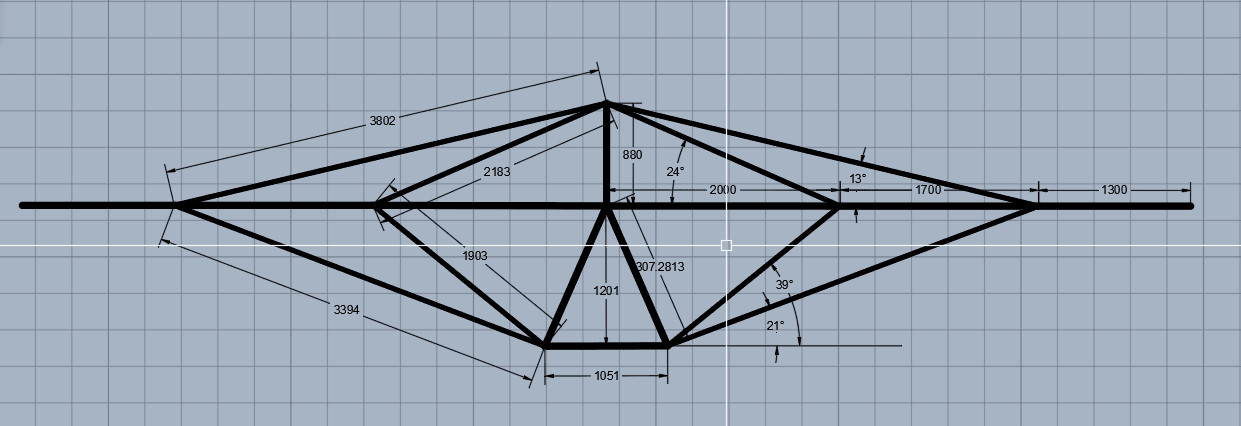

А зачем собственную ветку? Я же по Пилигриму строю. Я бы как раз и рад услышать автора ветки))) А чертежик на работе между делом накидал. Кому надо, могу исходник кинуть. В автокаде. Там можно самому свои размеры поправить. Могу сам оригинальные размеры вставить и выложить. Пусть народ пользуется. Пишу и выкладываю, чтобы услышать мнение старших товарищей. Строитель я начинающий)) Материал пока больше нет, т. к. отпуск закончился. Темпы строительства резко снизились...

Люди добрые, а подскажите пожалуйста такой момент: крутку крыла выставляем относительно установочного угла +4? Т. е. на законцовке получится +2? При +4 град. получается разница по выстоте между точками крепления лонжеронов 9 см, при хорде 1450. На законцовках получится разница 4,5 см. Правильно?
