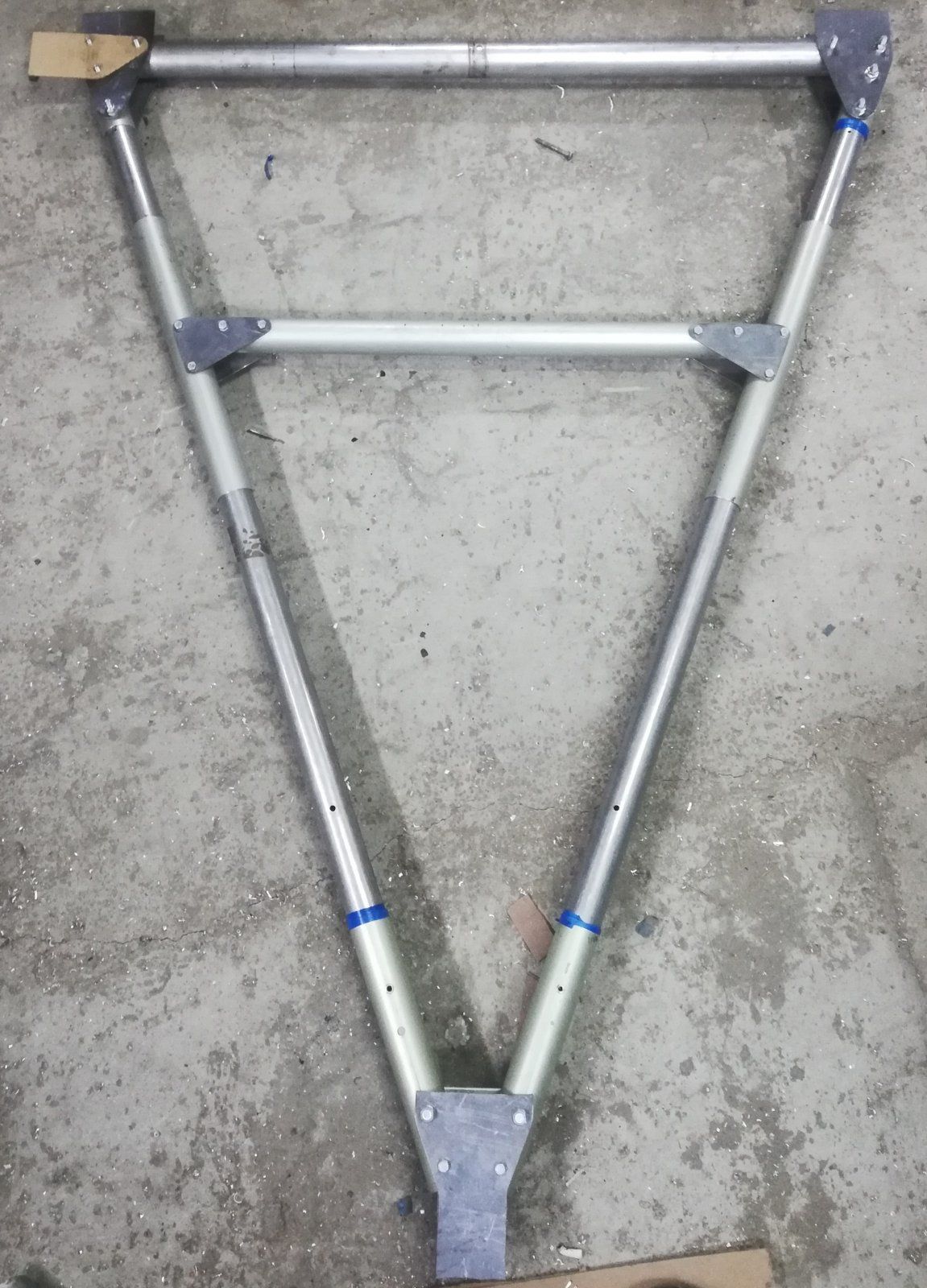

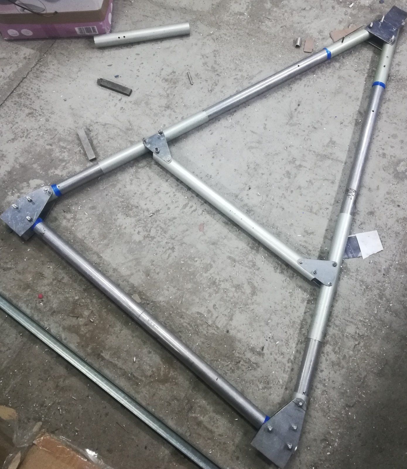

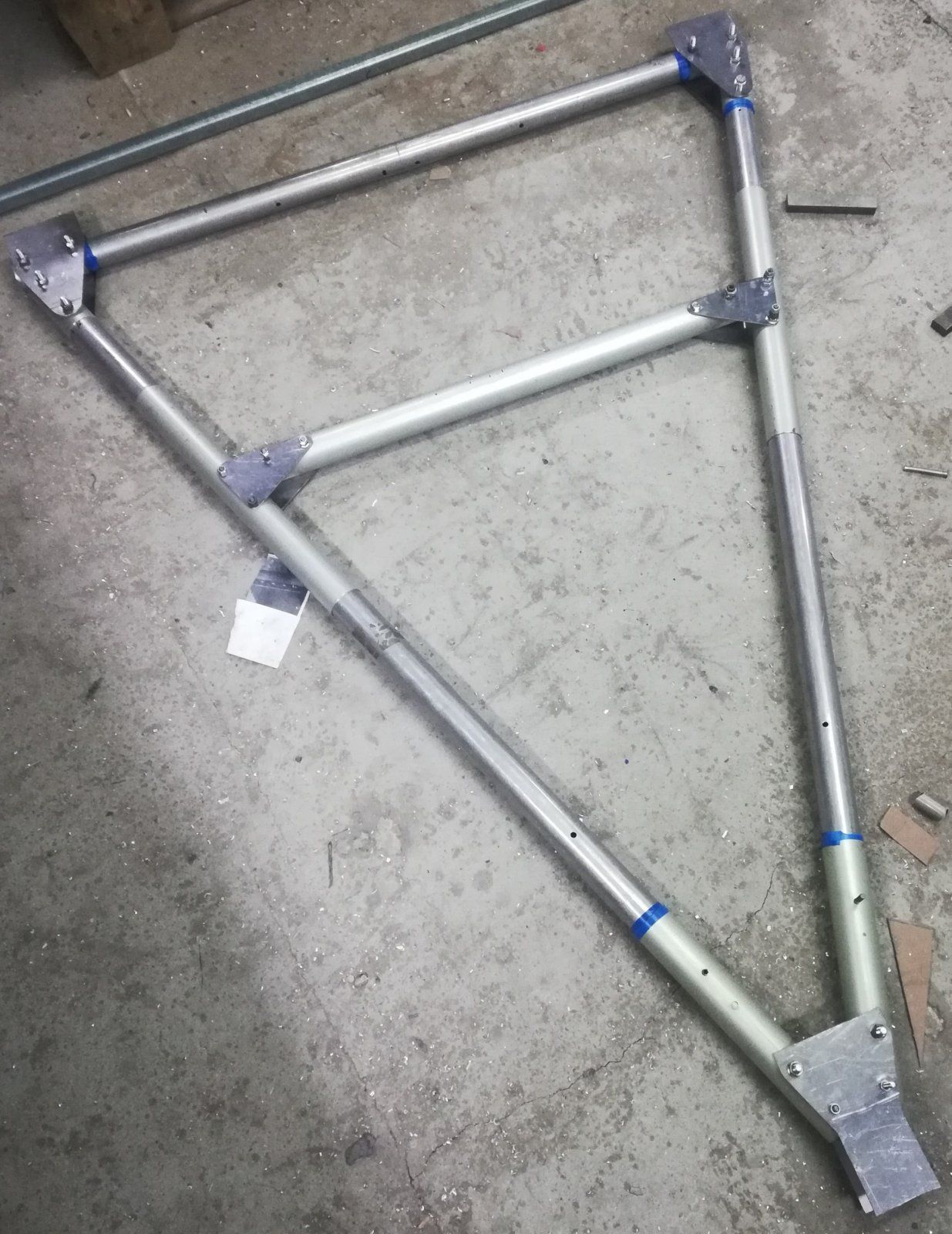

Всем здравия. С прошедшими праздниками. Вот наконец, срослось время и возможности, начал постройку своего самолета. За три дня, не торопясь, сваял основание. Собрал на временных болтах и гайках пока. На задние узлы подготовлю пластины для нижних тросов и вертикальных труб, на перед П-образку для переднего подкоса и соберу на нормальный крепёж. Вес этой конструкции 5,5-6 кг. Внутри труб распорные втулки. Профильные шайбы не стал ставить. Мороки много их делать. Думаю втулок достаточно будет. В переднем узле нижняя пластина толщиной 3 мм, т. к. мотор будет тяжелый. Сузуки G10. Все остальные пластины 2 мм. Нержавейка. Пластину для тросов, тоже из 3 мм. нержи делать буду. Пластины задних узлов будут дорабатываться. Когда рессоры будут готовы. Пока оставил запас. Передние тоже буду дорабатывать под ось вилки, после установки переднего подкоса. Пока запас оставил.

Диаметр труб? Задняя труба если толщина стенки полтора должна усиливаться по всей длине трубой с такой же толщиной стенки. Т. Е. Общая толщина 3 мм.
aerik
В любом случае задняя труба должна быть двойная, т.к. всегда существует вероятность развития трещины после сверления трубы в гаражных условиях. Вторая труба страхует от этого, надёжность возрастает многократно.

Вона че... Трубы 42х1,5, сверху усиления из 45. Придется заднюю менять...( На задней только под пластинами муфты из 45-ой трубы.
Трещин не наблюдал, а вот про погнутую трубу при плюхе об зелю в составе двух задниц мне рассказывали.))
Думал посередине усилить куском 45 трубы. Дефицит у меня её... Ладно, переделаю. Замечания приняты))

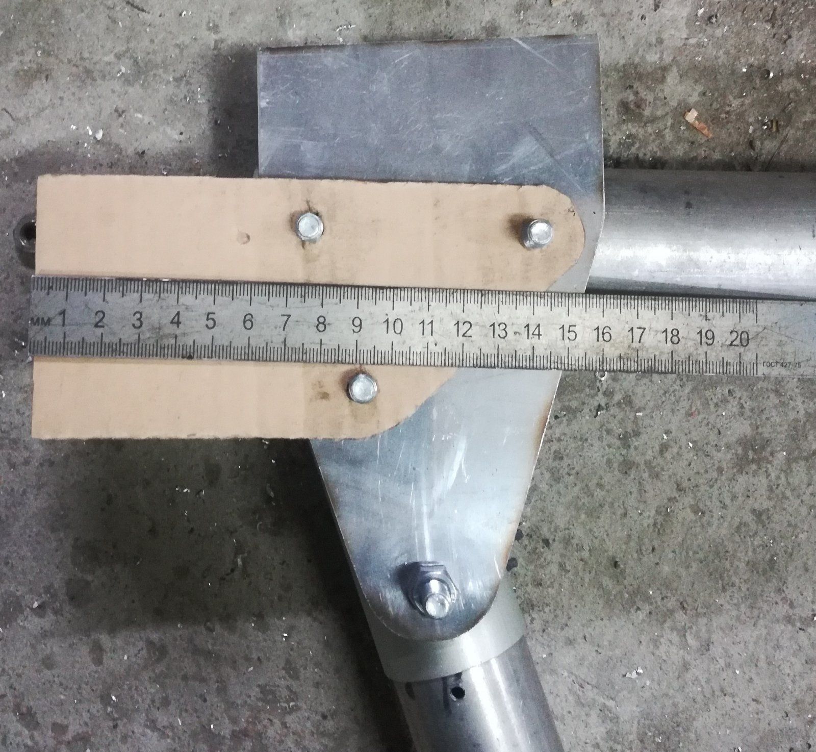

В общем, нашел трубу 45 мм. Товарищ любезно поделился. Не стал морочиться с засовыванием в неё 42. Надел сверху 48. Чтобы наверняка)) Изготовил шаблон пластины для крепления нижних тросов. Со стороны тросов запас оставил. Потом форму придам.

На рессорах хочу. Есть передние коренные листы от митсубиси кантер. Есть еще рычаги, под резино-шнуровую амортизацию. Рессору отпилю, взвешу, сравню. Но шнур добывать придется. Так, что склоняюсь больше к рессоре.

Если рессоры будете ставить, учитывайте, что они фиксируется по бокам ближними болтами боковых труб и болтами, устанвленными сзади за поперечной трубой через распорные втулкки. У Вас их пока не наблюдается. Так же было бы целесообразно верхние пластины изготовить одним целым с ухом крепления тросов.

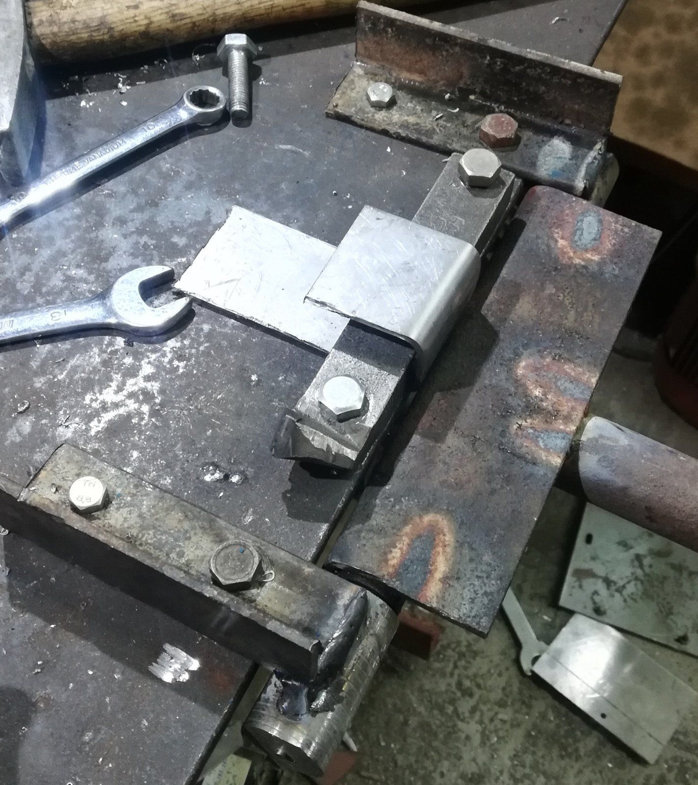

Спасибо за совет. Пластины на фото - полуфабрикат. Сегодня просверлил нужные отверстия для рессоры.
Кстати да. Минус лишняя деталь и вес...(y)
