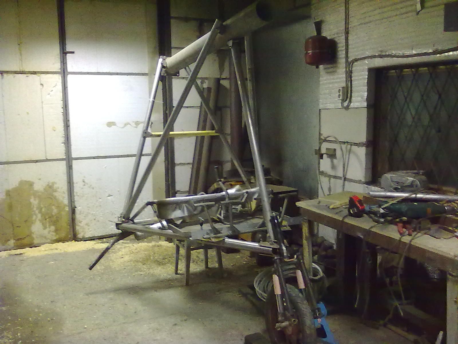

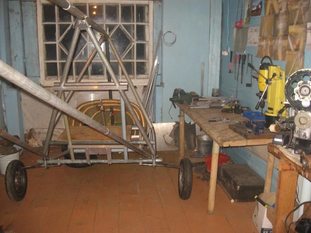

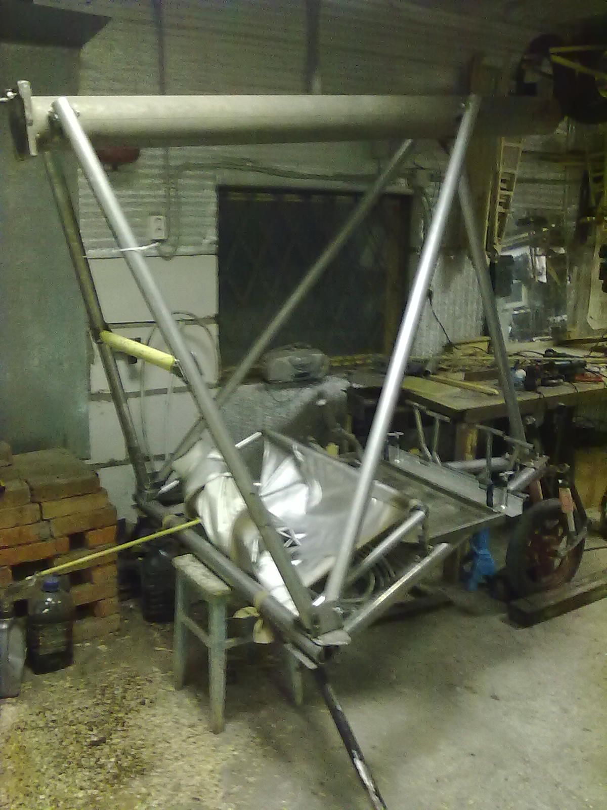

Доброго времени суток уважаемые форумчане, участники ветки, обьясните пожалуйста:
исходя из инфы выше можно зделать вывод о строительстве минимум трех Пилигримов.
При этом конструкция узлов представлена довольно подробно но вот размеры только общие
В этой связи возникает вопрос-либо каждый строитель делает самолет похожий на Пилигрим,либо чтобы начать строительство надо проситься в гости к уважаемому Сергею
Анатольевичу (и мне в том числе ) с рулеткой и штангеном.Вопрос прежде всего к helipilot и
Volodya, поскольку серьезный проект уважаемого Xboct  может иметь отличные от оригинала размеры и даже узлы.
                                                                      Спасибо
Каждый делает по мере своих возможностей.
Даже полтора десятка Пилигримов из Твери отличаются друг от друга. :IMHO
Volodya
Я люблю строить самолёт
урааааа...еще один Пилигрим на подходе...
Владимир-молодец...
Спасибо! Стараюсь в меру сил, времени и финансовых возможностей :)
1 марта считаю датой начала строительства.
От растяжек Вы решили отказаться полностью, или какие то останутся?
От растяжек решил отказаться изначально, разумеется за исключением самых коротеньких, что фиксируют стабилизатор.
С днюхой!  Уже твердо стоит на своих двоих  :IMHO
Начинаю чувствовать угрызения совести за свою остановку в процессе. :)
А что за движек справа? Это к нему?
Спасибо! Движек справа - Robin-EC44. Около 50 сил. Его и планирую установить на Пилигрим.
