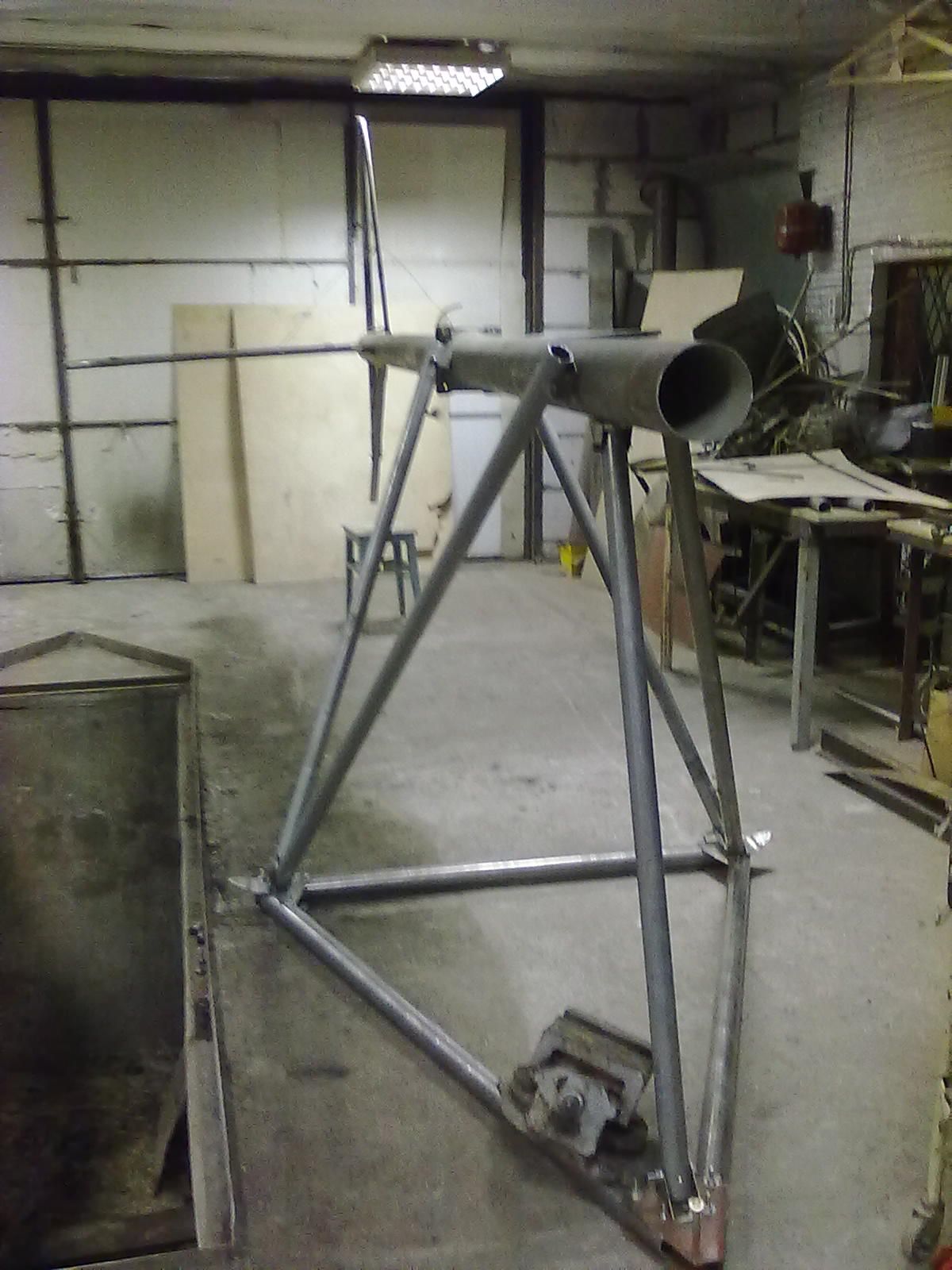

yurij78, зачем такую циклопическую килевую поставили?? Т.е. я хотел сказать- уберите её... подальше и сделайте как на оригинале. На данном этапе это не повлечет больших трудозатрат. Все остальное можно в дальнейшем, при желании, совершенствовать и переделывать более менее безболезненно, но килевую поменяйте сейчас. :IMHO

yurij78 Вы неправильно закрепили килевую трубу.Она у Вас под весом двигателя и усилий от оперения будер проворачиваться вокруг своей оси,разбивая верхнее отверстие переднего пилона.Просмотрите ещё раз все фото на этой ветке.

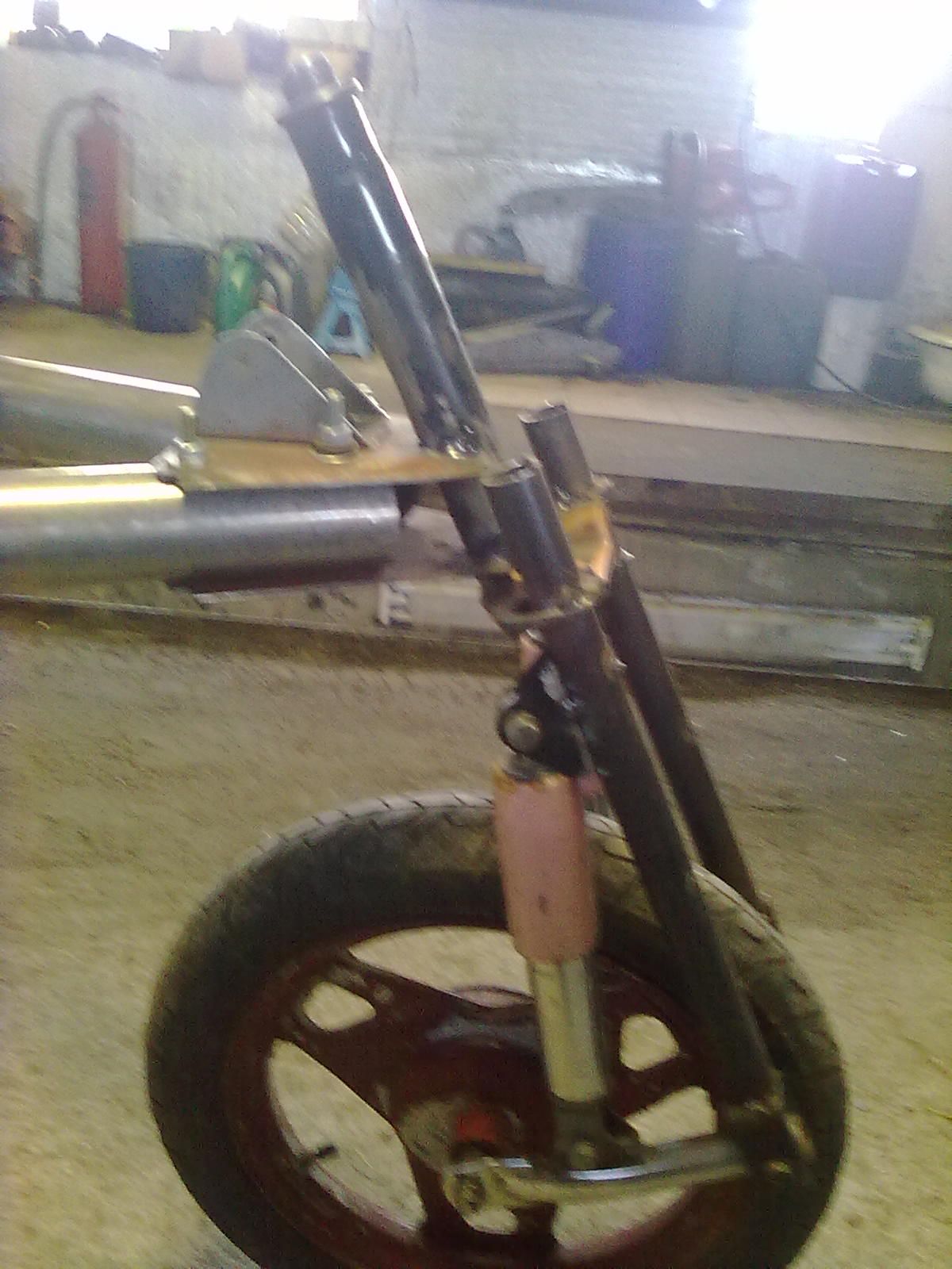

можно ли увидеть фото передней стойки более подробно
Можно.
Прошу прошения.Это фото устарело.Сегодня приезжал "главный конструктор" :) поэтому передняя стойка подвергнестя небольшим доработкам.Если интересно фото потом выложу.

Кстати передняя стойка переделана из передней вилки японского скутера.Только она бала телескопическая а я сделал маятниковую.

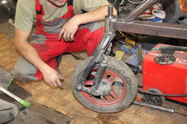

спросил потому что появилось сомнение .стойки вилки крепятся в одной точке и что мешает ее загнуть?
Не понял о чём речь идёт.Стойку делал во такую(фото)
Мож не самый лучший вариант, но кому что- как говорится.

У Вашей стойки "пятно контакта"судя по фото,находится впереди оси вращения,должно быть сзади.Только так будет устойчивость [/quote]
...правильное замечание...както надо исправить
..г-н Хвост...как сопроматчик объясните нам ошибки данной схемы
Учили меня как радиотехника  ;D ;D ;D, но как "сопроматчик"  :) могу отметить, что оси любой фермы очень желательно сводить в точки.  Тогда стержни этой фермы будут работать только на сжатие и растяжение. Если этого не делать, то в схеме нагружения появляются рычаги, которые будут не тянуть и толкать вдоль оси трубы, а гнуть трубы и выламывать заделки.
Значит надо предпринять меры для уменьшения этих сил или вводить элементы, которые воспринимают эти дополнительные силы.  :IMHO
