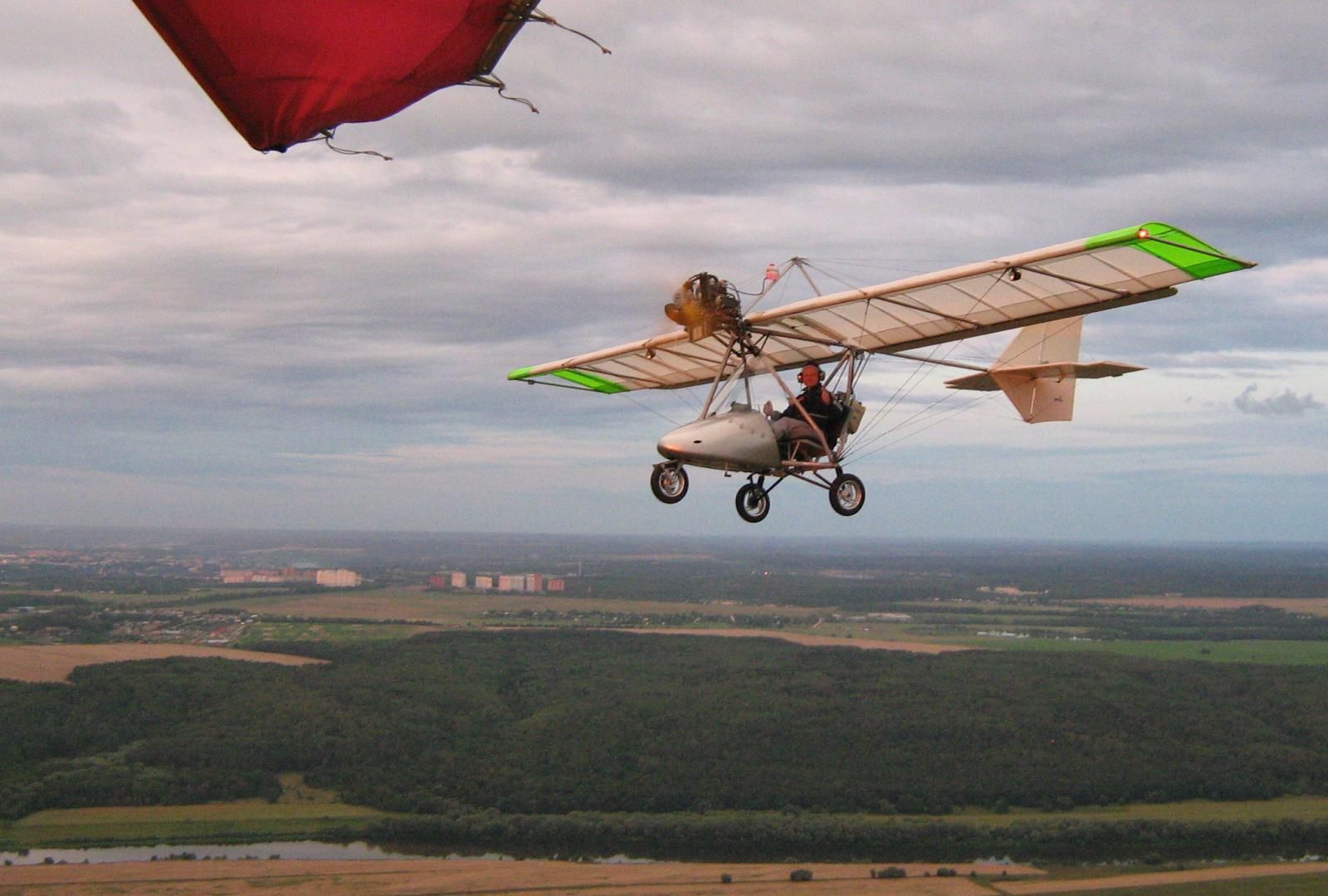

helipilotМОЖНО ПОДРОБНЕЕ О ТОРМОЗНОЙ СИСТЕМЕ ПЕРЕДНЕГО КОЛЕСА. От чего брали, как крепили, фото крупнее.
Спасибо.
Тормозная Одиссея а не моя.Но я молчать не буду ;D.Переднее колесо от скутера с дисковым гидротормозом.Одисей , я пральна сказал ;)
