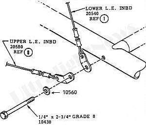

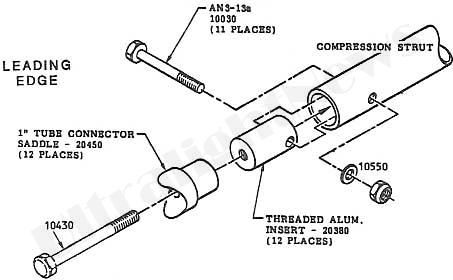

Приветствую,  в приложении схема соединения распорных труб крыла на квиксильвере, хочу использовать такую же схему на пилигримме. интересно было узнать мнение по этому узлу.
Спасибо

как один из вариантов-да....но далеко, во всех смыслах-не лучший
от этого давно уже все(почти) ушли на более простые и надежные

Валера..ну че рисовать...технологически более гиморно ,чем у тогоже Скайренджера...если стаканчик не стальной,а  д16т-то ресурс по разборке мал..да и работа узла-консольная...а на этом узле жизнь висит...лично я боюсь.Но смелых уважаю

чертежики, точнее схемы здесь http://www.ultralightnews.ca/mxparts/beltreductiondrive_mx.htm
по сложности тут все просто в изготовлении и проблем сделать нет,  по прочности  болт работает практически на срез в районе шляпки, а резьбовую часть вынесли далеко вглубь трубы, сначала идет дюралевая радиусная втулка потом думаю стальная втулка-гайка. Меня смущает один момент, когда крепление тросов с одной стороны, трубу будет крутить и нагрузка от момента ложится как раз на этот болт, причем на квиксильвере даже у корня труба крепится к скобе которая не зафиксирована от вращения.
