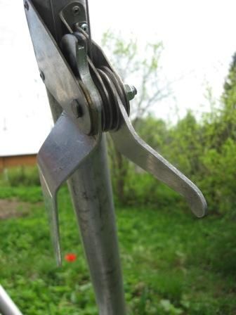

Хлопцы,объясните вертолетчику как себя с РУДом вести.Рука на нем лежит все время полета или как? И еще труба 12х1 на нервюры-латы пойдет?Спасибо.
Volodya
Я люблю строить самолёт
Рука на РУДе лежит. Но гаечкой РУД подтянут так, чтоб если его отпустишь,  он оставался в заданном положении. Чтоб можно было знакомым прохожим с неба рукой помахать, по фотографировать и т.д. Труба 12*1 пойдет.
helipilot
Борисполь
Вова,ты только не обижайся,но я посмотрел твою аватарку,у тебя вроде не так.У Одиссея РУД идет снизу вверх и торчит в проёме лаза в кабину,а у тебя как у Сергея Анатольевича.
Volodya
Всё правильно разглядели. Аватарка сделана с фото, когда я первые разы вместе с Сергеем Анатольевичем на его Пилигриме в Крючково поднимался в воздух. Поэтому и сосредоточенность такая на лице ;D. Я тогда с права сидел, а Сергей ессно на командирском.  Рука, что видна на РУДе на самом деле ему принадлежит :)
На фото моего РУДа виден рычажок поменьше. Это планировалось обогатитель к нему прицепить.
PS Прошу пардону... только сегодня благодаря Вам сделал открытие для себя, что РУД на Одиссее работает в другую сторону. Изначально не разглядел его внимательно и считал, что он как на всех Пилигримах устроен...

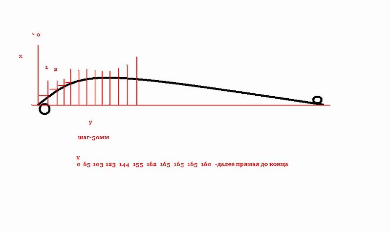

Так это.........Сергей Анатольевич так какой профиль или длина трубы под нервюру(лучче профиль)?Спасибо.А еще ,а сколько нервюр всего-то?
