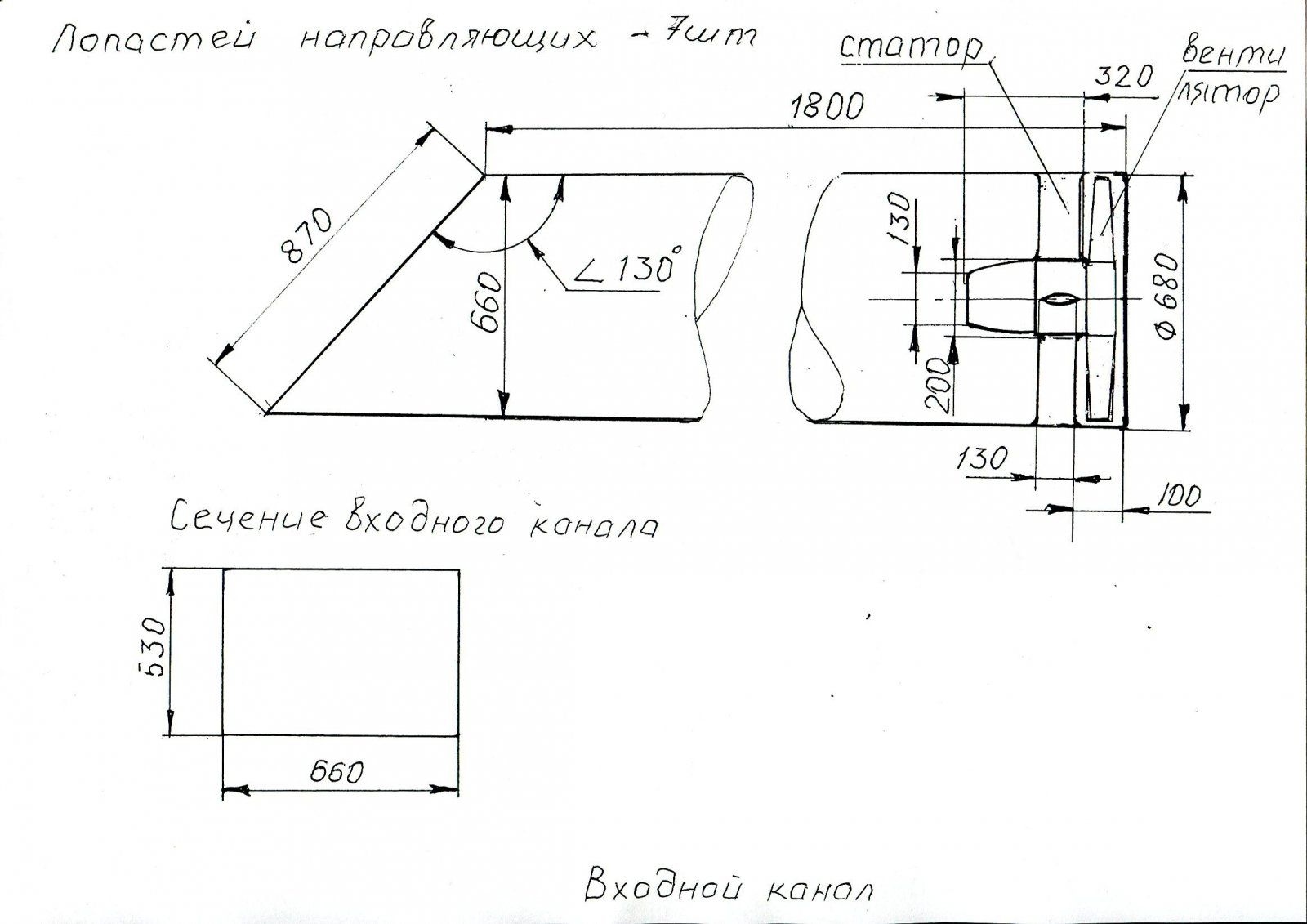

У меня вопрос к уважаемому Автору про сам вентилятор. Что за лопасти предполагает использовать? Узкие или широкие. Форма лопастей, их количество, материал. Где будете брать? Размер ступицы.
Понял, что будет ВИШ?
В принципе на этой ветке вся эта информация уже есть, но вкратце отвечу.
Самолёт летает с 2015 года и вся информация по вентиляторам есть на этой ветке или на сайте:
PJ-II Dreamer - двухместный легкий самолет с двойным управлением

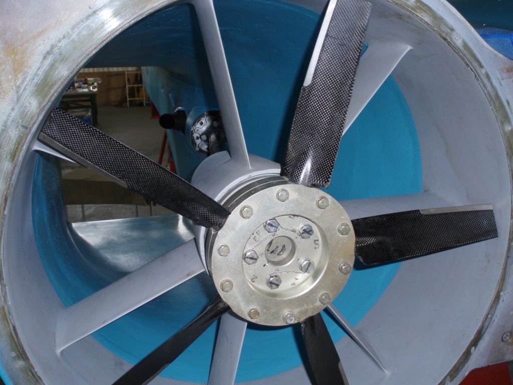

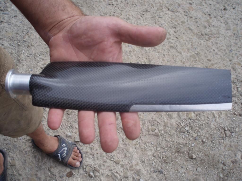

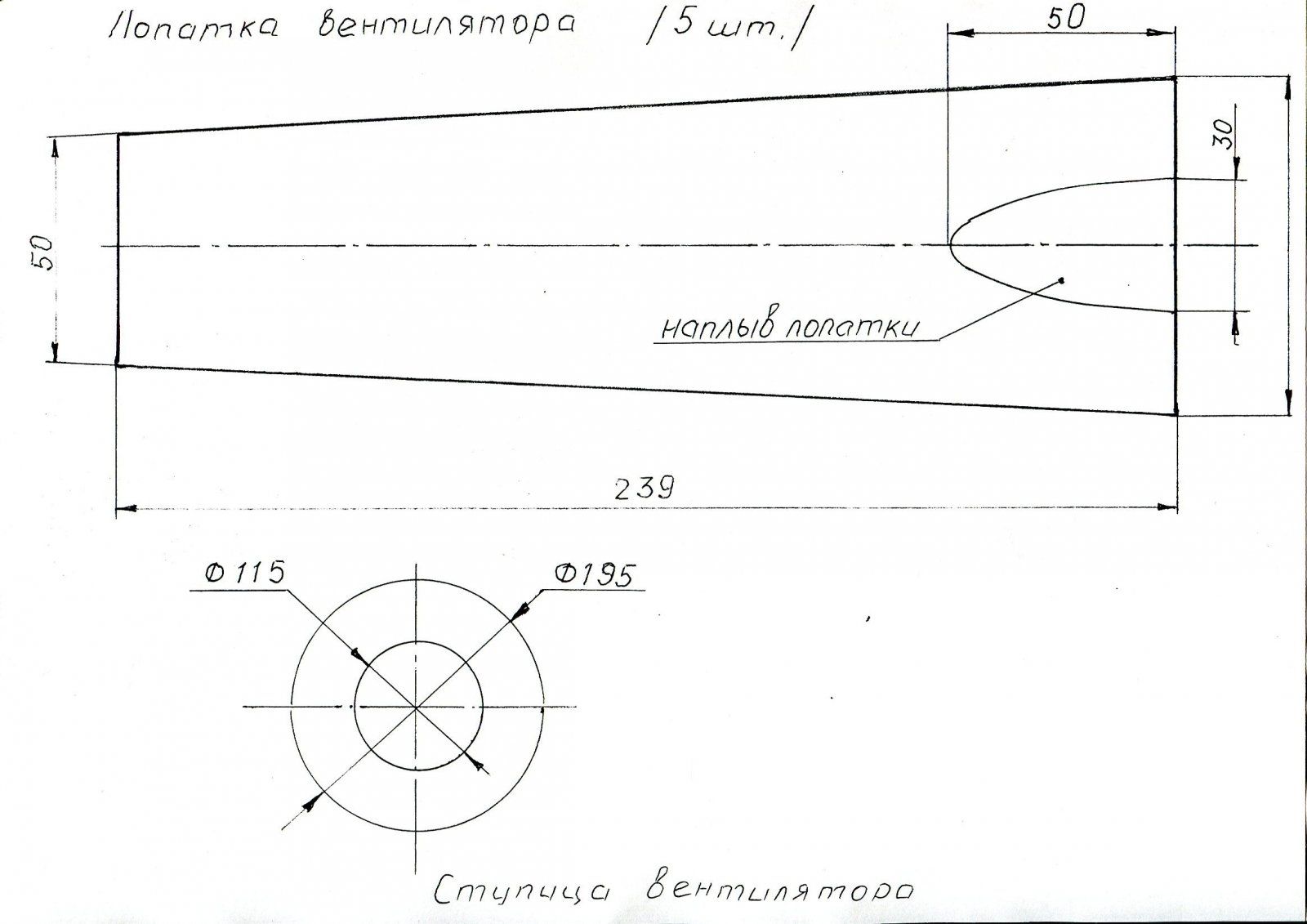

Вентилятор имеет 5 лопаток фиксированного шага формованных из карбона, основные размеры вентилятора и лопаток:

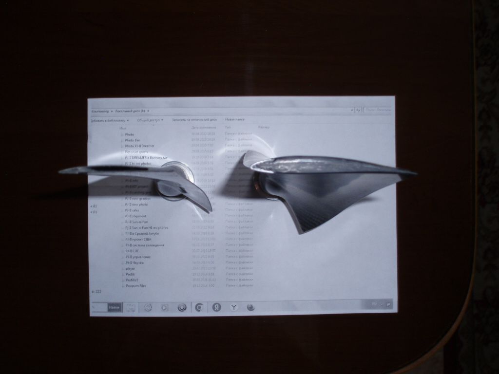

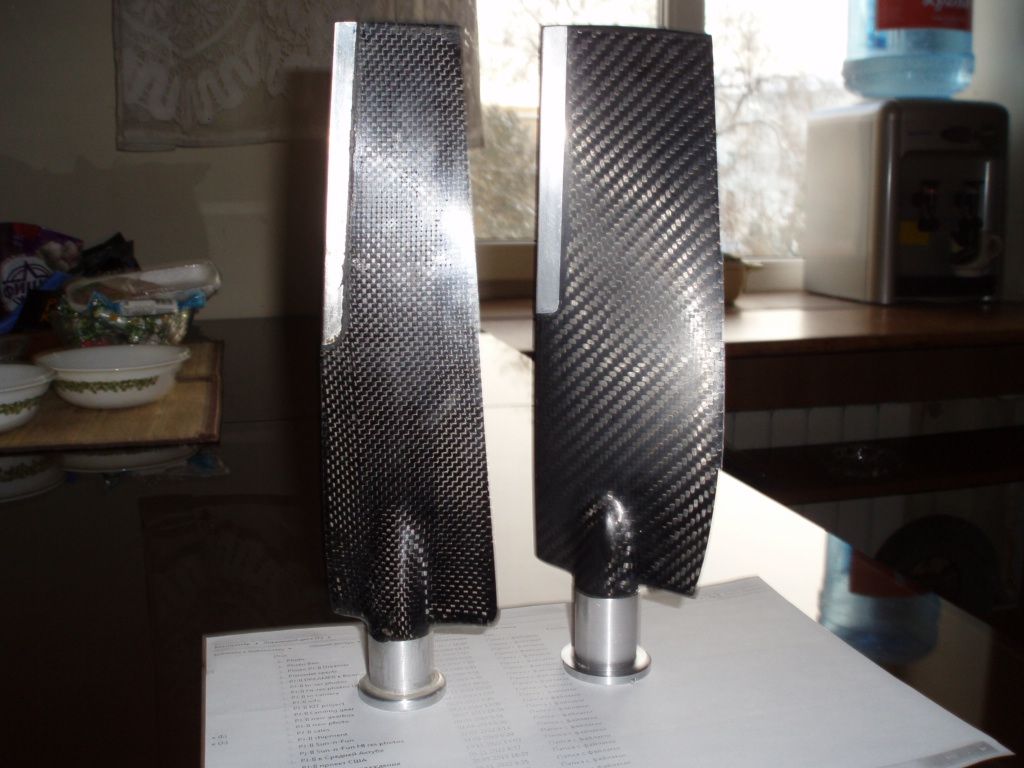

Если Вы спрашиваете про новый вентилятор, то пока сделаны только лопатки. Диаметр вентилятора и ступицы останутся прежними, изменятся
только сами лопатки и их будет 6 штук.

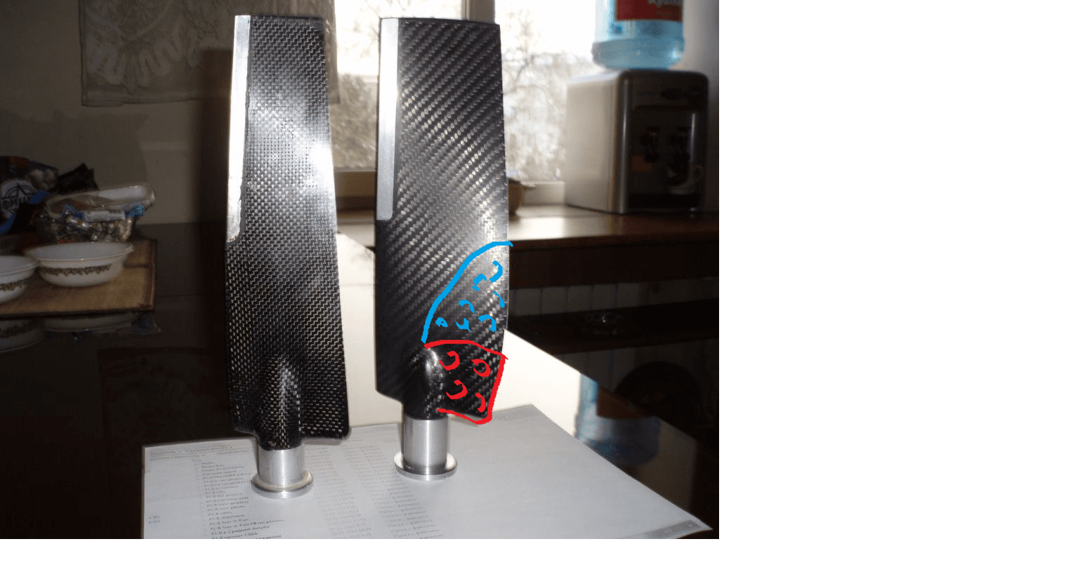

Новая лопатка(справа) рядом со старой:
Рябиков
Изобретаем решительно все!
У Ваших лопаток есть небольшой недостаток. Выход комлевой части на рабочую поверхность в таком виде вызывает срыв потока (красный цвет), который за счет центробежных сил распространяется по радиусу лопасти (синий цвет).
Более правильным будет применение в этом месте полноценного аэродинамического профиля, даже со сравнительно большой относительной толщиной. В идеале будет хорошо вообще убрать из потока эту загогулину.
Крутка новых лопаток ну очень забористая и вызывает смутные сомнения.
Malish
Волгоград
Этот "наплыв" временное устройство для обеспечения регулировки установочного угла лопатки, когда точно определимся с углом, то узел крепления лопатки будет другим(фиксированным) и этого цилиндрического "наплыва" не будет.
Вообще-то эта часть лопатки и так "лишняя", т.к. там лопатка и так не работает и нам рекомендовали увеличить диаметр ступицы до 35% от
диаметра вентилятора(240мм вместо 195мм), а тогда как раз нижняя часть лопатки "обрежется" по наплыву и эта "сумасшедшая" часть крутки
уйдёт тоже.

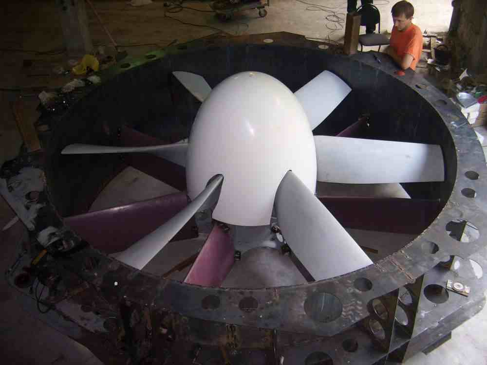

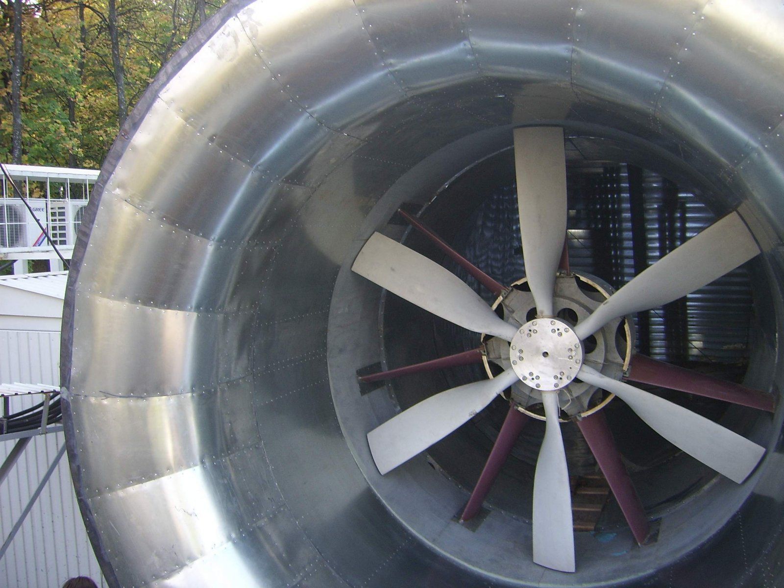

На этих фотографиях Самарского вентилятора парашютной аэродинамической трубы хорошо видно как "кок" закрывает не рабочую часть
лопатки. Как я понял на самарском вентиляторе и нашем, лопатки были рассчитаны на основе вентилятора ЦАГИ ОВ-23М:

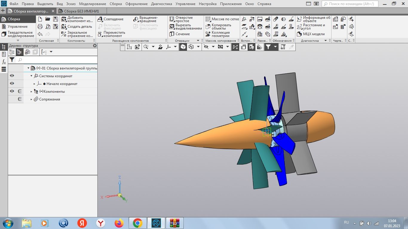

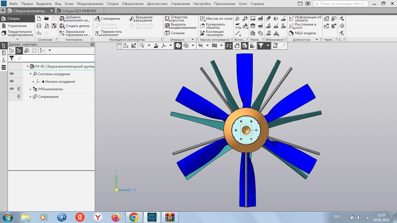

И наш новый вентилятор - явно напрашивается увеличение диаметра ступицы:

Мне вот совсем непонятно какой прок от увеличения ступицы? Ну кроме надежности.

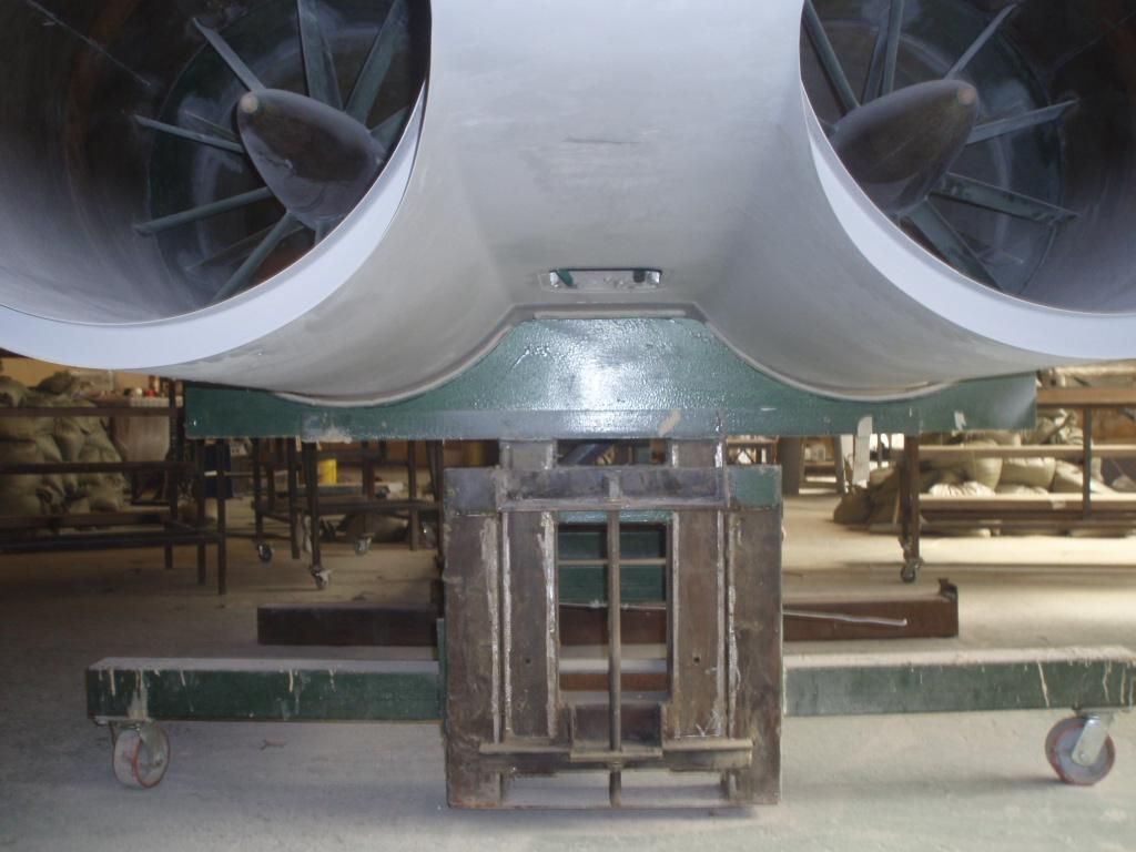

1/3 закрыть коком вполне правильно, все равно эти части лопаток толком не работают, а лишь вносят турбулентность в поток. На рисунке, как я понял, серым цветом показанны лопатки входного нвправляющегр аппарата? Их количество равно 6,как и лопаток вентилятора? Представляется, что их должно быть либо 5,либо 7. Будет меньше вибраций потому что лопатки вентилятора будут тогда проходить мимо лопаток ВНА НЕодновременно.
Позволю высказать свое мнение:
Кок закрывает неэффективную, комлевую часть лопатки не давая ей бесполезно взбалтывать поток тратя на это часть подведенной мощности. К тому же кок перенаправляет центральную часть потока к более эффективно работающей части лопатки увеличивая колво воздуха проходящего через эту часть примерно на 1/10. Както так

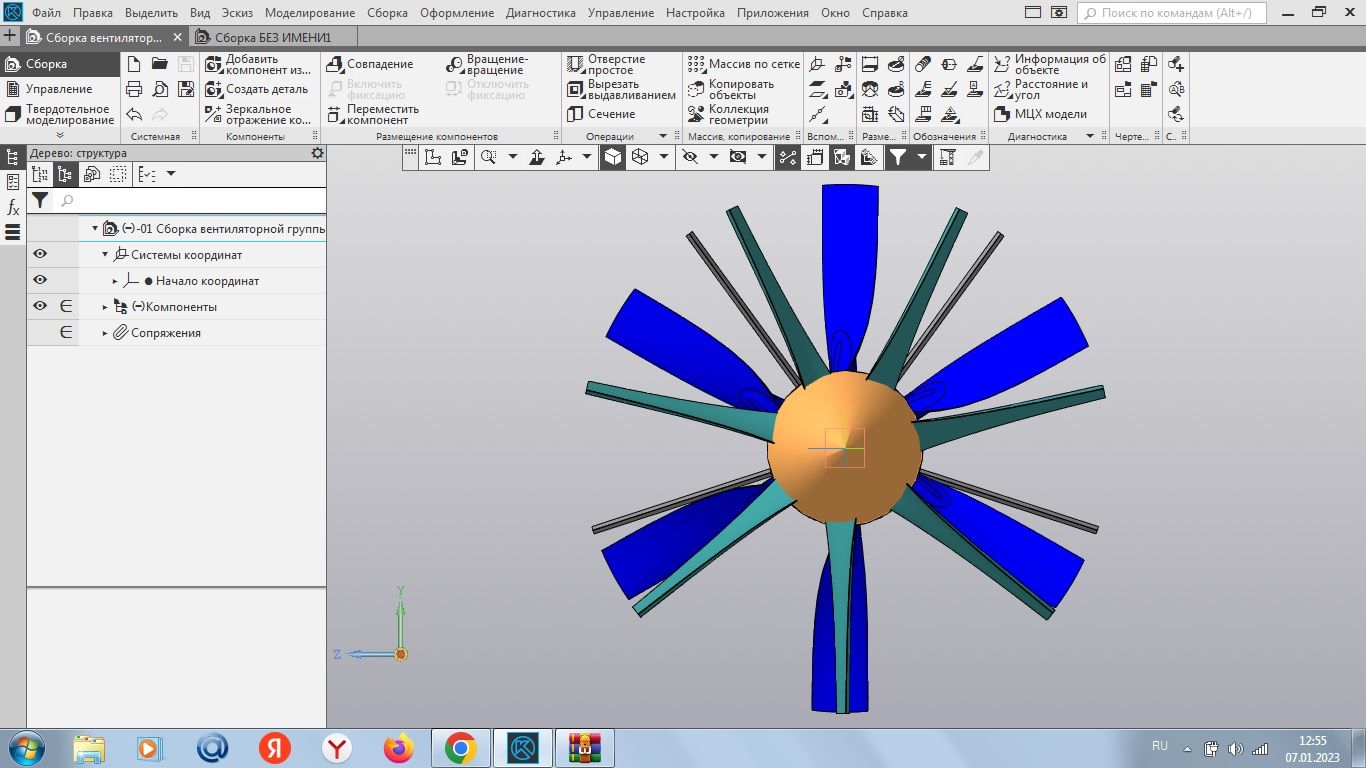

Имху
Статор имеет 5 лопаток, а спрямляющий 7.
Статор(серые):
Спрямляющий(бирюзовые):

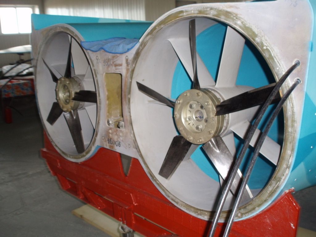

У нас кок является частью статора, так-что придётся менять весь статор, тоже самое и со спрямляющим аппаратом, там стекатель тоже его часть. Сам корпус подшипников ступицы вентилятора менять не будем(он находится внутри корпуса статора), заменим только саму муфту крепления лопаток вентилятора.
К сожалению на этом самолёте поменять статор и спрямляющий не получится(они оба вклеены в структуру планера(каналов)) - поменяем только
сам вентилятор. А вот на втором(доработанном прототипе) поменяем, причём сделаем их съёмными что-бы можно было менять в случае надобности.

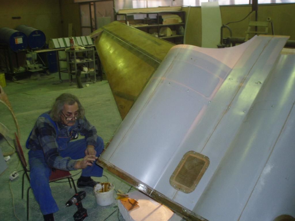

судя по многим фото,у вас задняя часть после "винтов" снимается. а как это происходит? по фото видны крепежные отверстия,но как к ним подобраться,не пойму?
JohnDoe
Malish
Волгоград

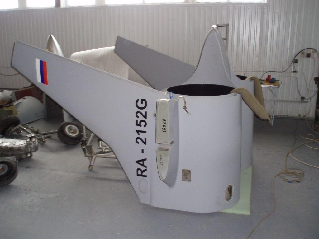

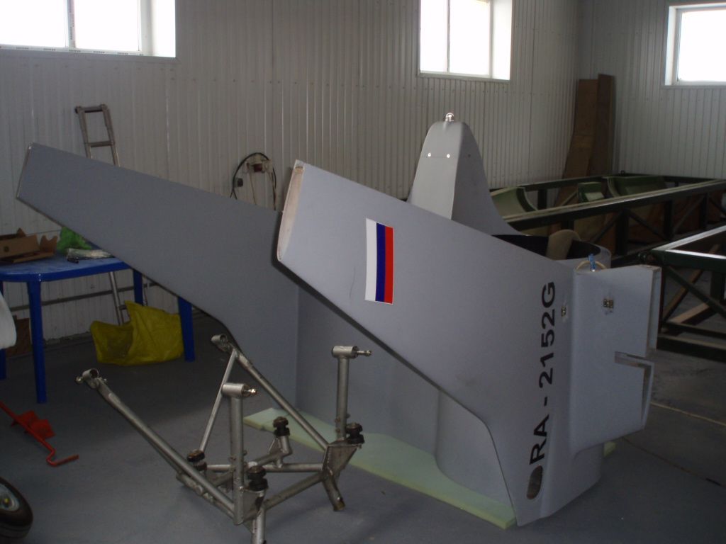

Для доступа к вентиляторам заднюю часть фюзеляжа сделали съёмной, крепится вместе восемью 8мм болтами - четыре снаружи фюзеляжа,
четыре внутри(4 по периметру каждого канала). Доступ к болтам через лючки, к наружным 4 лючка(два сверху и два снизу наружной части
фюзеляжа), ко внутренним через один люк снизу нижней части фюзеляжа, там-же находятся разъёмы кабелей электрического триммера РВ и
хвостового БАНО.
Наружные лючки(открыты):
Нижний люк:
