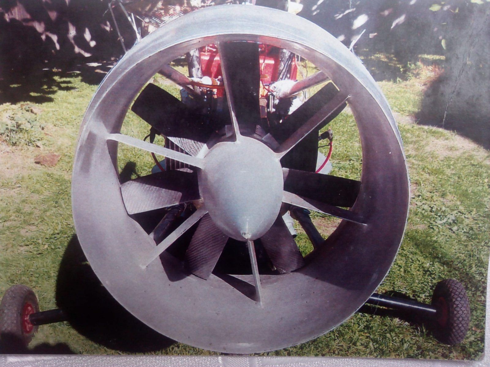

померим тягу и посмотрим чего
весь этот "шум и гам" стоил...
-я себе не доверяю,
поэтому решил перепроверить систему с эжекционным насадком с вентилятором 500 Вт
(возможно менять обороты) около номинальных 1400/мин...
=диаметр ротора 0,5 м
=входные 0,55 /0,6 м (из пластмассовых строительных вёдерь )
ЗЫ=чешский импеллер подобных размеров генерил 70 кГ тяги на 30 лс, 7000 /мин...
ЗЫ2=а щели=огого !

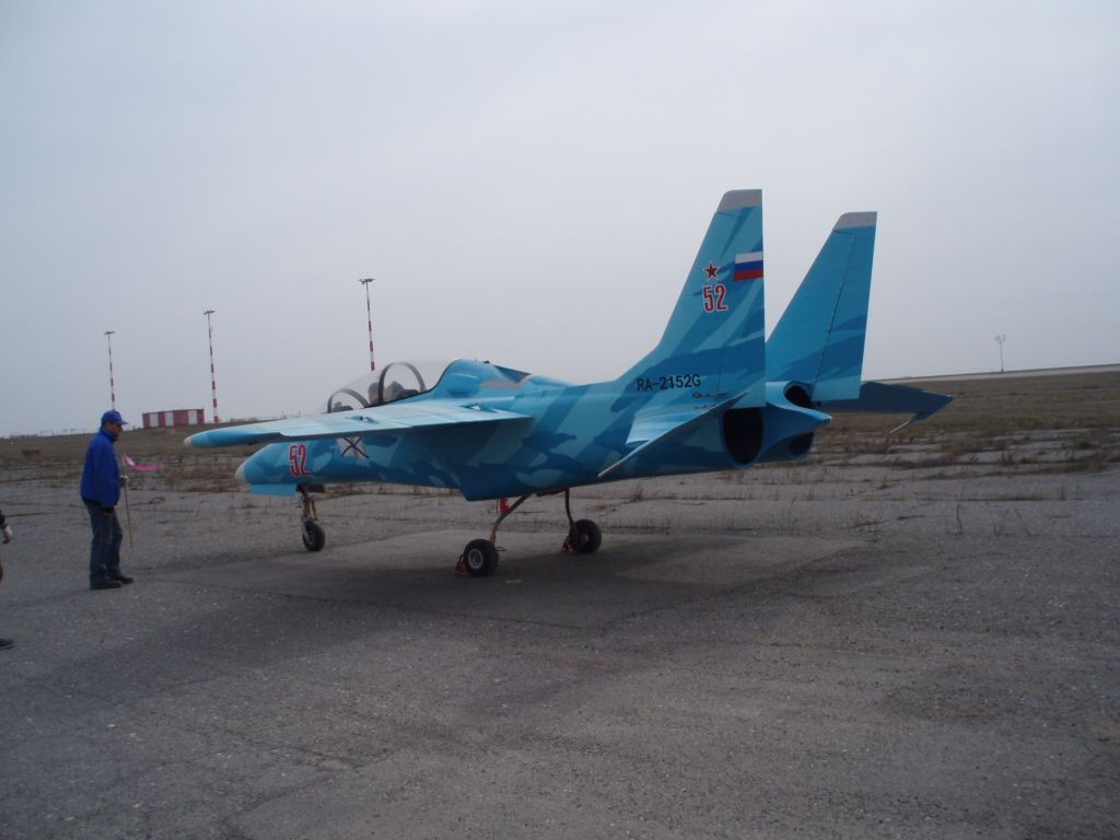

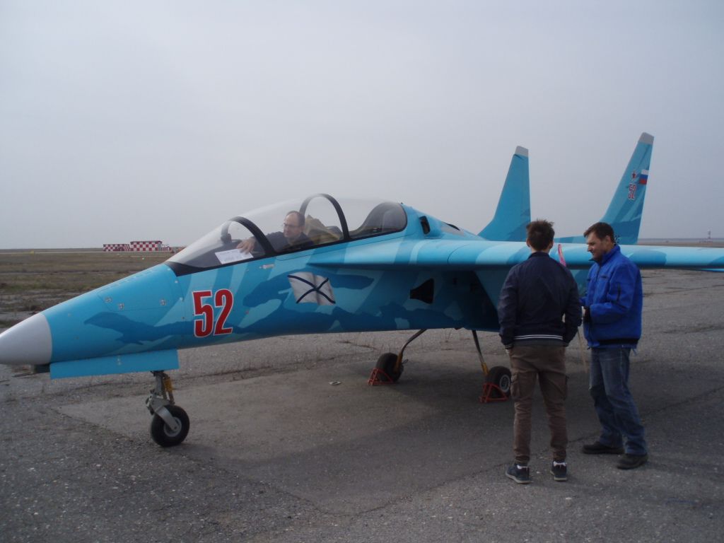

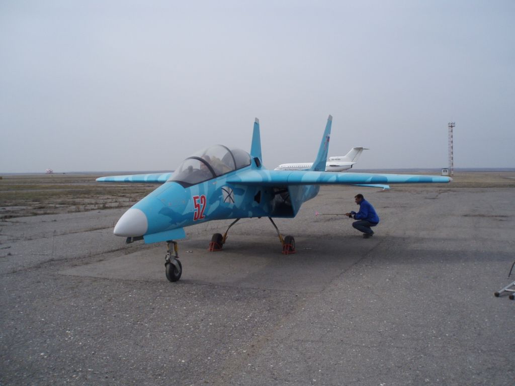

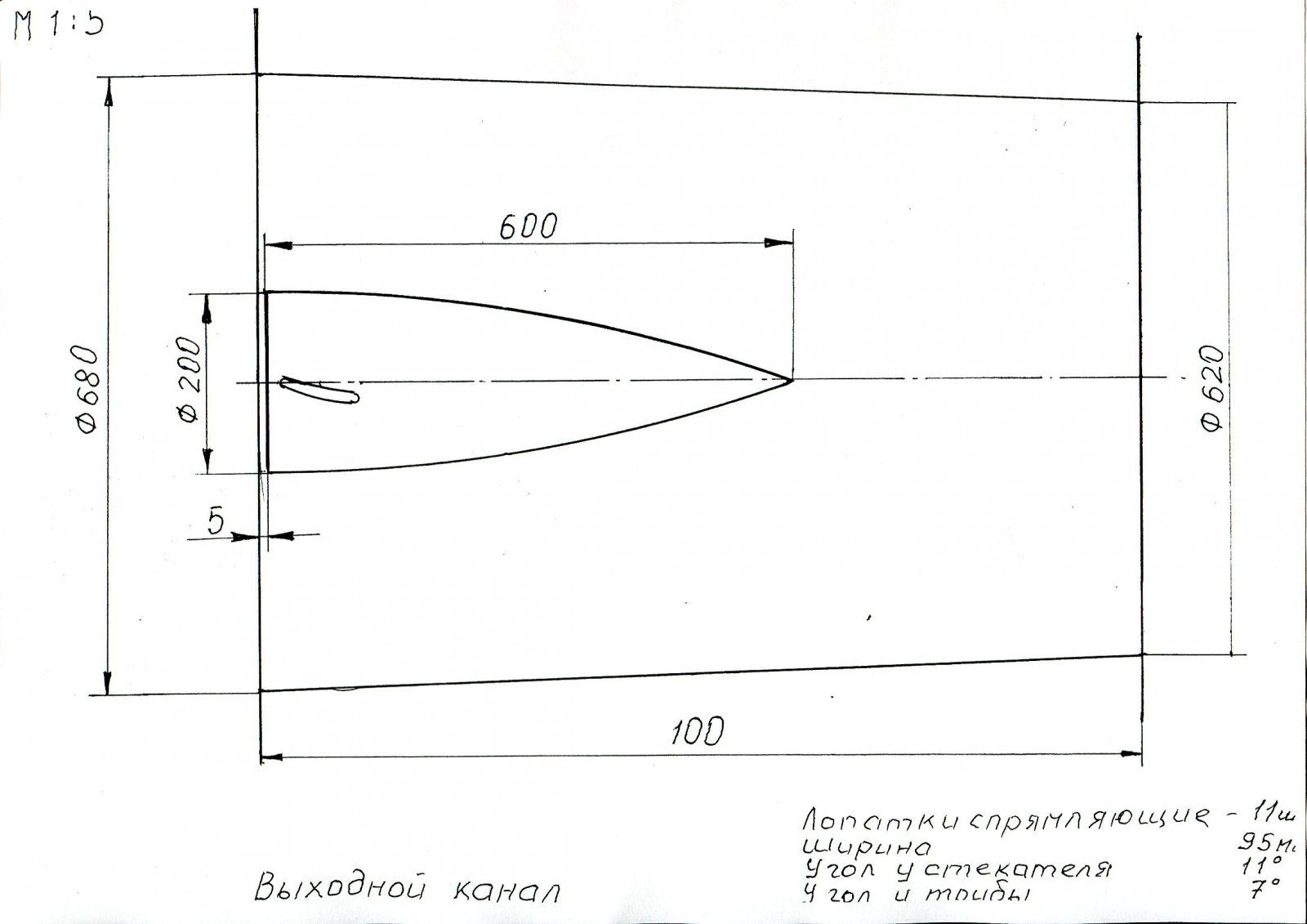

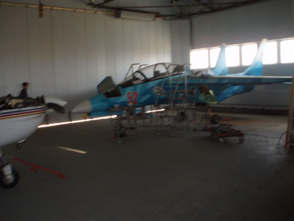

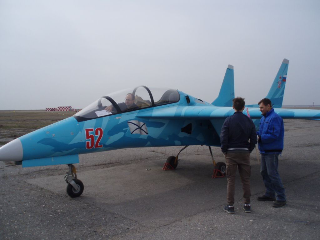

Начали работы над модификацией самолёта, в первую очередь делаем годовую инспекцию и готовим самолёт к продлению СЛГ. Думаю, что завтра закончим с годовой инспекцией. Сегодня "отгоняли" ВМУ, завтра проверим работу шасси и начнём заниматься системой охлаждения.
Потом займёмся вентиляторами. Пока всё идёт по плану, без проблем.
Измеряли скорость воздушного потока на входе и выходе воздушного канала, на статике при максимальных оборотах(5000 на двигателе) скорость = 295км/ч со старыми вентиляторами.
Malish
Волгоград
=82 м/с ...(немало !)
ЗЫ=сколько метров за соплами устоит мужик ?
Никто за соплами стоять не будет, если хочет остаться целым!
Теперь надо посчитать какая по расчётам должна быть тяга. Диаметр обреза сопла = 620мм. Диаметр вентилятора = 680мм. Диаметр ступицы = 200мм. В реальности измеряемая тяга на этом режиме составляет 350кг(175кг на канал). На следующей "гонке" постараемся померить давления
перед и после вентилятора, а так-же повышение температуры в канале на этом режиме(максимальный "взлётный" режим).
Мы считали, но что-то не очень сходится(расчётная и измеряемая тяга). Температура была 16 градусов, давление 758мм.р.с.
JohnDoe
F = Gm * (C5 - Vp), Vp = 0 =>
F = Gm * C5, Gm = Ss * Po * C5 =>
F = Ss * Po * C5^2, Ss = 0,25 * Pi * D^2 =>
F = 0,25 * Pi * D^2 * Po * C5^2 =>
F = 0,25 * 3,14 * 0,62^2 * 1, 2 * 82^2 =>
F = 2436 H = 2436 / 9,8 = 248,57 кгс
Fa = 2 * F = 2 * 248,57 = 497,14 кгс.
Чтото не бьется. :unsure:
JohnDoe
Нет ли опечатки, ошибки в цифре скорости? Может не 295 км/ч, а 195 км/ч? Потому что если 195 км/ч, тогда тяга будет именно намерянные 350кгс.
Имху

Malish
Волгоград
Имху
Нет, я не ошибся, скорость потока на выходе из сопла - 295км/ч. И Вы правы плотность воздуха при температуре +15 градусов примерно = 1,22
на высоте 150 метров над уровнем моря(Волгоградский аэропорт).
Malish
Волгоград
=по каким формулам ?
" Чтото не бьется. "
-я принял (ро)=1,3 ...
Очень просто, зная площадь круга(сечение сопла диаметром 620мм), воздух проходит через это сечение 81м/с. Посчитайте объём этого цилиндра
воздуха и умножите на плотность воздуха(1,22) и получите результат тяги.
