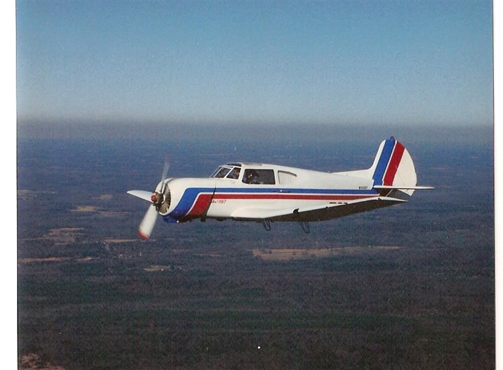

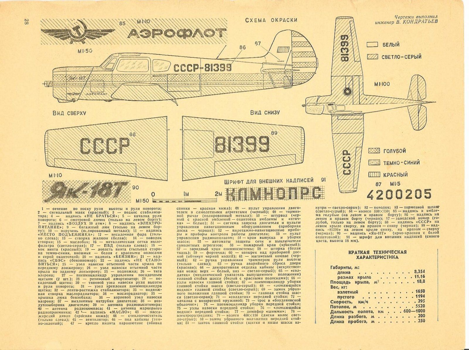

Как я говорил, что стиль и цвета покраски я взял из журнала "Моделист Конструктор" в котором опубликовали чертежи этого самолёта и там была его схема окраски. Я даже использовал те-же бортовые номера(фальшивые).
Коль я уже нашёл мои фотографии об этом самолёте, то я решил опубликовать эту информацию на моей ветке, может кому эта информация будет полезной и интересной. А если модераторы решат переместить эту информацию в надлежащую ветку по Як-18Т теме, то я не буду против...

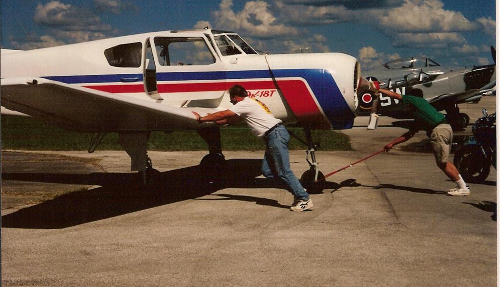

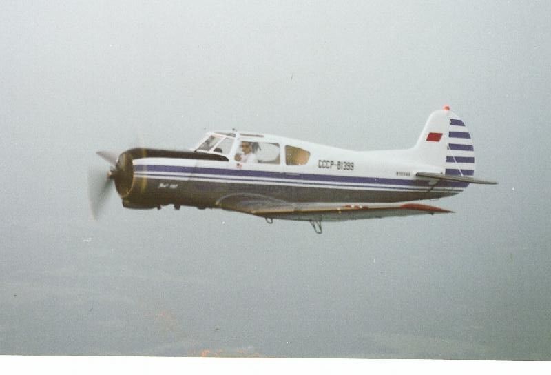

Ну а пока второе видео совместного полёта самолётов Як-18Т и Piper Pa-28R180 Arrow. А потом фотографии Яка до покраски:
Чертёж "Тэшки" и его "Аэрофлотовской ливреи":

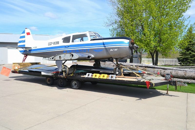

Вот посмотрел я на это случайное фото(на нашем форуме кто-то его выложил в теме о транспортировке Яков) и сразу узнал мой бывший самолёт. Я уже писал выше, что в 1997 году я его продал Брюсу Марифилду из Калифорнии, а в прошлом году он его посадил на "брюхо"(я ему написал и спросил об обстоятельствах. Он ответил что был сильно занят посадкой в плохую погоду и просто "забыл" выпустить). А ведь я привёз этот самолёт в штаты, сделал специальный прицеп что-бы перевезти его из порта Саванны домой в Атланту. Потом его покрасил в цвета Аэрофлота. И полетал на нём несколько лет, был на многих авиа шоу. Так-что есть что вспомнить.

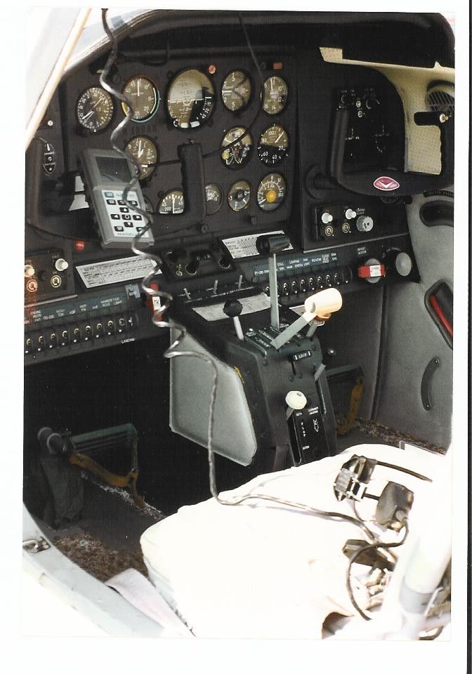

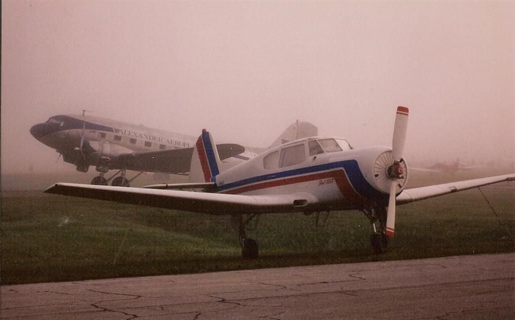

Позже выложу фотки самолёта после покраски и фото деталировки кабины самолёта и оборудования(и экстерьера), как всё это было сделано на заводе в 1993 году.

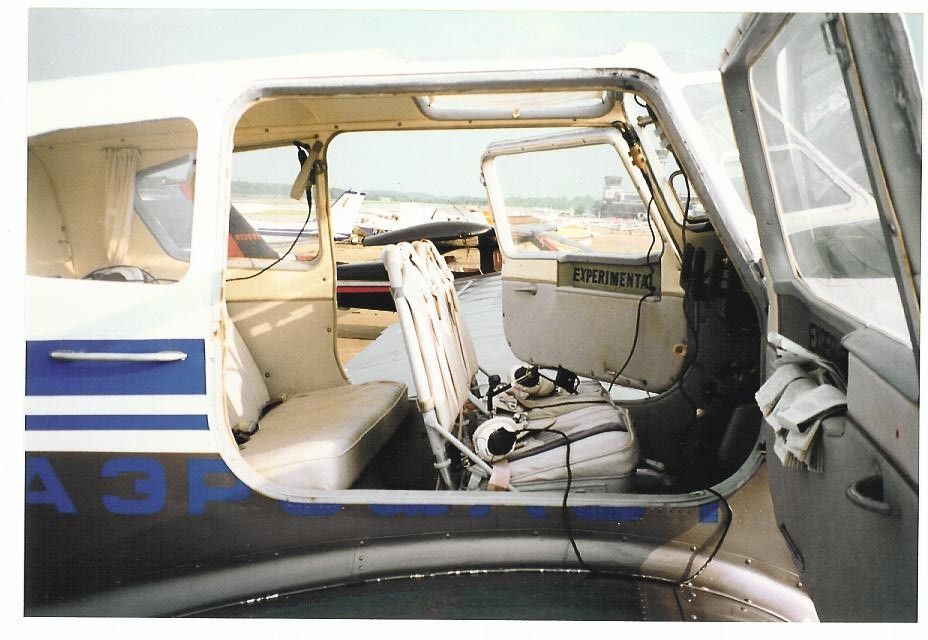

Как обещал несколько фотографий самолёта после покраски, но интерьер не трогали, всё осталось как было сделано на заводе:

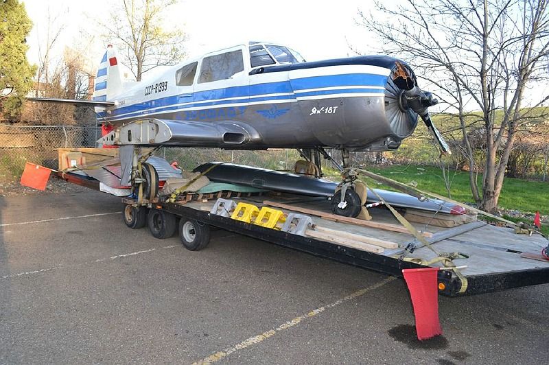

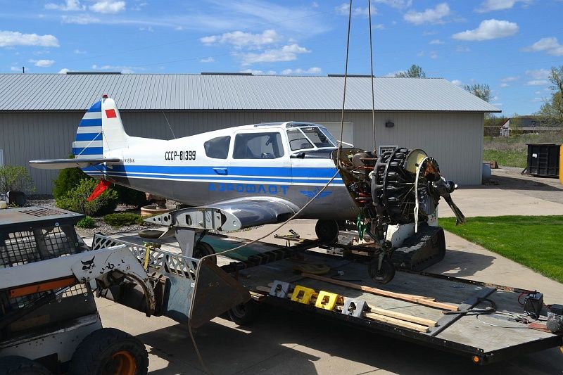

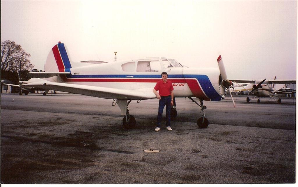

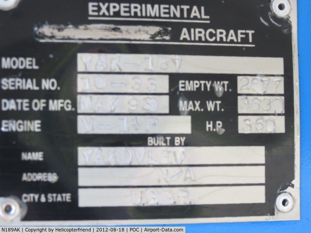

Этот самолёт имеет серийный номер 10-33. Значит это десятый самолёт 33 серии? Ничего не слышал об этой серии, знаю что делался этот самолёт в Воронеже и выпустился в Марте 1993 года.
N666BK
Experimentalist
USA Utah

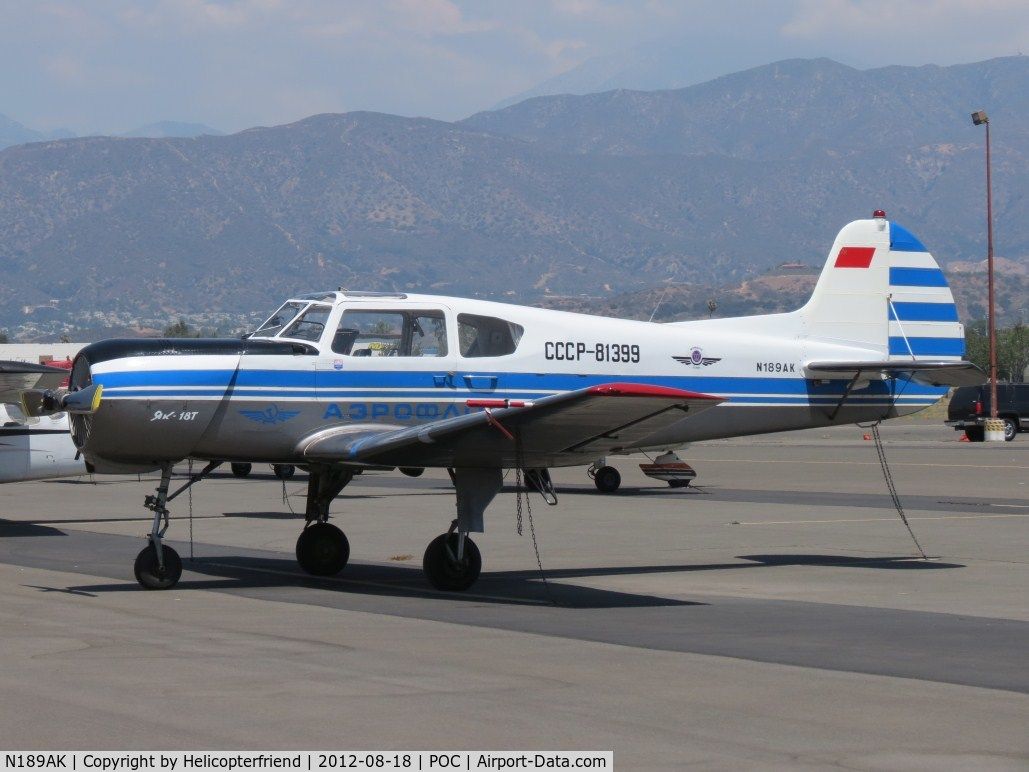

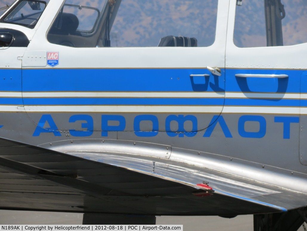

Что-то знакомое в этом самолёте. Где-то я этот ЯК видел. В одном из Калифорнийских ангаров лет лет 10-15 тому назад (KHAF?). Должны быть фото где-то в архивах. Разыщу и запощу.
Malish
Волгоград
Возможно, как я писал, в 1997 году я его продал Брюсу Мерифилду в Калифорнию. Насколько я знаю, Брюс выступал на нём в пилотажных соревнованиях будучи членом Международного Пилотажного Клуба("IAC" наклейка на двери). Знаю, что он поменял на Яке всю полотняную обшивку, может поэтому самолёт стоял в ангаре и какое-то время не летал.

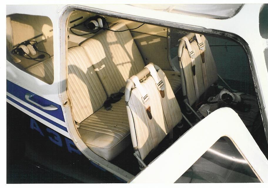

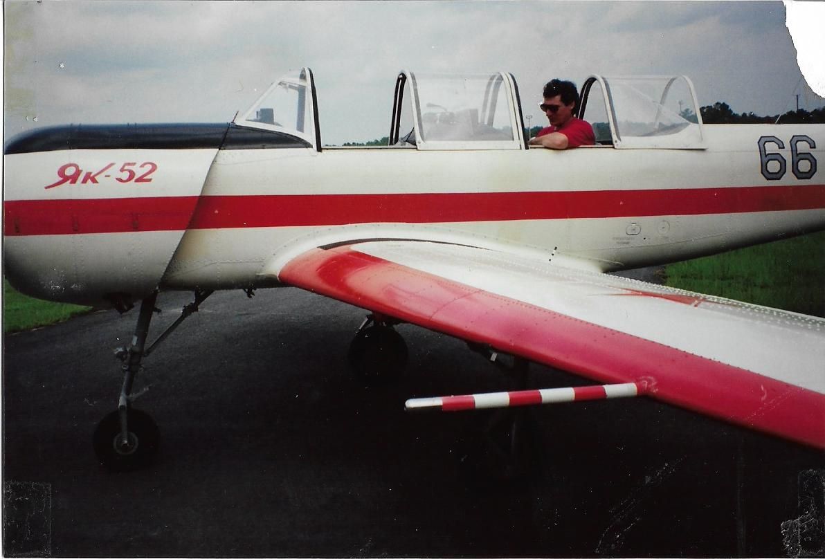

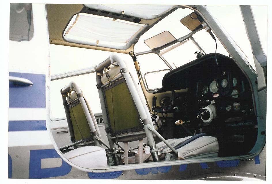

а вообще у вас интересный путь. хорошо что вы вернулись сюда,на родину.

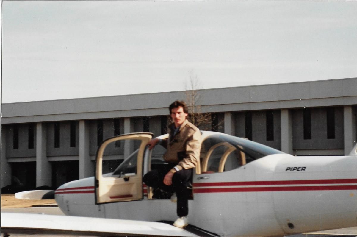

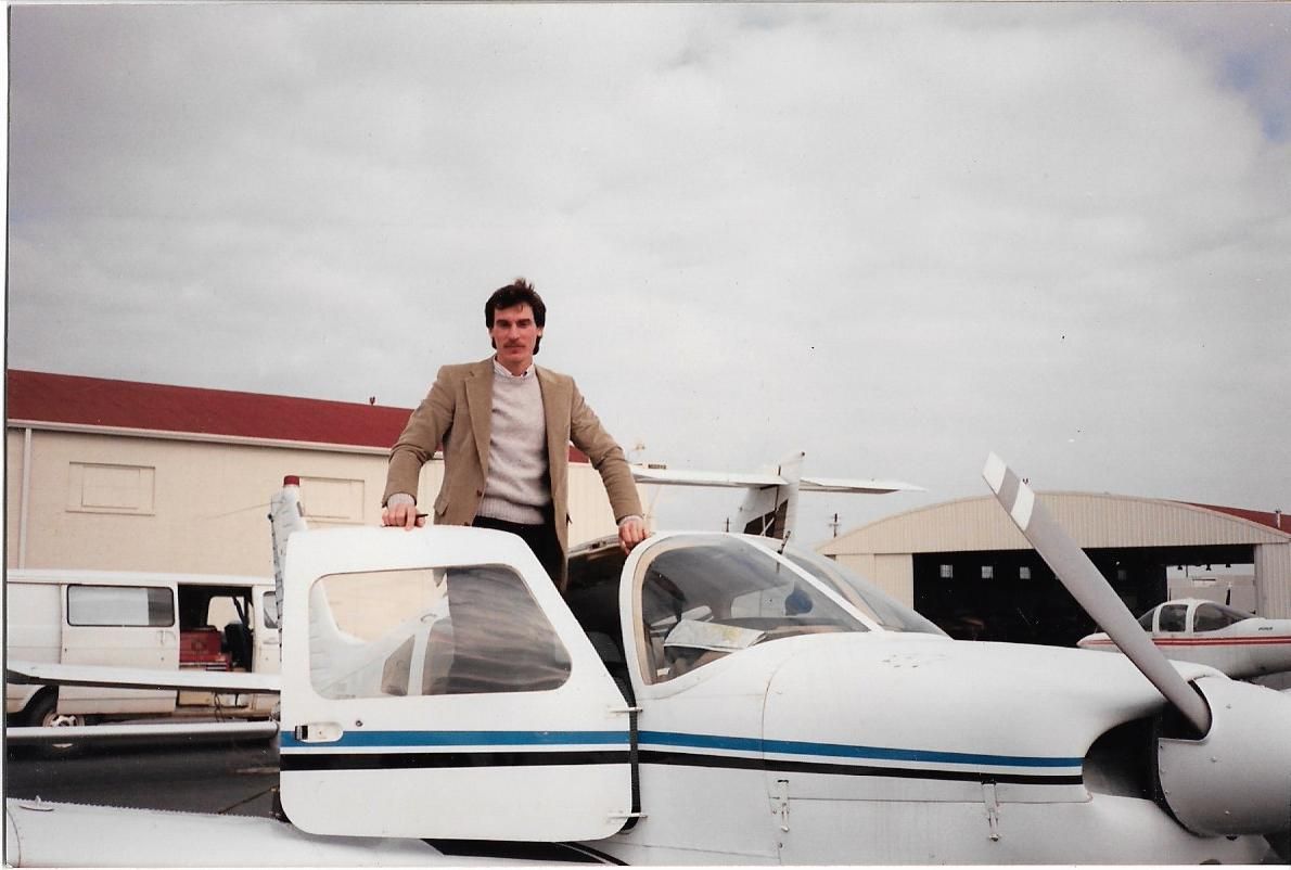

Мне повезло, есть и положительные аспекты в моей жизни "там". Теперь я смотрю на всё с двух ракурсов, потому-что прожил пол жизни "там"(25 лет) и пол жизни здесь(мне было 25, когда я уехал) и могу всё сравнивать(из реального опыта и знаний) и делать выводы. Одно могу сказать, что здесь я никогда-бы не стал пилотом( пытался),
а если-бы и летал, то каким-нибудь партизаном или полулегальным пилотом(как многие здесь). А там я получил настоящее лётное образование, потому-что там реально учат летать, независимо PPL или CPL, они все летают в одном воздушном пространстве и соблюдают одни правила, не зависимо летишь ты на Цессне или на Боинге. В общем "там" учат летать одинаково, будь это любитель или профессионал - по полной программе и я в полной мере пользовался этими знаниями, летая на самолётах или планерах. И это только часть ЛА на которых мне довелось летать.
