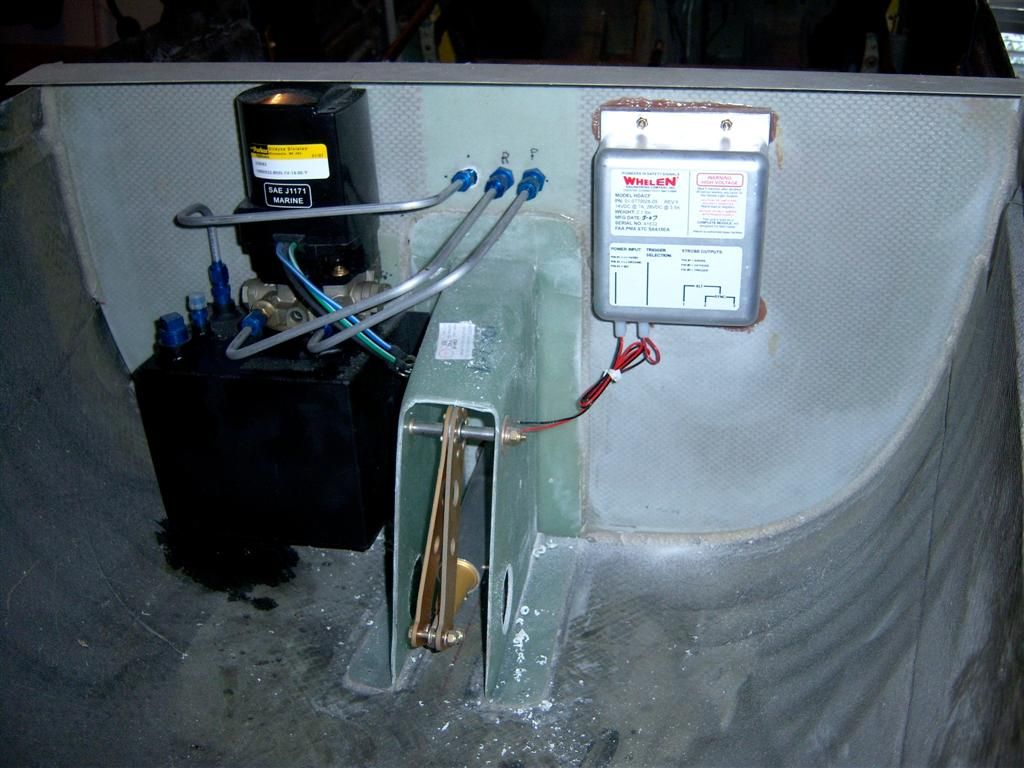

А кино в студию будет?
А вот и кино.
Не обращайте внимание на медленный выпуск шасси. Мы просто на стенде использовали б/у гидравлический насос с малой производительностью, купленный специально для стенда. На самолёте будет стоять новый и более мощный, хотя из той-же серии: "Parker Oildyne 108 series Hydraulic Power Pack". Эти насосы используют практически все производители "китов" самолётов с убирающемся шасси.
https://www.youtube.com/watch?v=Mi6w76f8wiw

-к тому-же у нас тряпколёт (МДП) !
-кстати,при столь примитивной системе пришлось ввести
световую сигнализацию положения задних колёс,тк. шлем
мешал контролю "на глазок" !

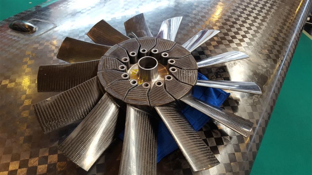

-как обьяснить такую ассиметрию крепления лопаток вентилятора у АЛЬБИ ?
Я лично не вижу асимметрии крепления лопаток. Просто сам сегмент крепления скошен и этот скос примерно равен углу установки лопатки вентилятора. Отсюда и создаётся оптический  обман асимметрии её крепежа. Если посмотреть внимательно, то отверстие крепления лопатки находится практически по центру хорды лопатки.
