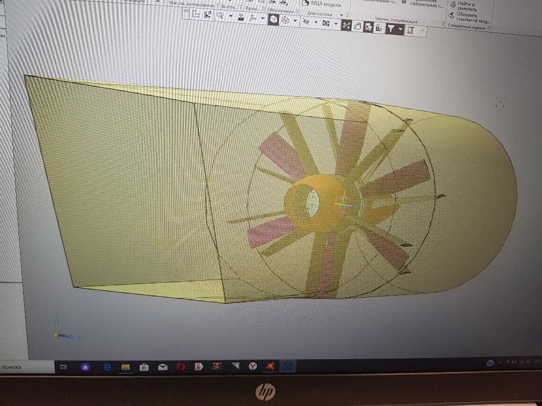

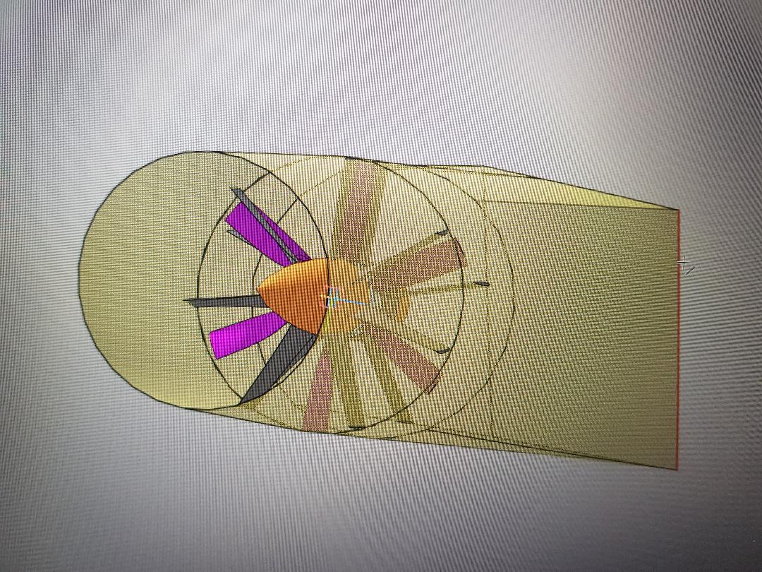

=по прежнему 5 лопаток?
=статор без изменений ?
-почему у УЛ-39 аж 12 лопаток ротора ???
13 лопаток у ul-39 - почему сам не пойму. Самарцы посчитали, что нам нужно шесть(6) лопаток и я им верю.

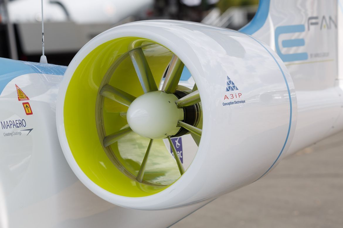

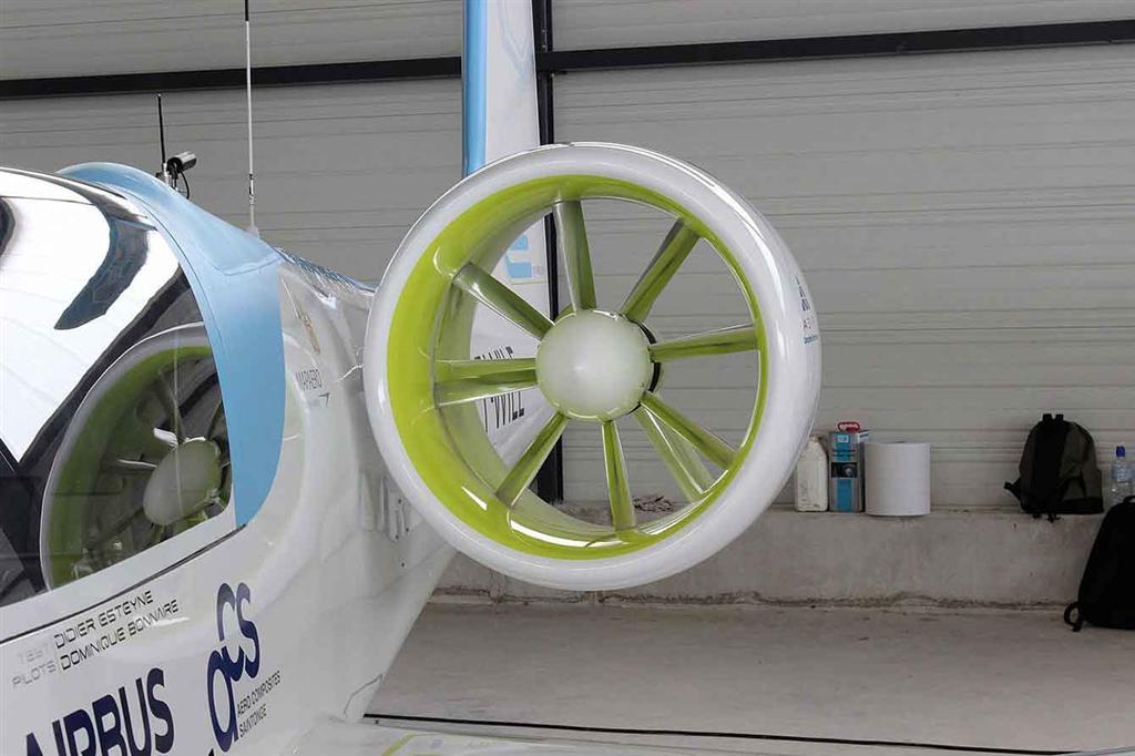

В принципе на "аэробасном" самолёте тоже не много лопаток ;)
henryk
Krakow
http://www.reaa.ru/yabbfiles/Attachments/20140715-airbus-e-fan-farnborough-001_002.JPG
-обратили внимание на канавку в кольце ?
=интересно,какая у них удельная тяга ...?
только три спрямляющих лопатки статора !

Это говорит о том, что вентиляторы явно не догружены.
Опять говорю - не зная работы "вентилятора в канале"(Ducted Fan) Вы УПОРНО утверждаете - что "вентилятор в канале" это маленький винт?
Вам могу одно сказать - вентиляторы "нагружены" как рассчитаны - двигатель "под железку" больше 5000 об/м на взлётном режиме не развивает(в статике)! И на скорости в 200км/ч они остаются такими-же, пока режим работы двигателя не будет переведён в "наминал" - 4000 об/м.
Что Вам ещё рассказать про Ducted Fan?

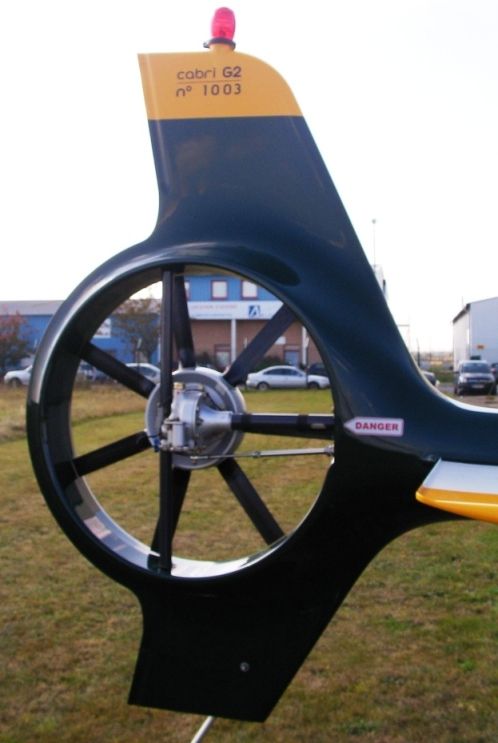

Те же  лопатки вентилятора, но с изменяемым в полете шагом, фенестрон, называется  у вертолетов. Правда, механизм сложный.
Здесь был сделан "компромисс" между обычным винтом и "вентилятором в кольце"- сугубо по причинам "безопасности" ;)
Но эта система ОЧЕНЬ дорого стоит, как в обслуживании, так и в изготовлении ;)
Не многие производители вертолётов ей пользуются.
