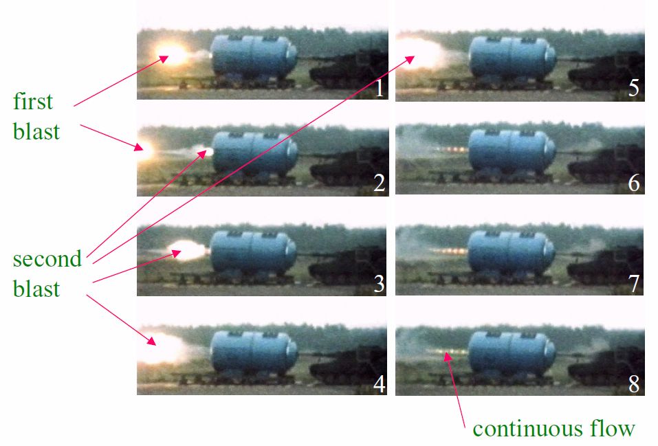

Ну, по идее падение температуры, давления и пульсаций суммарного потока на выходе из эжектора должно снижать шум. Опять же вариантов эжектора может быть масса. Но, немцы вон, даже танки глушить умудряются, шоб мирным бюргерам окрест полигонов не мешать пальбой. Чё с них, неправославных взять!😁😁😁
