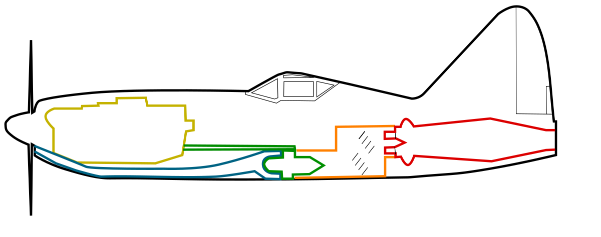

Это мотокомпрессорная СУ. Пионером был Анри Коандэ Coanda 1910
По сути это ТРД по циклу Брайтона где роль турбины компрессора выполняет поршневой мотор. Мотор приводит компрессор, который нагнетает воздух в камеру сгорания, куда подаётся топливо, а полученные в результате сгорания газы выбрасываются из сопла. Исторически это первый ВРД, установленный на ероплан, да ещё и открывавшийся от земли. Которому мы также обязаны, согласно легенде, открытию эффекта Коандэ. После аварии СУ перекочевала на аэросани конструкции Коандэ, которые, опять же по легенде, купили в Россию, то ли один из Великих князей, то ли вообще в царский гараж.
