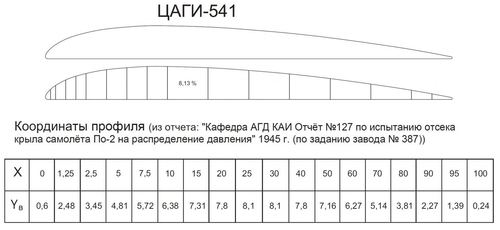

По просьбе Ивана Михайловича Зимненко - руководителя экспериментальной группы (начальника аэро трубы) Казанского авиационного института 1982-1992 годах прикрепляю файл с координатами профиля По-2. Подлинность координат Иван Михайлович гарантирует. Они у него были переписаны и пересчитаны на хорду 200%. Он их вернул на 100%. Эти координаты точно совпали с координами, которые передавал Валентин Антонович Насекин для Виктора Васильевича Акимчука.
Валентин Антонович второй человек, который работал с отчетом "Кафедра АГД КАИ Отчёт №127 по испытанию отсека крыла самолёта ПО-2 на распределекние давления" 1945 г. (по заданию завода № 387). По его словам, отчет должен был находиться на Кафедре аэро-гидродинамики, но его нет там теперь.
Когда он пропал - Иван Михайлович не может точно сказать, и пытается восстановить отчеты с По-2, какие еще сохранились. Он отсканировал два отчета, копии плохого качества. Сейчас он реставрирует рисунки и текст и скоро выложит здесь на форуме.
