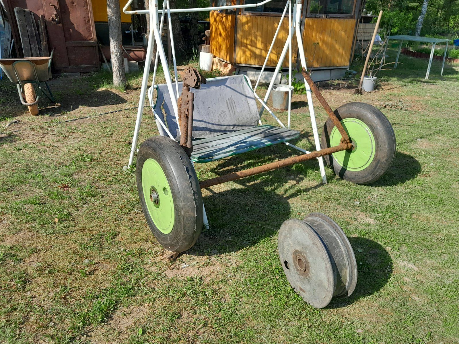

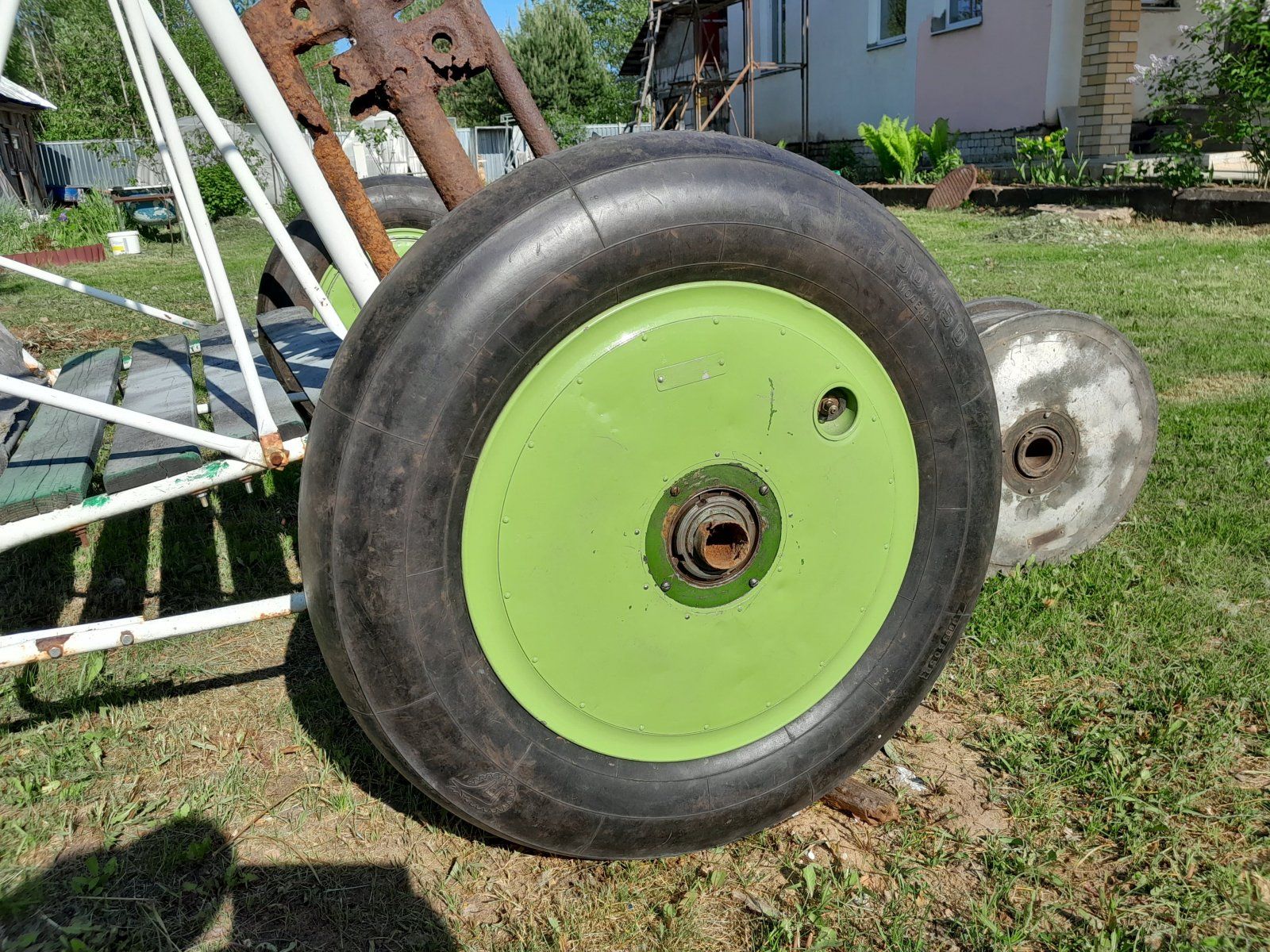

Купил колеса вот...
Вот как, ещё и разные винты были? Не знал. Вы мне можете прислать, что у Вас есть? Спасибо.

Купил колеса вот...
Я даже знаю у кого... Но, поторопился! По мне так очень дорого для б/у. Я купил новые, ровно на один нолик дешевле. Как выяснилось это не дефицитный товар и периодически всплывает.
