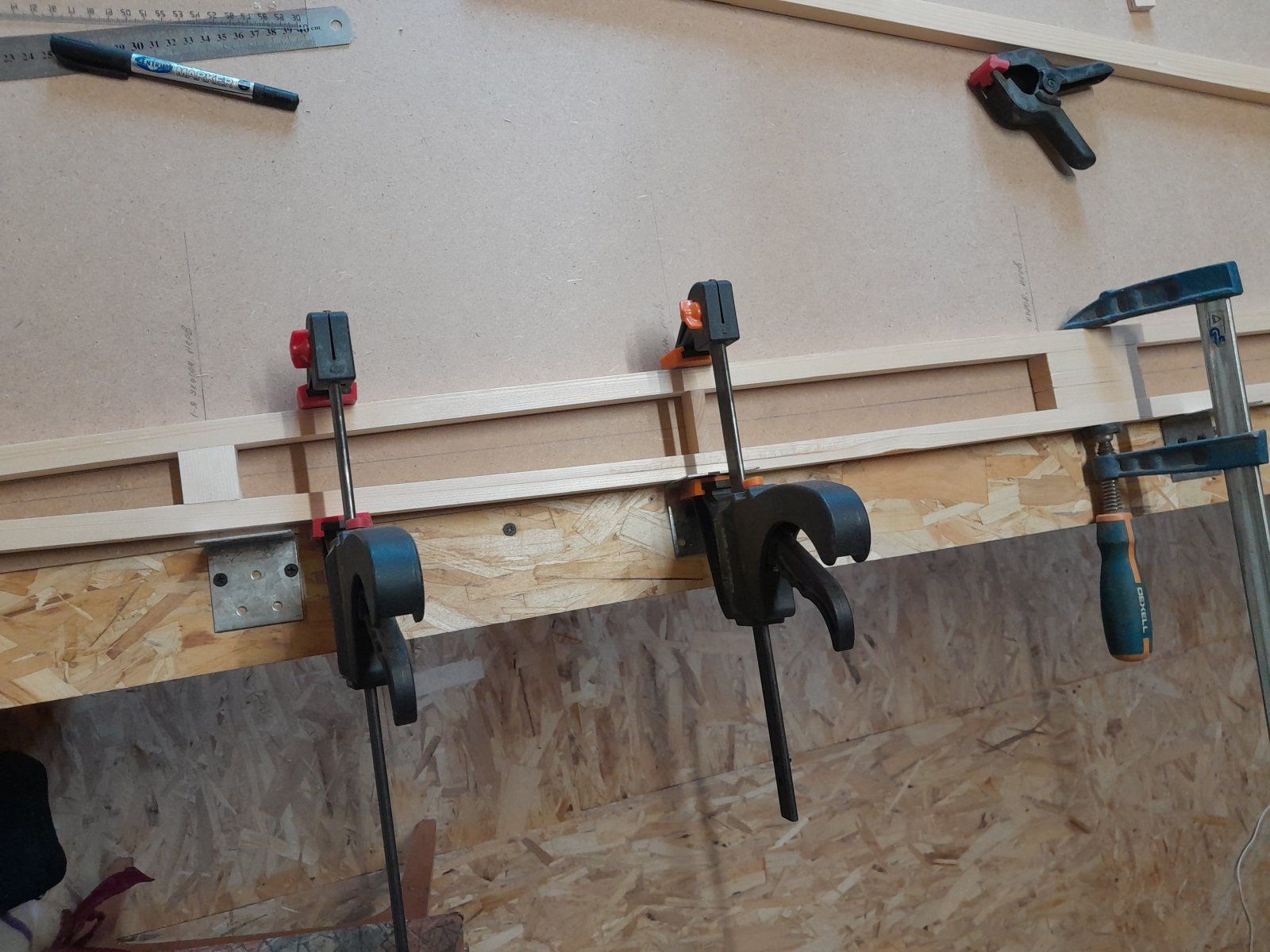

Sergeybmwod

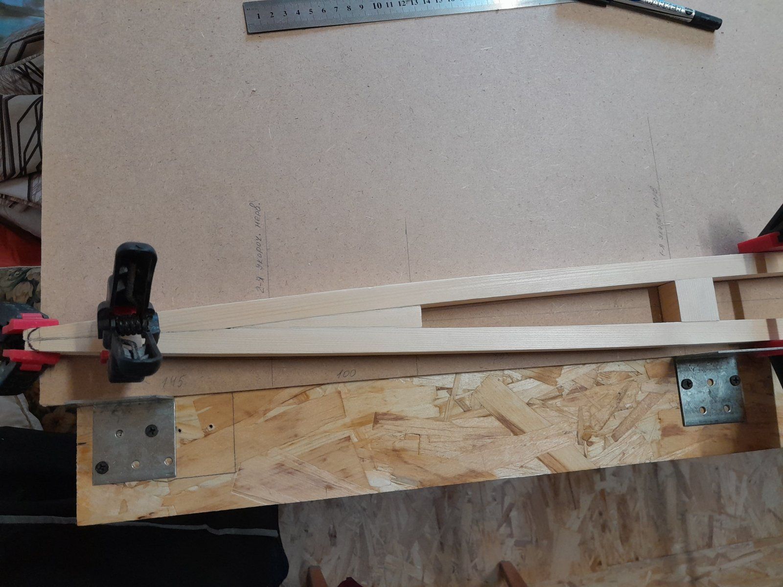

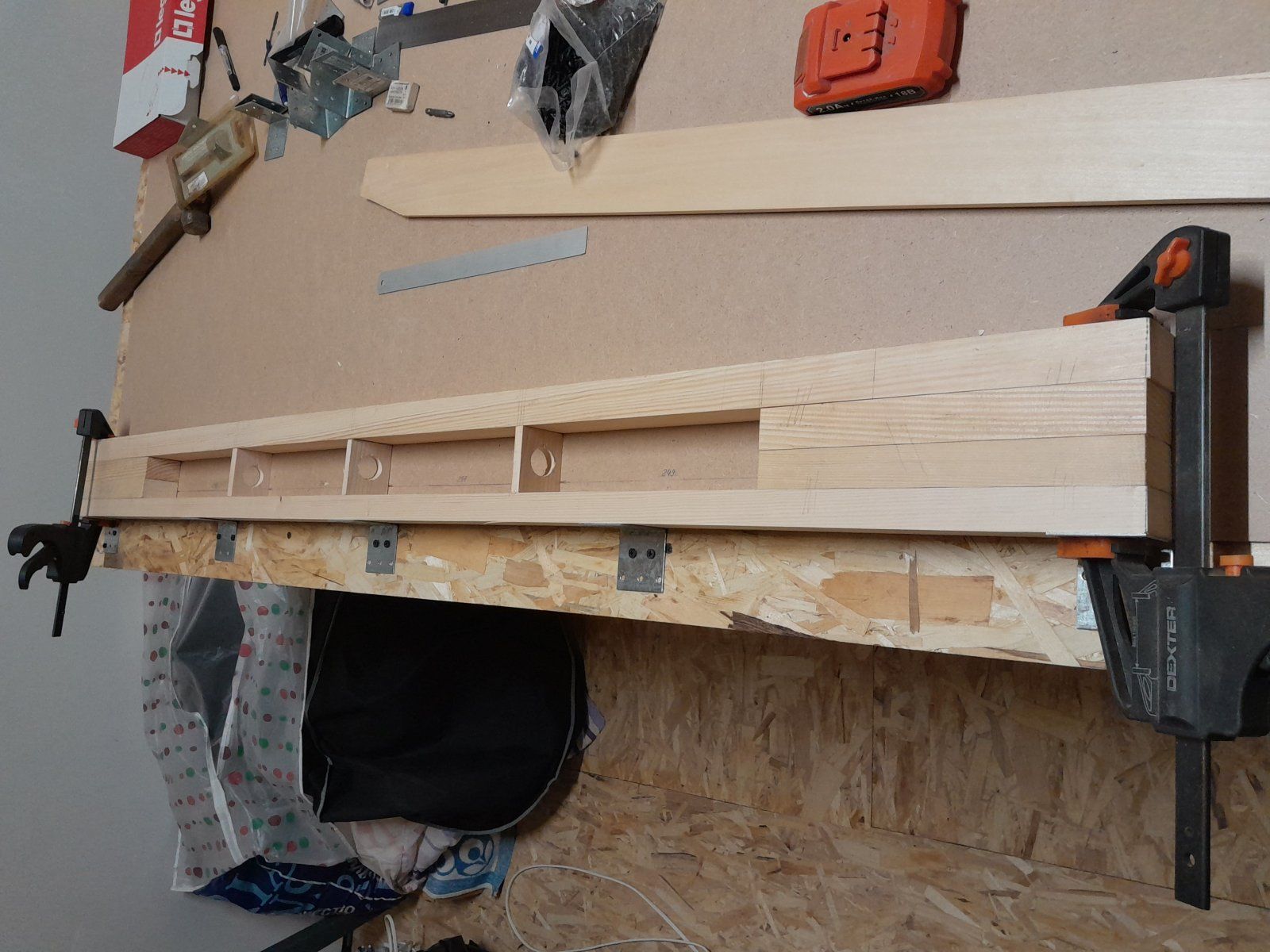

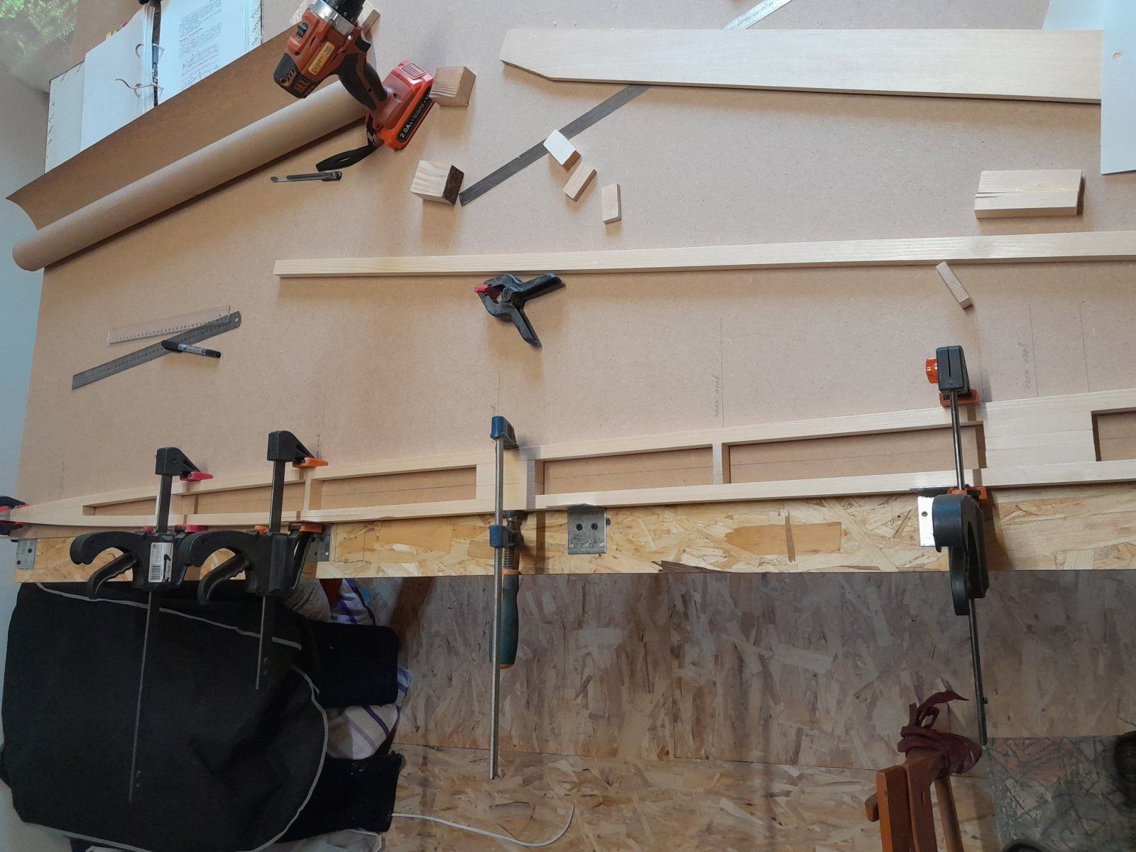

Вы набирали полки, чем обусловлено? Защита от коробления? Полки лонжеронов консолей крыла придётся тоже набирать из отдельных реек и склеивать на ус.
Sergeybmwod
Лонжерон со стойками из липы с отверстиями. Ещё ничего не склеено. Пока выбираю клей.
Красвоенлёт
Ну, да, "вертолет" исключен, крепче на 10-15%, качественный подбор древесины.
Красвоенлёт

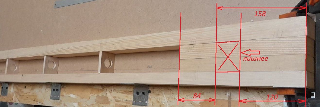

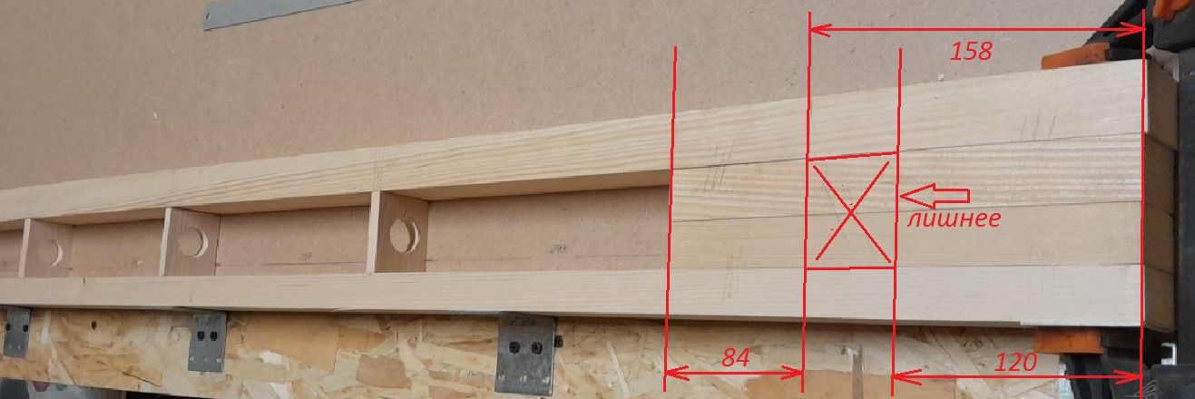

Заметил 38 мм лишнего мяса с каждой стороны:
На чертеже в этом месте пустота и компенсационные отверстия.
dytik
Нууу, воот! какой молодец! Ажж, приболдел! А казеин это правильно! Я строил ЭД-20. Но некоторые товарищи рекомендовали ПВА?! Но на это поийтить я не мог!
Казеин в принципе я нашёл , но продать меньше 50 кг эти не согласились... Красвоенлёт - не порть чужие картинки, свою работу показывай а не умничай за счёт хороших парней!
Sergeybmwod
Да, знаю. Вот думаю, сделать так, как на фото или по чертежу? Сколько веса добавит этот кусочек дерева? Можно просверлить в этом месте отверстие 30мм.
Красвоенлёт
По мне так нужно делать все по чертежам, если конечно строится У-2. Если "по мотивам У-2", тады пожалуйста, можно и дырок насверлить и строительной фанеры нафигачить. На торцевых нервюрах тоже ФСФ 3 мм будет? Если уж так невтерпёж так лучше две полоски 1мм нормальной фанеры склеить между собой. И все таки центроплан обр.38г по-проще будет(ИМХО), есть ведь нормальный чертеж.

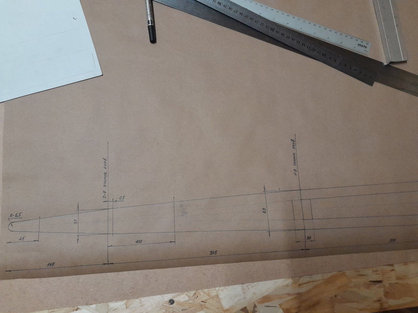

Sergeybmwod

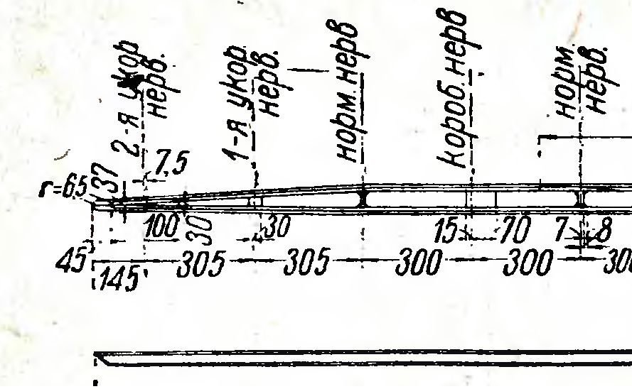

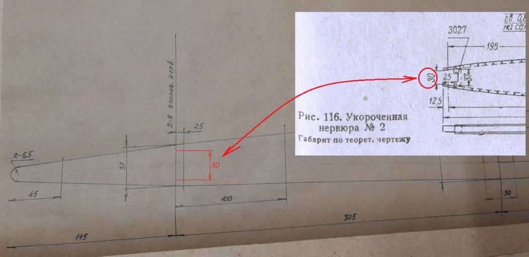

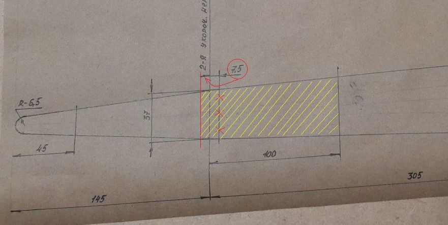

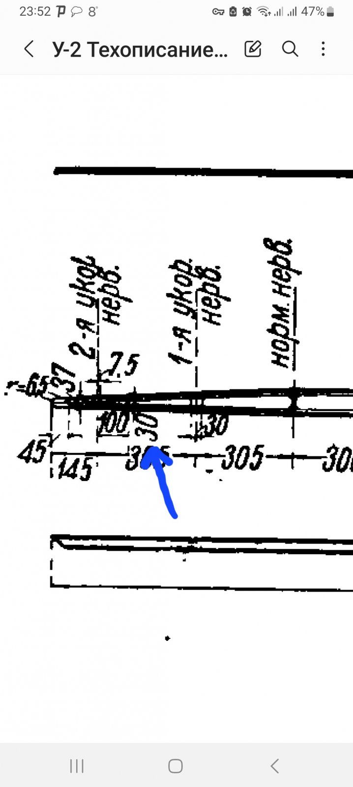

Здравствуйте. Подскажите, что за размер 30мм? Полки лонжерона утончаются к концам и между ними стоит бобышка? Передний лонжерон стабилизатора.
Красвоенлёт
Скорее всего это высота передней стенки переднего лонжерона.
Красвоенлёт
... Полки лонжерона утончаются к концам и между ними стоит бобышка?

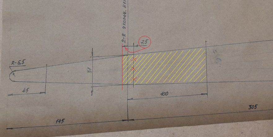

Бобышка там обязательна, по скольку в этом месте стоит болт расчалки. Мне видится размер дан как и на остальных бобышках - двойной, т.е. слева и справа от оси нервюры и получается 7.5/100. Размер "100" скорее всего обусловлен тем, что в этом месте лонжерон в два раза ниже, а усилие на узел крепления расчалки такое же как и в том месте, где лонжерон по-выше. Как то так:
Красвоенлёт
Прошу прощения - заштриховал все подряд. Между полками конечно же должно быть заштриховано.

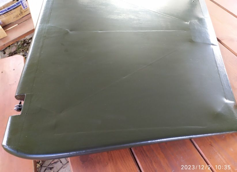

Давно задумывался над тем почему все новодельные борта У-2 стараются красить качественными, а следовательно дорогими красками? Базы-шмазы, лаки, да еще и колдуют с пластификаторами? В печатных источниках во множестве указан простой классический метод: 4-5 слоев лак первого покрытия(чистый эмалит) и по 2 слоя лака второго покрытия(тот же эмалит, но цветной) сверху защитного цвета и снизу голубого.
С чистым эмалитом все понятно, дело за цветным. С неделю назад решил вплотную заняться этим вопросом. В качестве колера использовал первое, что попалось в хозмаге.Нужный оттенок получился очень быстро. Соотношение примерно 55/45(в % по массе) желто-коричневый(он же охра)/черный. Бадяжил с эмалитом как сказано в инструкции колера – не более 5% от массы ЛКМ, т.е. 50 г колера на 1 кг эмалита. Жижка получилась прилично укрывистая, с первого же слоя все прокрасилось, но покрасил и вторым слоем, как положено. В качестве «кошки» любезно согласился быть РН от мотопланера. Ткань бязь, использовать на эксперименты дорогую перкаль запретила жаба. В итоге получилось вполне прилично и смотрибельно – 4 слоя эмалит с серебрянкой(каюсь за отсебятину) и два слоя цветного. С голубым цветом придется поколдовать – проблема в укрывистости. Так что эксперимент не закончен, но выложить полученные результаты спровоцировала появившаяся тема по покраске Як-12.
Якогда модель красил, пробовал всякие колеры в эмалит замешивать. Или в осадок выпадали, или сворачивалось все. Так нифига и не получилось. ВидимоВам повезло с колерами
